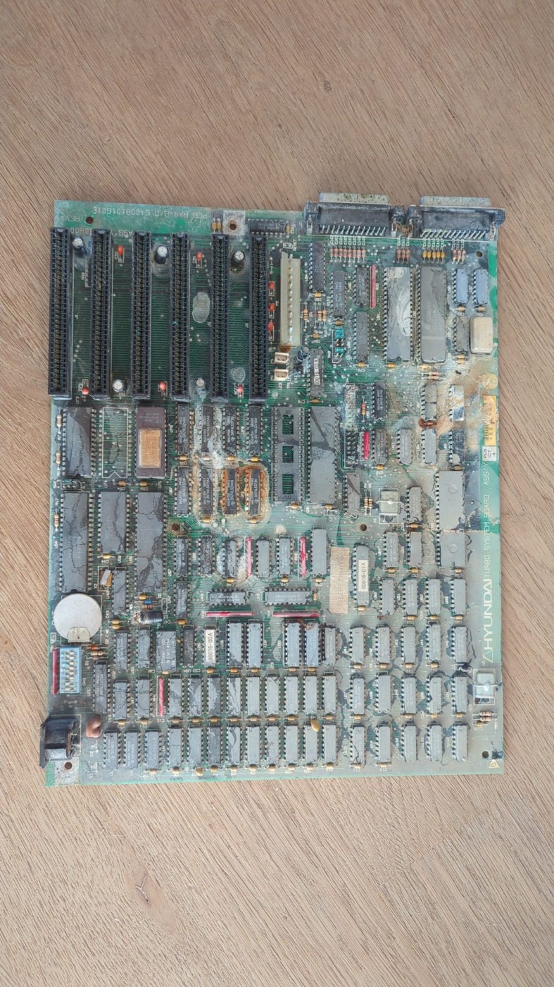

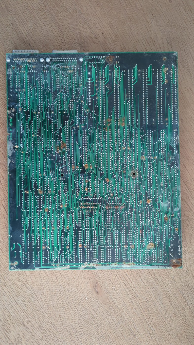

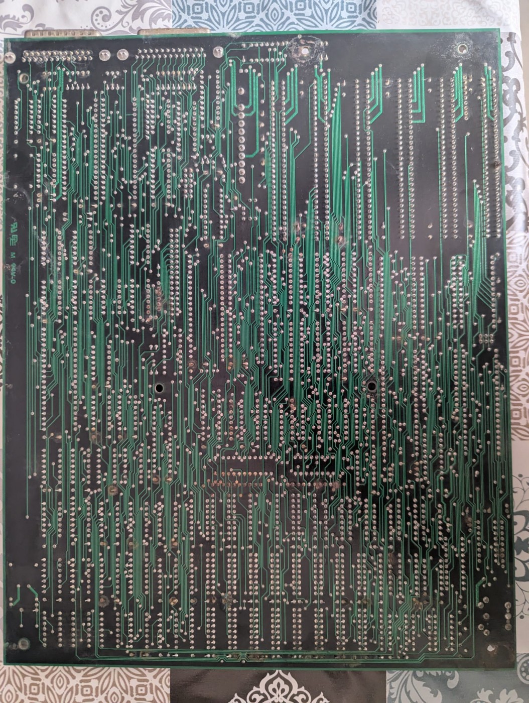

Ik heb dit board in erbarmelijke staat binnengekregen.
Weet niet of de vorige eigenaar er spanning op heeft gezet, ik in ieder geval niet.
Ook nog niet na het reinigen.
Ultrasoon reinigen kan ik helaas niet zelf en uitbesteden is ook geen optie.
En aanschaf van apparatuur daarvoor helaas heel te veel €€€€€€
Langdurig Gereinigd met isopropanol alcohol en zacht borsteltje.
Graag opmerkingen cq advies
mvg
Frans

, Hoorn N-H, 03-06-2025, 18:35 (439 dagen geleden) @ ffeilers
NA goed drogen, gewoon testen!
Nee heb je al....
Succes!

Ultrasoon baden zijn in verhouding met vroeger veel goedkoper geworden. Maar energie stoppen in dit moederbord lijkt mij zinloos.

, Oranjedorp, 03-06-2025, 23:03 (439 dagen geleden) @ ffeilers
Best mooi opgepoetst ,Frans !
Helaas weten we niet wat voor geleidende troep er nog onder de ic's zit, en vocht door de via's
in de multilayer tussenlagen is door gezijpeld.
Ik geef je helaas 0% kans.

, Dordrecht, 03-06-2025, 23:05 (439 dagen geleden) @ ffeilers
Ik heb het bord net in mijn handen gehad.
Is al behoorlijk opgeknapt maar nog wat puntjes op de i zetten om te kunnen testen..
Zo nu testen is bijna kansloos omdat de corrosie nu eenmaal ook zout bevat en dat geleid.
Ook de evt roest partikels tussen de pootjes.
Nog even doorzetten en dan inderdaad testen.
Zo te zien waren er nog geen printbanen zelf aangetast.

In dit soort gevallen spuit ik de boel eerst in met gele dasty van de Wibra, even in laten trekken en dan goed borstelen met een zachte blokkwast. Daarna rijkelijk spoelen met demi-water.
Zit er dan nog echt hardnekkige zooi of oxidatie op dan gaat hij met een scheut Tickopur-RW77 in de ultrasoon.

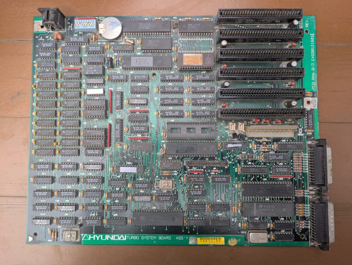

Het board is (enigszins) werkend. Alleen het 2e isa slot (vanaf de powerconnector gezien), gaf resultaat. De uitgelezen code is dan: FFE6.
Na plaatsing van een graphic card en opnieuw opstarten blijkt er leven in het board te zitten, met soms een memory fout melding.
Een keyboard aansluiten gaat ivm corrosie van die connector helaas niet, zodanig geroest dat ik die ook eerst moet vervangen, daarnaast de overige isa slots proberen te reinigen.

Al resultaat , goed gelukt.
Dat op bioskaart nog een laatste code staat is niet erg.
Pc Boot, dan is Bios dus klaar met alles.

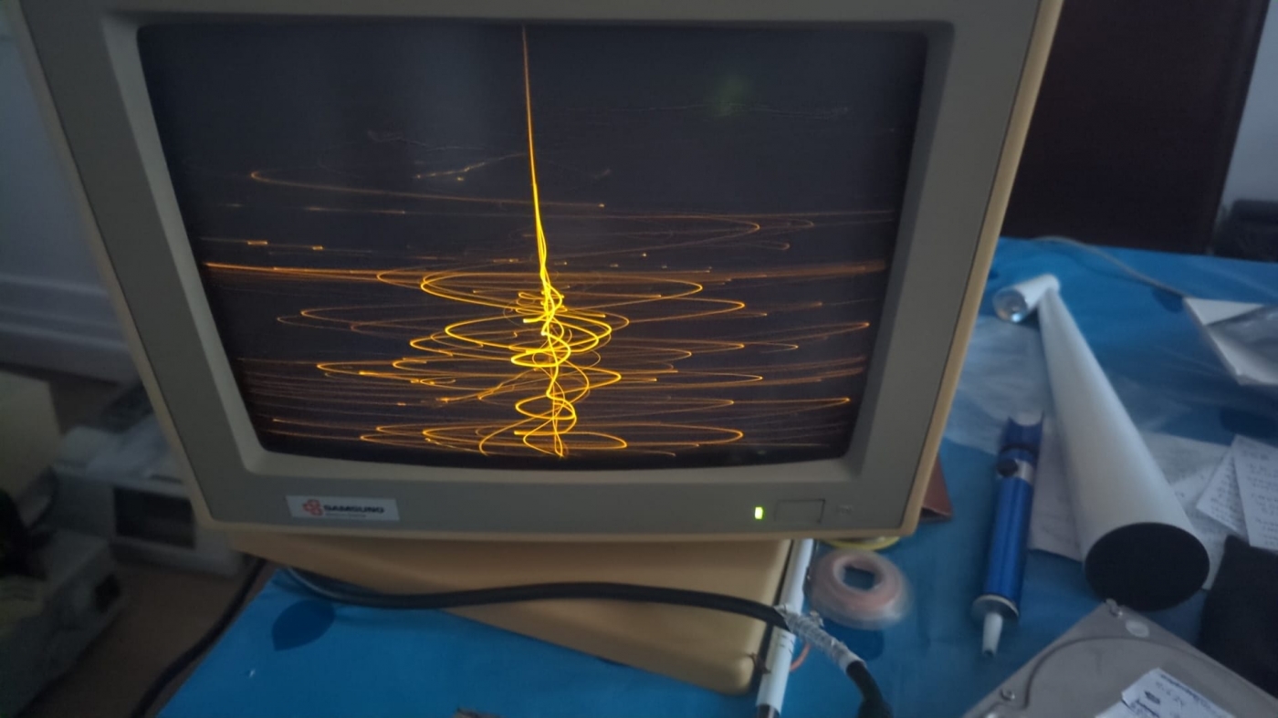

Hyundai Super 16 Turbo motherboard (niet MEER werkend)
door ffeilers
, Breda, 09-06-2025, 16:38 (433 dagen geleden) @ Maurice

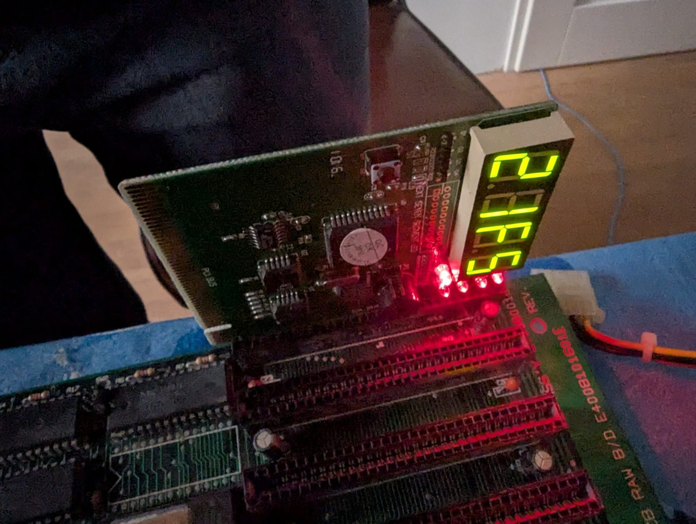

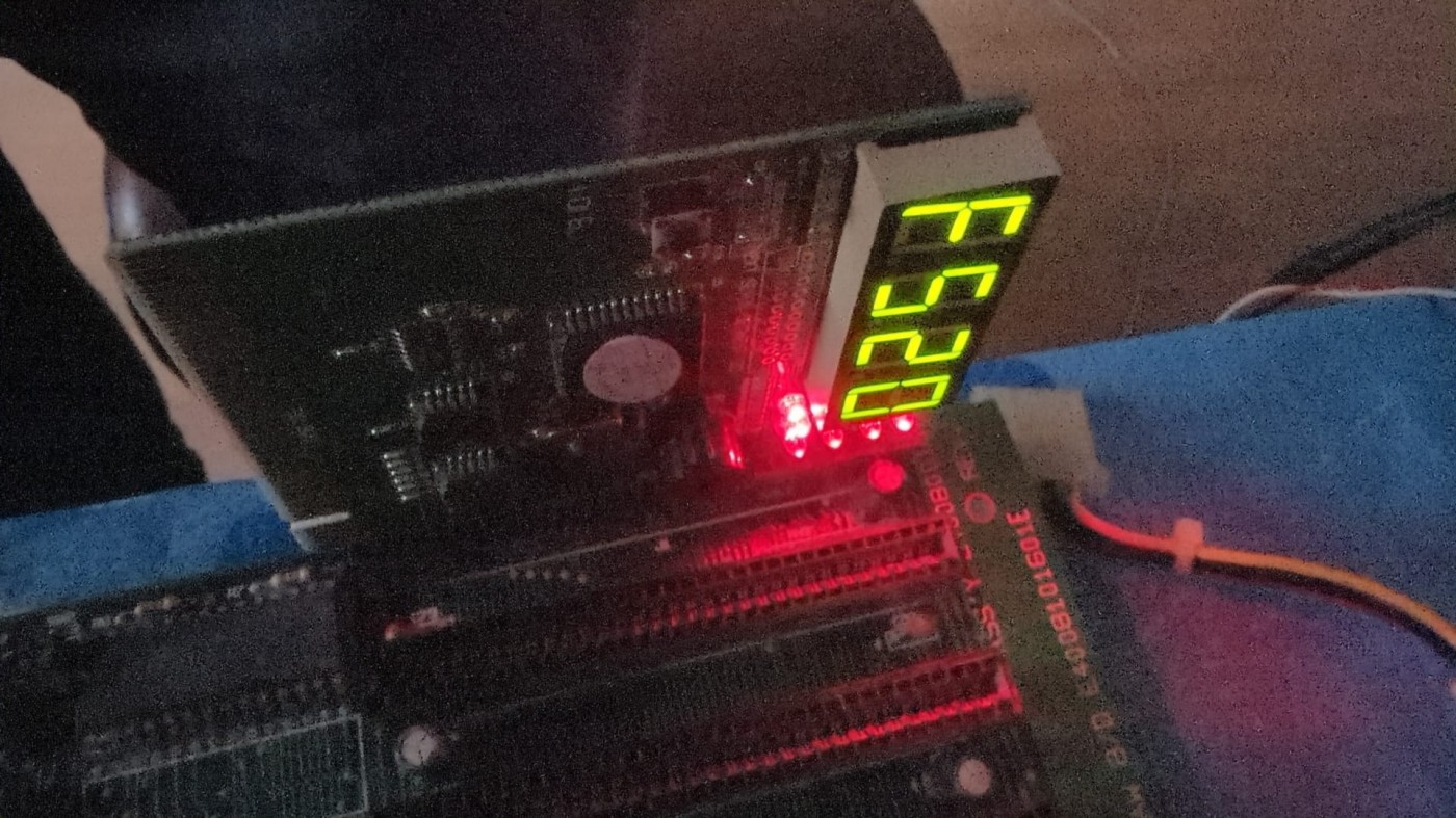

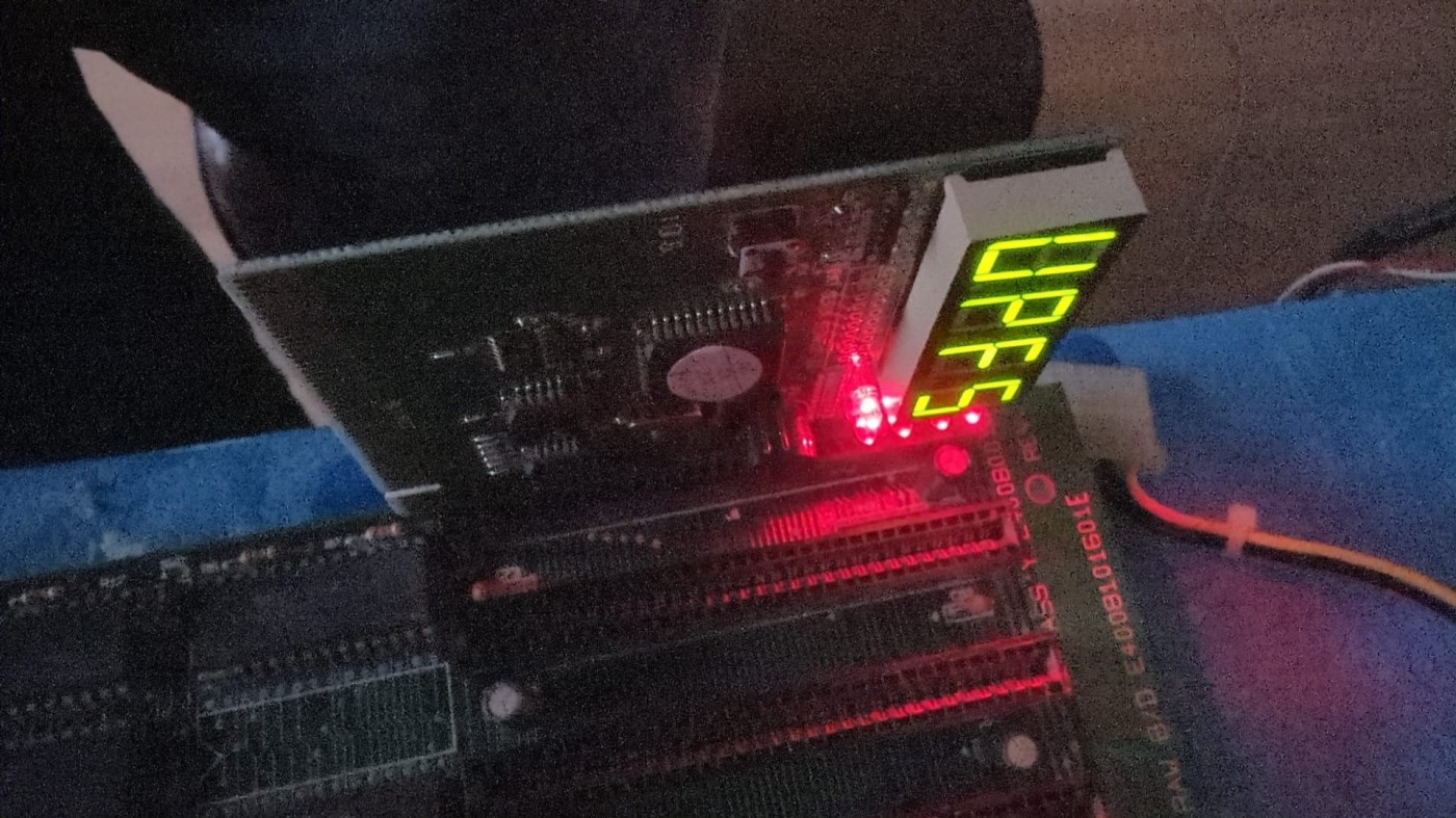

Ik weet niet de reden, maar het systeem werkt toch niet meer.
Zie de foto van wat ik op het beeld ziet en de diverse code s die de card weergeeft.
(het zijn steeds verschillende code s).
Ik denk dat reinigen van de isa slots met witte zijn en soda en daarna water wellicht de enige optie is ????. De contacten onder de isa slots vertonen roest en ook de contacten in de iso slots zien er niet zuiver uit.
De graphic card voor de zekerheid nog in een ander systeem getest , maar deze is absoluut goed werkend.
