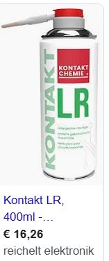

Ik gebruik meestal een spuitbus kontakt LR, met de meegeleverde kwast poets je het er zo af.
Het omhulsel van de Rifa rookbom is een soort epoxy.
