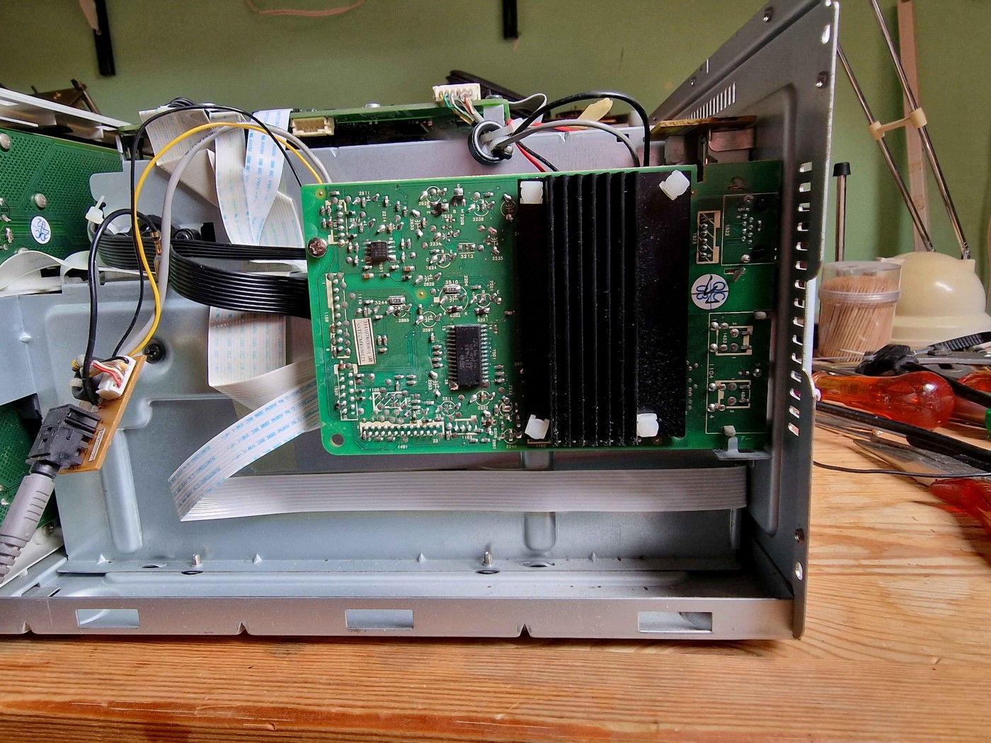

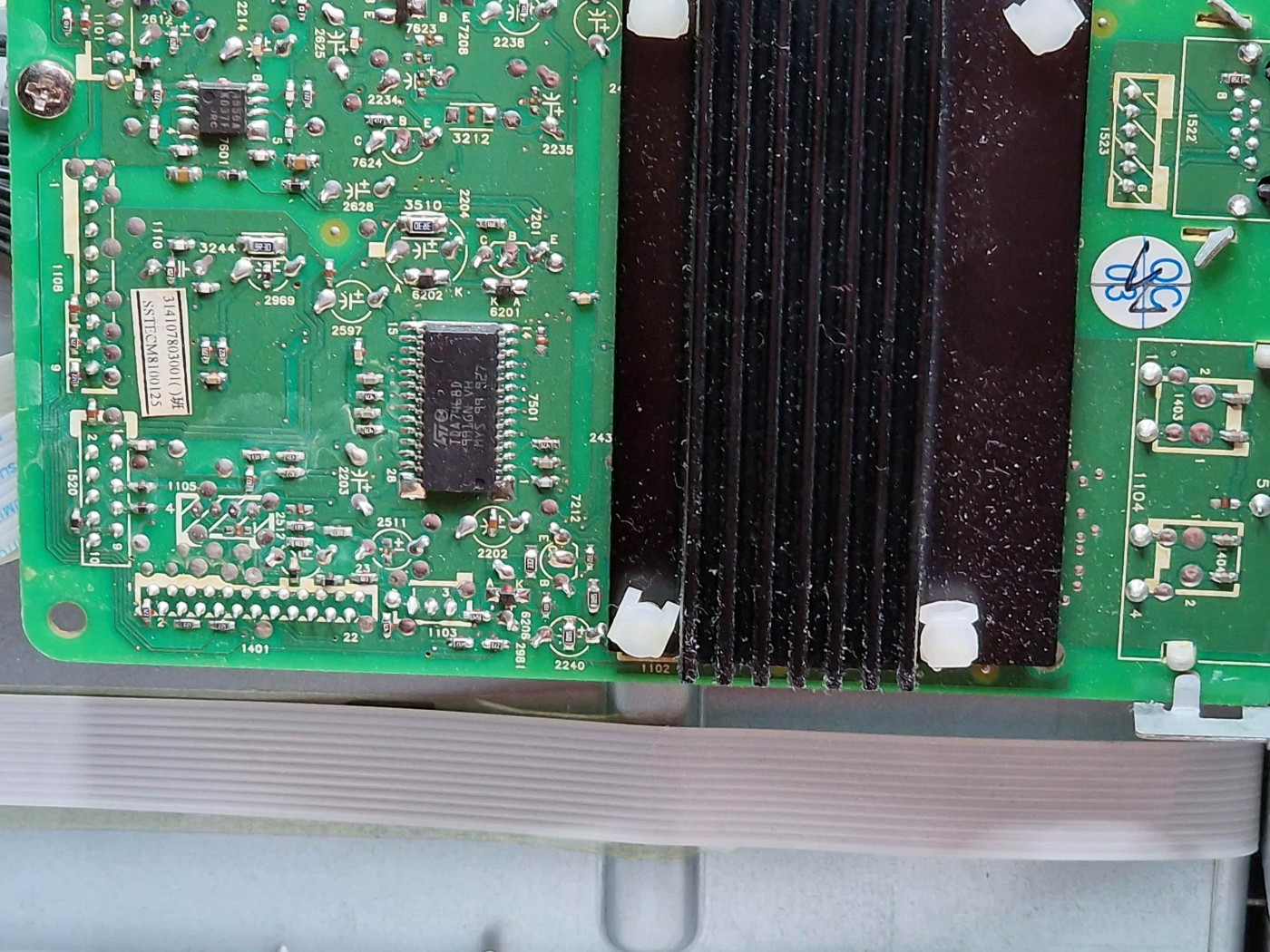

Beste mede forummers,
Ik zit met een Philips MCi500 waar geen geluid uitkomt.Zie foto's.Het is techniek met een nog kleinere SMD's.Er komt geen geluid uit de luidsprekers, wel uit de koptelefoon aansluiting.Ik verdenk nu de schakelcontacten van de 3,5mm ingang.Maar ik dacht te zien dat die aansluiting een eigen versterker bezit.Voor de rest werkt het apparaat 100%.Nergens kan ik een schema van het ding vinden en de onderdelen zijn ook niet meer leverbaar.Is er iemand onder ons die deze MCi500 al eens onder handen heeft gehad en er ervaring mee heeft, dan wel een schema bezit?

Als jack koptelefoon er in zit de k ik dat versterker gemute wordt?
Kan nog zo iets zijn
Tracen met doorpiepen waar je uit komt.
Ook boxen terug naar versterker dan weet je de onderdelen.
Er zijn SMD boeken op internet voor evt smd codes te ontcijferen.
Beste is scoop te gebruiken dan weet je ook de ingangen.
Of met signaal tracer.

Voedingspanning meten op de klasse D eindtrap,
En met de scoop meten op de luidsprekeraansluitingen of HF aanwezig is.
Eindtrap ic zijn wel te vinden bij Alldatasheet.
En inderdaad wat Maurice schreef de mute aansluiting van de koptel. aansluiting.

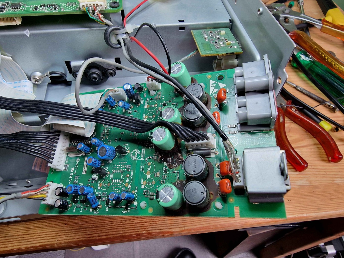

Ik zie dat de groene elco's en de spoelen in de eindtrap vastzitten met polyurethaanlijm die in de loop van de jaren zwart en corrosief wordt en kan gaan geleiden. Als je die voorzichtig wegkrabt / lospeutert ben je denk ik al halverwege een reparatie. Onderdelen er onder kunnen door oxidatie onderbroken geraakt zijn, bijvoorbeeld.

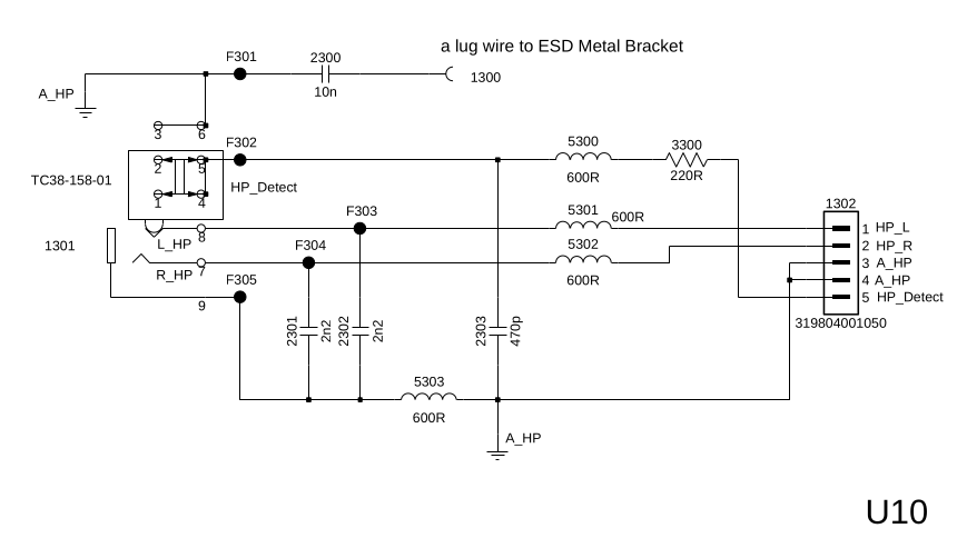

Schemadeel van het printje waar de headphone connector op zit:
![[image]](images/uploaded/202506072114416844abc1cce61.png)
Als er een koptelefoonplug aangesloten is is pin 5 van plug 1302 via 220R en spoeltje met massa verbonden. De eindversterkers worden dan uitgeschakelt. Is er geen koptelefoonplug aangesloten dan is pin 5 van plug 1302 open en de eindversterker IC's zijn dan ingeschakelt (*).Als je plug 1302 losneemt zouden de luidsprekers moeten werken, zoniet dan verder zoeken rond de eindversterker IC's. Voedingsspanningen?
Werken de luidspreker WEL met losgenomen plug 1302 dan de schakelaar op dit printje controleren op werking.
Het is hier inderdaad zo dat de luidsprekeruitgangen op een brug aangesloten zijn, dus er mag geen enkele luidsprekeraansluiting met massa verbonden zijn.
(*)Het wordt me overigens niet duidelijk uit het schema of een aangesloten koptelefoon ECHT de luidsprekerversterkers uitschakelt of dat deze versterkers in een "mute" stand komen, het signaal van pin 5 van plug 1302 gaat namelijk naar de microprocessor, dus de software bepaalt wat er exact gebeurt.

De set is maanden niet gebruikt of aan geweest.Na aanzetten een paar felle tikken uit de luidspreker and that's it.Aangezien ik eerder problemen had met de earphone jack, daar als eerste gezocht.Nu blijken de twee veiligheidsweerstandjes in de voedingslijn naar de versterker ic's onderbroken.Ik ga dus op zoek naar een complete print.Zal niet meevallen maar we gaan het proberen.Dus hier iemand die een sloper heeft staan?

Als je dan een nieuwe print hebt gevonden... Zou ik wel aanraden om de bruine lijmresten te verwijderen en de uitgangselco's te vernieuwen (Panasonic FR reeks is uitstekend geschikt). Dan neem je twee belangrijke mogelijke oorzaken weg van het defect raken van de eindtrappen.

Een sloper gevonden waar gelukkig een goede versterker print in zat.Kwestie van alles overzetten en ik heb weer een werkende MCi500! Iedereen bedankt voor de tips!
