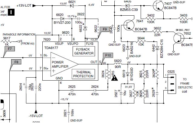

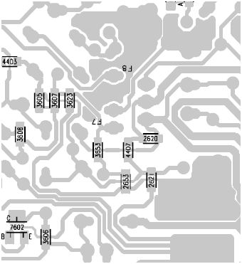

[image][image][image]
SMD elco zie ik zo ook niet.
Wat is precies je klacht van je tv?
De tv heeft toch nog een print met aan een zijde koper dan zul je aan de onderzijde alleen smd weerstanden ceramische condensators transistors en diode's vinden maar geen smd condensators
