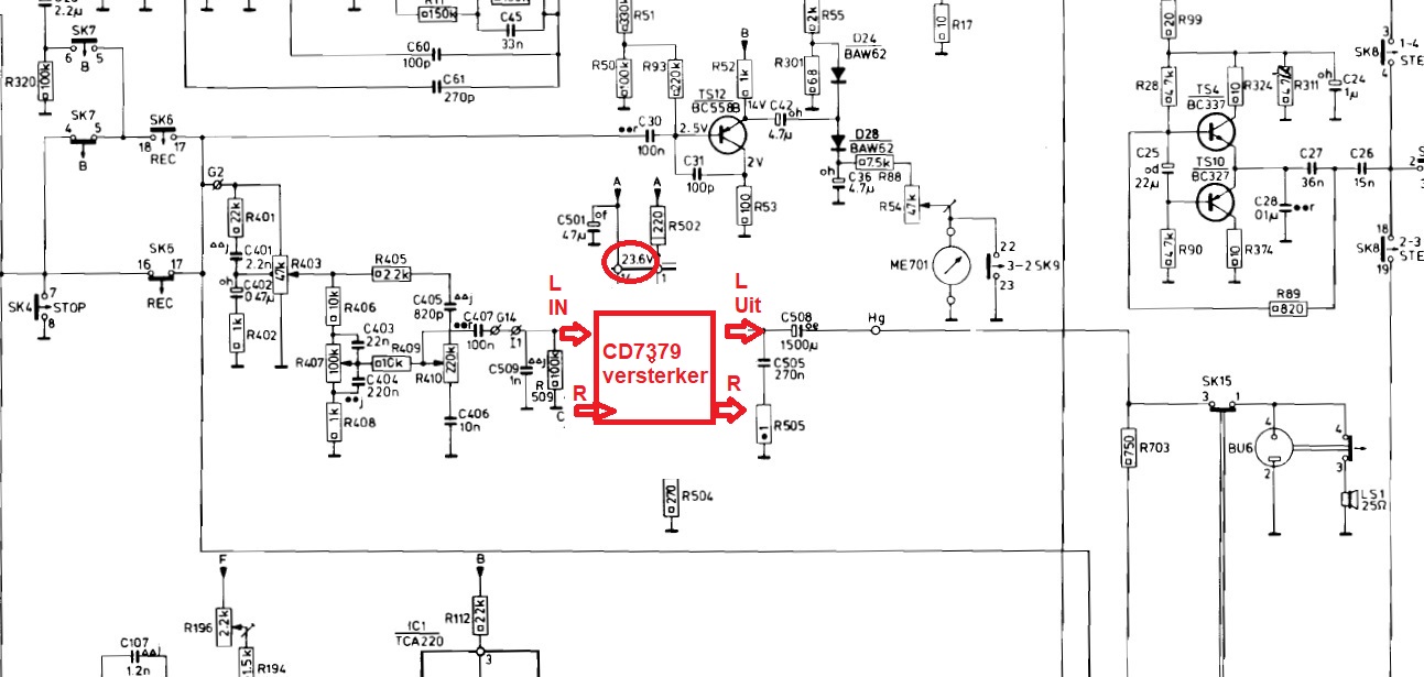

Je kunt zoeken voor Philips toestellen uit ca 1978 of identieke
versterker ICs worden gebruikt.
Pick-ups, Radio's, Bandrecorders enz.
Of koop voor paar euro een versterker printje bij ALI
Trek IC er uit, ook wat losse componenten.
Pak de 24V voeding van de print kan IC denk ik wel hebben.
Maar moet niet veel hoger zijn.
Zie DATA SHEET CD7379
Plak dan versterker printje er tussen wat al kant en klaar is.
Is al Stereo, vergeet IC niet op Koeling te plakken.
Als niet past met die grote elco op printje, haal je die er af, je voeding N4420 is al in orde.
Schema Linker deel N4420
