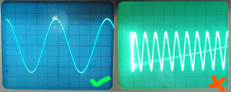

Ja- dacht ik eerst ook..maar er is duidelijk iets mis met de crt instellingen.
Met een naversnelling van >10KV verwacht je een scherpere trace.
Die onderdrukking is er wel, maar wordt te niet gedaan door teveel straalstroom-
de hele achtergrond is verlicht. Denk iets met hoogspanning na 5 minuten.
Knettert er iets bij die cascade ? of overslag ? (in het donker)?
