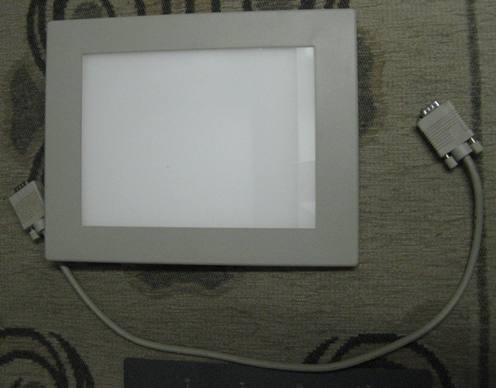

Ik ben al een tijd bezig met het scannen van dik 100 antieke glas negatieven.
Alleen dat moet in tweeen omdat de negatieven scanner dat niet aan kon.
Om daarna de twee scan's met Photoshop weer aan elkaar plakken.
En dat lukt prima.
Maar nu mijn vraag,

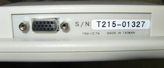

Dit weekend kwam er iemand die wist waar ik mee bezig was met een hulpstuk van een negatieven scanner.
Dit had hij al jaren in de kast liggen en kwam hem nu tegen.
Hij wist niet hoe het werkte, maar het zat nog nieuw in de doos.
Ik heb het op een laptop aangesloten, maar er gebeurde niets.
Waarschijnlijk werkt het op een scanner met een speciale aansluiting waar 15 Volt uit komt.
Of komt er uit de monitor aansluiting van een laptop ook 15 Volt?
Wie heeft zo'n apparaat meer gezien en belangrijker is het nog met een moderne laptop te gebruiken.
Heb zelf al op internet gezocht maar tot nu toe niets gevonden wat er op lijkt.
Maar misschien is het daar ook te oud voor

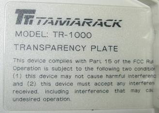

Het merk is Tamarack type TR-1000
Negatieven scanner
door soundman2 ⌂ @, Wouw, 14-02-2012, 21:30 (5307 dagen geleden) @ hdegreeuw
Misschien iets voor de donkere kamer (DOKA), om negatieven te bekijken. De steker ging misschien naar een lichtsterkte regelaar.

Bij nader inzien en wat googelen denk ik toch dat mijn eerdere ingeving dat het het deksel is van een negatievenscanner meer in de richting komt. Tamarack is een producent van scanners.

door Ed van der Weele † @, Zeist, 14-02-2012, 23:10 (5307 dagen geleden) @ hdegreeuw
Gewijzigd door Ed van der Weele †, 14-02-2012, 23:14
Het is vermoedelijk het deksel van de - ontbrekende - scanner wanneer deze wordt gebruikt om negatieven of dia's te scannen.
Bij het scannen van een negatief of dia gaat de lamp in het deksel branden zodat het licht dóór het negatief gaat naar de sensors in de onderbak van de scanner.
De sub-D connector zal in de bijbehorende scanner gestoken moeten worden.

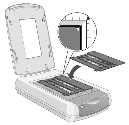

Hieronder een plaatje van mijn Epson 2450 scanner. In het deksel is de opening van de lichtbak te zien.

Daar zat ik eerst ook aan te denken, maar ik vraag me af waarom er dan een VGA-adapter aan zit.
Bij mijn Epson 4490 zit dat ook in het deksel geïntegreerd, maar bij mijn vorige scanner, dat was een HP (type weet ik niet meer) zat dit in een aparte unit. Daar was een aparte plug voor bedacht, in elk geval niet iets dat op VGA lijkt.
Wat ik verder raar vind, is de aanduiding van 15V. VGA heeft toch maar 5V?

Het staat elke fabrikant natuurlijk vrij om een connector te kiezen voor een bepaalde toepassing. Erg voor de hand liggend is het niet om een 15-polige sub-D te gebruiken voor iets anders dan VGA omdat het verwarring kan geven.
Ik heb nog even bij mijn beide scanners gekeken welke connectors daar aan zitten voor de accessoires. In beide gevallen, de negatievenscanner zowel als de automatische documentdoorvoer (2 verschillende Epson scanners) zijn het connectors die in de pc-omgeving nergens anders op passen.
Maar de vroegere SCSI scanners van HP gebruikten weer wel een standaard 25-polige sub-D zoals die ook voor de parallellepoort van de printer wordt gebruikt.

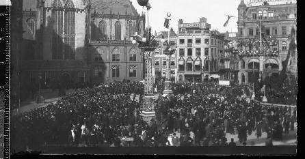

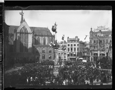

door hdegreeuw @, Andijk, 15-02-2012, 09:47 (5307 dagen geleden) @ Ed van der Weele †
Ja dat klopt, nu heb ik het op zo'n scanner gedaan
Heb op het glas van de scanner een lineaal geplakt.
En toen de glasplaat gescand eenst links en toen rechts
Daarna in photoshop knippen en plakken en samengevoegd
Ik mag wel zeggen dat het resultaat goed is geworden.
Het is de inhuldiging van Wilhelmina op de Dam in 1898.

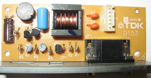

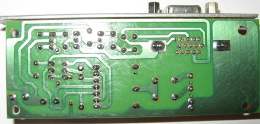

Op de buitenkant staat 15 Volt 0,7 Amp

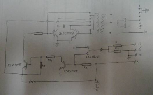

Nu heb ik het schema proberen te tekenen maar dat is toch moeilijker dan ik dacht.
Ik heb niet de aansluitingen van de trafo getekend, die had ik om te meten eerst los moeten solderen
De bovenste stekker 1 t/m 6 gaat naar de verlichting zelf
Zouden jullie willen kijken of het schema enigsinds klopt?
En waar ik de 15 Volt gelijk op aansluit voor ik de boel opblaas.
Zelf dacht ik hem aan te sluiten tussen punt 2 + en 15 -
Negatieven scanner
door Maarten Bakker ⌂ @, Haarlem/Delft, 15-02-2012, 21:09 (5306 dagen geleden) @ hdegreeuw
Dat lijkt me correct.

door hdegreeuw @, Andijk, 16-02-2012, 19:34 (5305 dagen geleden) @ Maarten Bakker
Ik heb hem op ca 12 Volt aangesloten om even voorzichtig te beginnen.
En ik krijg een heel mooi wit verlicht scherm, dus dat werkt uit de kunst.
Kan iemand mij misschien ook nog vertellen waar eventueel pootje 13 voor is of wat ik er eventueel mee kan doen?
En wat Matthias al schreef een voeding er aan met een schakelaar.
Dat ben ik nu aan het maken met een 12 Volt adapter.

door Maarten Bakker ⌂ @, Haarlem/Delft, 17-02-2012, 11:47 (5305 dagen geleden) @ hdegreeuw
Pootje 13 lijkt mij om het geheel standby te zetten of misschien met PWM te dimmen al verwacht ik dat niet bij een scanner.

door Ed van der Weele † @, Zeist, 17-02-2012, 12:20 (5305 dagen geleden) @ hdegreeuw
Mooi dat het werkt.
Door op punt 13 een positieve spanning te zetten gaat de lamp nadat de scan is voltooid weer uit. Het is niet echt noodzakelijk.
