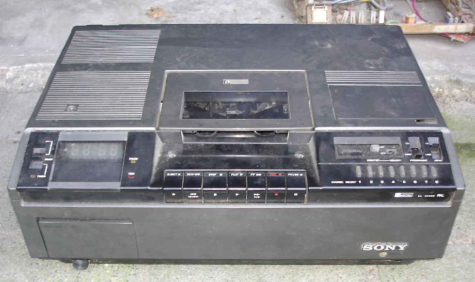

Bij opruimen wat zaken de Sony SL8000E weer terug gevonden onder een stapel anders.
Dacht wat moet ik toch met die oude Piano Beta recorder.
Slingert al jaren rond en voor wat.
Al bijna op de grote hoop..
Toch even internet op en zien wat het is.
SL-8000E Dé eerste Beta in Europa!
Is dat wat.
En dat als rechtaarde video liefhebber en in bezit diverse formaten en recorders.
Hoort daar natuurlijk de eerste Beta Bij.
Moge duidelijk zijn.
Goed opstarten het brok welke uiterlijk in perfecte smetteloze staat verkeert.
Na 1 snaar, wat schakelaars reinigen en wat pluggen....werken.

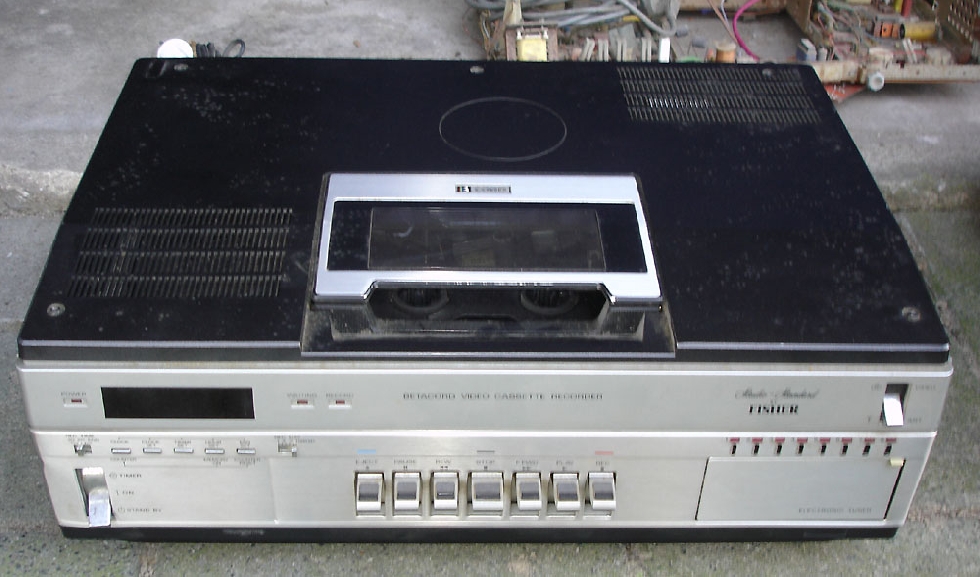

Laatst een Fisher gekregen, en weer weggegeven. Niet getest, maar wel een foto van gemaakt. Ook een Sony SL-8000E in deze partij, wat stoffig maar wel een mooie opknapper, deze wil ik gaan repareren.

ah nog een 8000
Tip is dan stekkers en schakelaars reinigen.
S101 rechts staande zijbord had ik problemen mee.
Verder wat pluggen in en uitgestoken.
Schakelaars onder de FF en REV even poetsen.
Sloeg direct weer af namelijk.
Enkel REV is nog wat kritich en moet ik heel rustig indrukken.
Vermoed dat de remmen niet goed inkomen zodat de band te veel los komt bij stop.
Detail.
Beeld is formidabel.

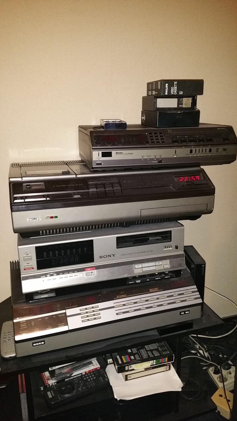

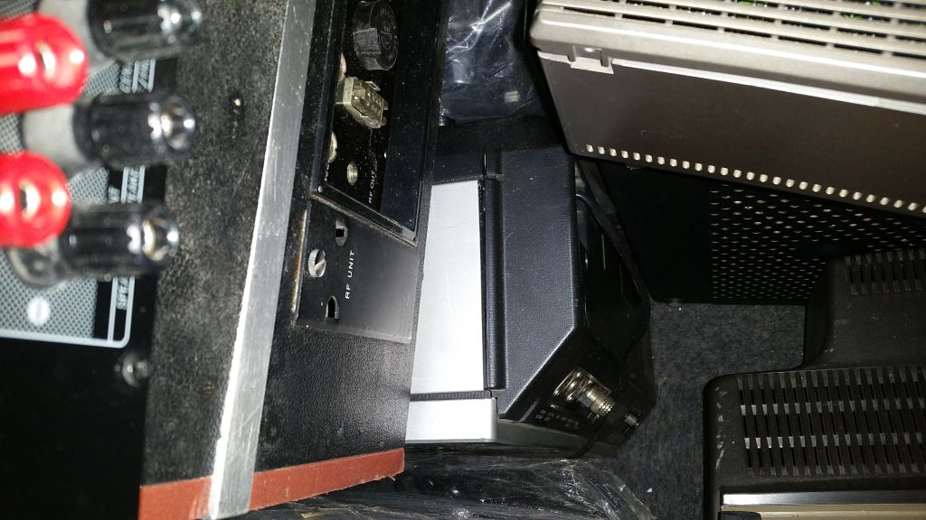

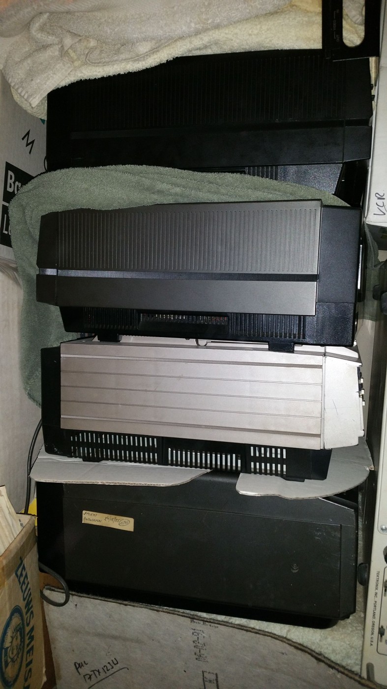

Was even zoeken, kon niet meer aan die spanning of ik hem nog had,
YEB, De Tensai VTR 810 is er nog
Ook de General VG-200E is er nog, ook zo'n oudere bovenlader.
Hier de stapel
Onder naar boven
Sony SL8000E
General VG200E
WEGA (= feitelijk de SL-C7) Heb hem sinds 1989 in bezit en vele tapes gedraaid
was mijn hoofd recorder tot ergens 2002.
Sony CL-C7
Hier de set waar nog wel eens actief mee gekeken wordt.
N1702 (VCR)
VR2840 (VCC)
Sony SL-C6 (Beta)
UHER VC104 (VR2024)
En glimp van de Tansai VTR 810
Er boven (bordeau met zwart) de Sony AV3620 1/2" reel-to-reel

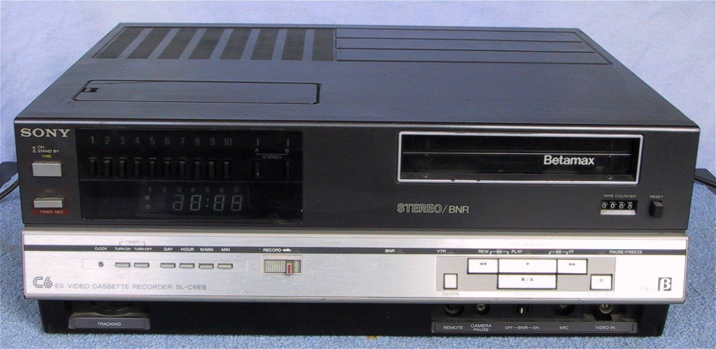

Nog even een plaatje van de super zeldzame Sony SL-C6ES stereo
![[image]](images/uploaded/202004072243315e8d021396f90.jpg)

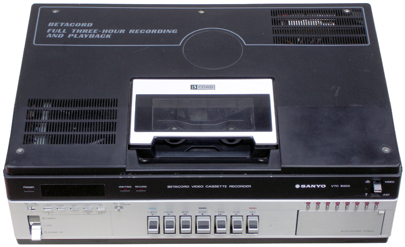

Inmiddels een nette Sanyo VTC9300 gekregen, is gelijk aan de Fisher die ik weggegeven heb.
Die oude mechanische video's blijven langer goed dan de latere video's met veel plastiek.
