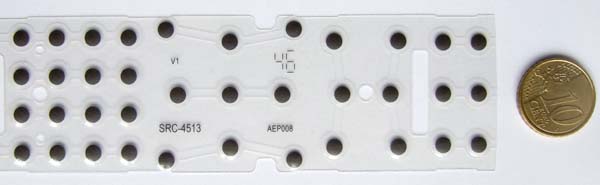

We kennen ze allemaal wel- die drukknopjes die niet meer goed willen drukken-:-(
Die koolstof pads hebben niet het eeuwige leven.
Bij mij gingen sommigen met moeite naar 1k- eentje zelfs maar tot 3k.
Ik ben eens gaan kijken op YT hoe ze dat oplosten-
Nou: met alu- of koper- folie op die pads is maar een tijdelijke oplossing-
totdat de goud laag versleten- dan is het afgelopen door oxidatie.:ng
Ik heb een afstandsbediening vd. Action gesloopt, met de bedoeling om de koolstof
nopjes op die pads te plakken- maar daar zaten geen nopjes in- maar plastic bubble
nopjes met een geleidende zilver laag.
En dat werkt beter!: Ging van 1000e naar 10e.:)
Heb nog bubble-ltjes over in geval van bubble moe-heid.:-D
Groet, Ben@

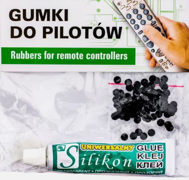

Ben, reparatiesetjes zijn te koop zowel in Europa als in China,
Indien reinigen niet helpt met een wattenstaafje met alcohol 96.

@Goldline- goed idee! met een tube lijm erbij (zuurvrij uiteraard).
Maar het werkt nu goed. Nou de 'potdichte' encoders nog...

Maar Goldline's Pads aanbrengen is de beste oplossing voor versleten pads.:)
Ben@

Bestaat ook reparatie setjes voor AB's.
Als padje eenmaal echt op is helpt alleen vervangen.

door electron @, eindhoven, 07-08-2025, 12:20 (375 dagen geleden) @ electron
Zoek bij Ali X.-> 'Black Conductive Rubber Pads Keypad Repair Kit'
100 voor € 2= THUIS, 6 ɸ x.1mm zoiets- dik. Is fijn gewoven koolstof vezel met lage weerstand << 5Ω.
Die bubbels (topic start) werken ook prima- aan te bevelen.
Ben@
