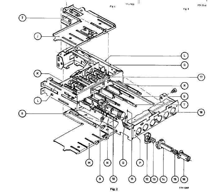

door Leo Snoeren ⌂ @, Dongen, 03-08-2025, 20:23 (414 dagen geleden) @ paulvo
Zou er nergens een "exploded view" te vinden zijn van de drukknoppen eenheid, gezien deze blijkbaar ook in bepaalde televisietoestellen zou zijn gebruikt geweest ?
Ik heb even gezocht en vond deze:
Net daarin deze:
Het is een document van 4 bladzijden en de kwaliteit is matig. Misschien dat je met wat zoeken iets beters kan vinden.
Mocht je dit document willen hebben, stuur me dan een mail. In de berichtfunctie van het forum is het niet mogelijk een bijlage mee te sturen.
Ik hoor het wel,
