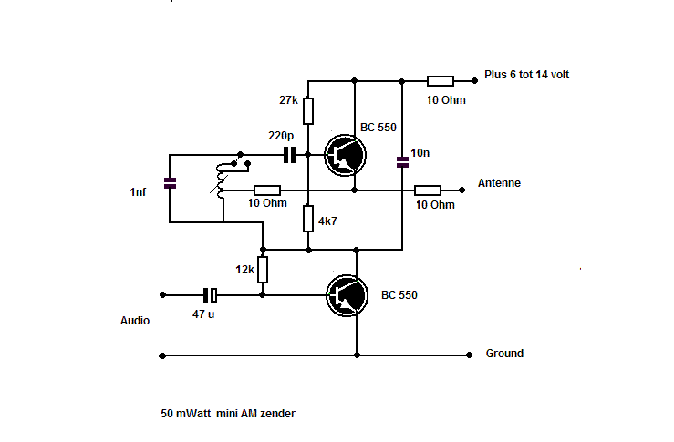

door Piet van der Pol @, 14-08-2025, 09:34 (368 dagen geleden) @ Peter1952
Ik heb zelf dit al jaren in bedrijf. Is dit eenvoudig genoeg?
Piet
Inductieve AM zender
