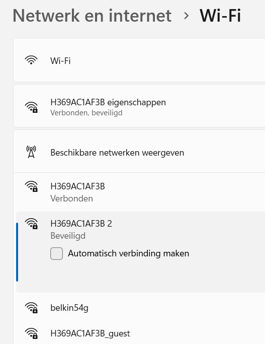

Vandaag werd mijn internetverbinding via WiFi voortdurend onderbroken op mijn laptop. Andere pc's werkten gewoon, ook via wifi.
Ik ging kijken bij der internetverbindingen en mijn modem stond tweemaal in de lijst, maar bij een vermelding stond er een extra 2 achter de naam. Ik heb die verbinding uitgezet en alles werkt weer gewoon.
Hoe komt dat tweetje erachter en hoe kan ik die niet of slecht werkende vermelding verwijderen.
Normaal is alleen de naam zonder 2 en de _guest versie aanwezig.
Het modem is KPN Experiabox V10
Op de andere computers is de modemnaam met de 2 erachter niet aanwezig.
Probleem van de dubbele naam zit dus kennelijk in de betreffende laptop.

Ik heb de "foute" ingang kunnen verwijderen met de keuze "niet onthouden", maar hoe die ontstaan is, is voor mij een raadsel.

Ik zou in ieder geval de 2,4 en 5 GHz verschillende netwerknamen geven (in de router uiteraard)zodat je zelf specifiek kiest. Bijv. H369AC1AF3B_2G4 en H369AC1AF3B_5G.
Ergens heb ik gelezen dat dat bij deze Experiabox mogelijk is.
Verder kan het zijn als je met boosters e.d. werkt dat er verwarring ontstaat en de router bij verbinding maken met een PC opnieuw om een wachtwoord vraagt. Vul je dat dan weer in op betreffende computer dan kan er een extra entry aangemaakt worden met een 2 erachter op die PC.

Er staan naast de twee netwerknamen die zichtbaar zijn in de pc nog twee, die alleen voor 2,4 resp 5G zijn in het modem. Die functie staat ook aangevinkt, net als de andere twee.
Deze namen zijn evenwel niet zichtbaar op de pc. Ik weet vooralsnog niet hoe ik ze zichtbaar moet maken.
Blijft de vraag, waarom heeft het altijd goed gewerkt.
Het lijkt erop dat de PC dan weer eens op 2,4 en dan weer eens op 5G werkt. Als een van de twee dan niet oke is, dat kan de pc of het modem zijn, dan verklaart dat het soms wel dan weer niet werkt.
Ik heb aan het modem een accespoint gehangen voor 2,4GHz. Dat geeft geen onderbrekingen.
