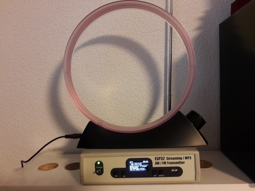

Al enige maanden gebruik ik met plezier de ESP32 AM/FM zender.
Helaas was er een constant probleem.... 50Hz-Brom op het AM signaal.
Alleen met de antenne draad diagonaal door de kamer gespannen was het signaal zuiver.
Erg onpractisch dus.
Na goede ontvangst resultaten met de Techsun AM-100 loopantenne, was mijn idee dat zenden ermee ook wel moest lukken.
En het resultaat is perfect, hetzelfde bereik als met de draad-antenne, maar geen brom meer:)

door Erik @, 30-08-2025, 22:33 (298 dagen geleden) @ Ericq
Hoi Ericq,
Ja hoor, 10-15 meter is goed te overbruggen.
wel even proberen welke instelling van de "antenne tuner" van de ESP32 AM-zender het meeste signaal in de loop stuurt.
De impedantie van de AM-100 is uiteraard anders (lager) dan een stuk draad van 3 meter.
Grtz,
Erik
