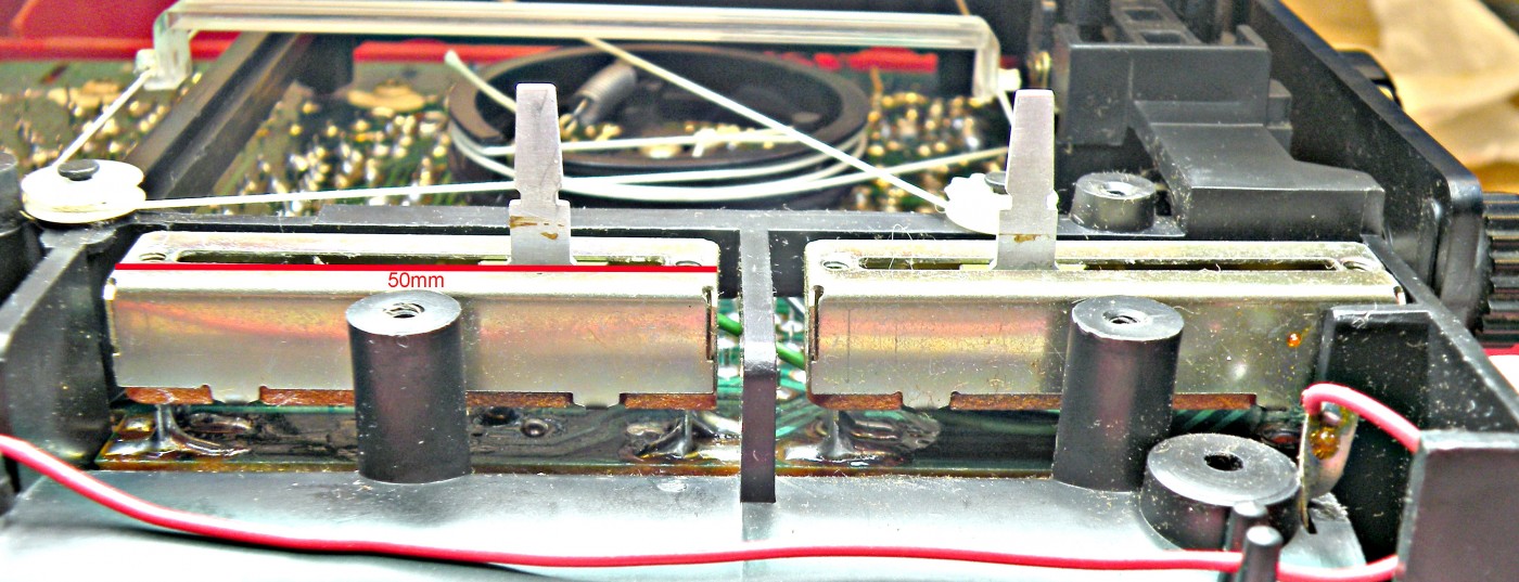

Heeft iemand een afbeelding/tekening van de inwendige constructie dit type schuifpotmeters?
D.m.v. het doorspoelen met IPA is het kraken van beide potmeters (voorlopig) verdwenen.
Ik wil nu (alleen) de koolbanen heel dun met PRF 7-78 behandelen, maar weet niet precies waar de koolbanen zitten.
Zover ik kan zien op de printplaat bodem ??.
Het Philips nummer is 4822 105 10233 en ...234.

Zo te zien heeft Philips deze ingekocht in Japan. Misschien Alps? In mijn herinnering zit de koolbaan inderdaad op het pertinaxplaatje onderin.
Klopt: zowel de koolbaan als de "loperbaan" liggen onderin op het pertinax plaatje. Meestal maak ik dit model open om de loperbaan schoon te maken. Deze is soms erg smerig. De koolbaan is meestal redelijk schoon, maar omdat de loperbaan is voorzien van een beetje vet plakt er allerhande troep aan.
Maar met IPA haal je veel van de vette troep weg en daarmee ook het storende gekraak.

Beiden bedankt voor het antwoord.
Ik ga morgen dóór de potmeter spleet met een een héél klein penseeltje een beetje PRF 7-78 op het printje aanbrengen.
De potmeters verwijderen durf ik niet aan.
De behuizing is met een paar pennen gestoken in holnieten die aan beide zijden van de moeder-print rijkelijk van soldeer zijn voorzien.
En ik moet dan ook het frame met de schaalkoord en wieltjes verwijderen.
Eerst maar op deze manier werken.
