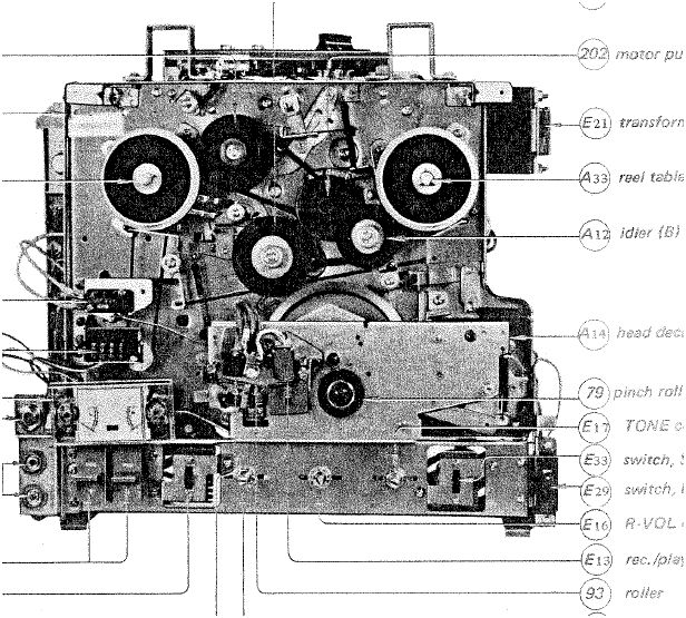

Zo te zien wordt de capstan aangedreven door tussenwielen.

Dag Joop,
In het eenvoudige loopwerk van de 252 bevindt zich maar 1 snaar ( buiten het tellersnaartje), en deze heeft alleen functie bij het terugspoelen.
De oorzaak van jouw klacht is vaak (zo niet altijd) het glad worden van het tussenwiel tussen de motor en het vliegwiel, en het vervuilen van het asje waarop dit wieltje draait;(hopelijk heeft zich geen kuiltje gevormt in dit tussenwiel, want dat veroorzaakt bij weergave/opname veel herrie)
Na het afnemen van de "dekplaat" kun je duidelijk zien hoe een en ander fuctioneert. Het is het tussenwiel dat in de startpositie tussen de motorpulley en het vliegwiel wordt geplaatst.
Reinigen/ontvetten van de motorpulley, asje en lager van het tussenwiel (drupje olie), opruwen van het tussenwiel, en het goed reinigen van het oppervlak van het vliegwiel zal zeer waarschijnlijk Uw klacht verhelpen; toonas en aandrukrol ook reinigen/ontvetten en controleren of de bandgeleiders niet vervuild zijn.
