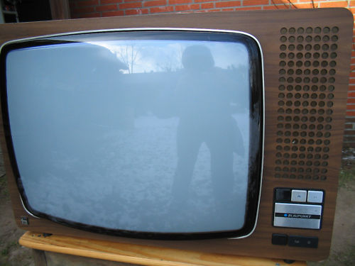

Hallo,

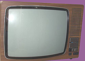

Ik zoek een Nordmende Spectra TM3 kleurentv uit 1975. Dit was toendertijd een luxe model met afstandsbediening en een uitgebreide diplay met 4 level meters met leds. De level meters zijn voor geluid en beeld instellingen. Deze tv's zijn in diverse kleuren geleverd.
Ook een Blaupunkt FM100 gezocht, het eerste model met de twee losse chassis delen, bij voorkeur zoek ik het model met afstandsbediening. De tv's waren berucht door de slechte beeldbuizen die na een paar al de geest gaven.
De tv's hoeven niet werkend of getest te zijn, na een lange stilstand niet de stekker erin.
Groet, Marcel

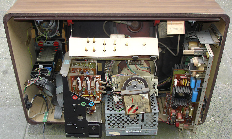

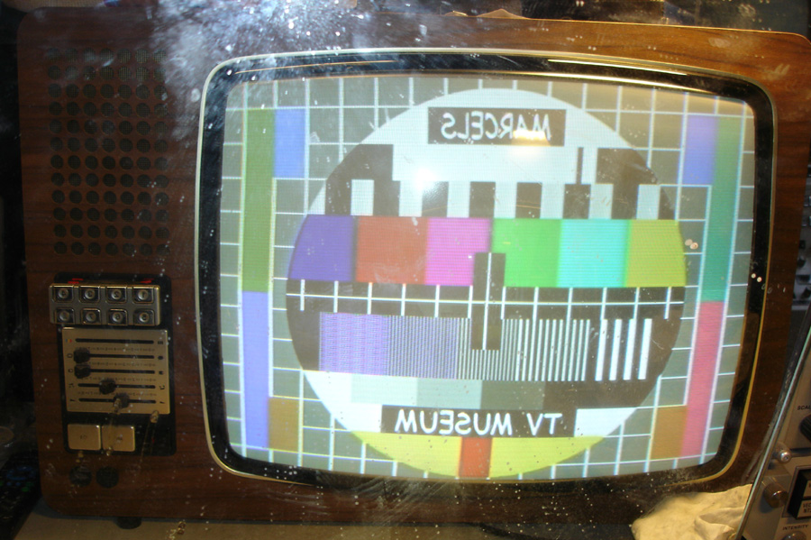

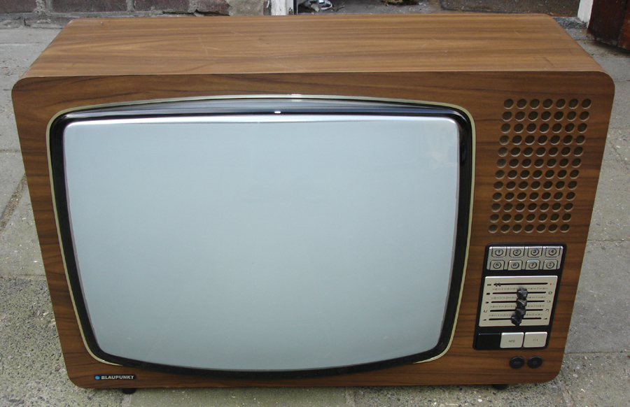

Vandaag een Blaupunkt FM100 binnengehad na een lange zoektocht.
Het is een model met 8 kanalen tiptoetsen.
Meteen aan het toestel begonnen. Na inschakelen geen leven in de tv.
De zekeringen waren stuk door sluiting in de brugcel, ook voor de zekerheid
alle elco's in de stuurprint van de voeding vervangen.
Daarna de voedings elco langzaam opgestart, daarna de stuur print erin en weer
de stroom erop. Nu wat meer leven, maar geen beeld en de hoogspanningtrafo werd
warm, dus de cascade is defect. Gelukkig een nieuwe op voorraad liggen.

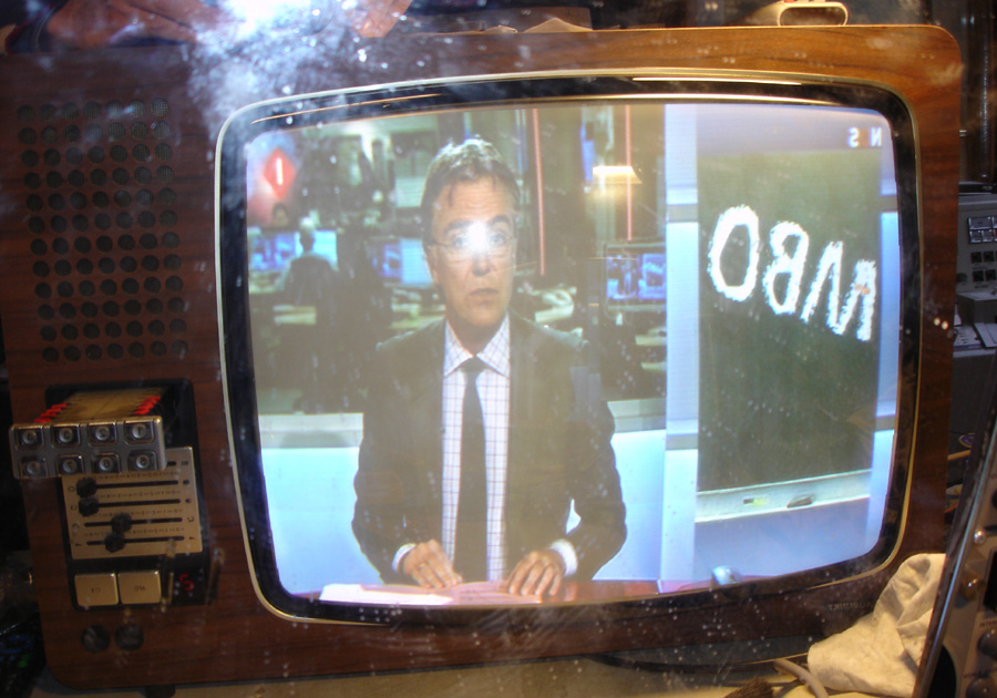

Na inschakelen komt er een zeer mooi beeld uit, nog nooit een FM100 gezien met
een mooi beeld. De slechte beeldbuizen kwamen van RCA af, in dit toestel zit
een Toshiba beeldbuis in, deze zijn schijnbaar veel beter. Foto's met beeld
komen via een spiegel.

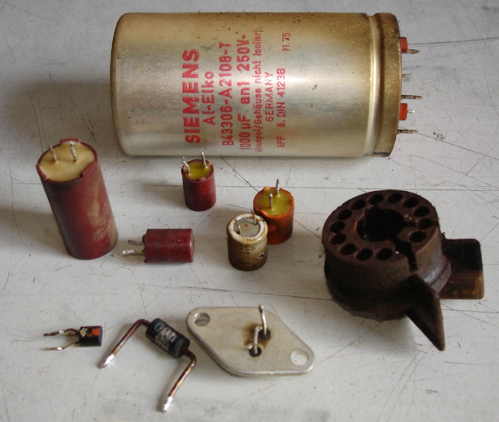

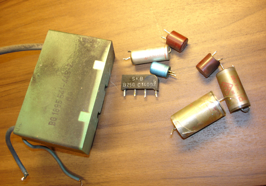

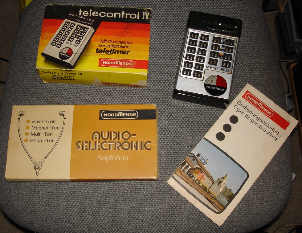

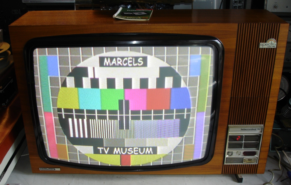

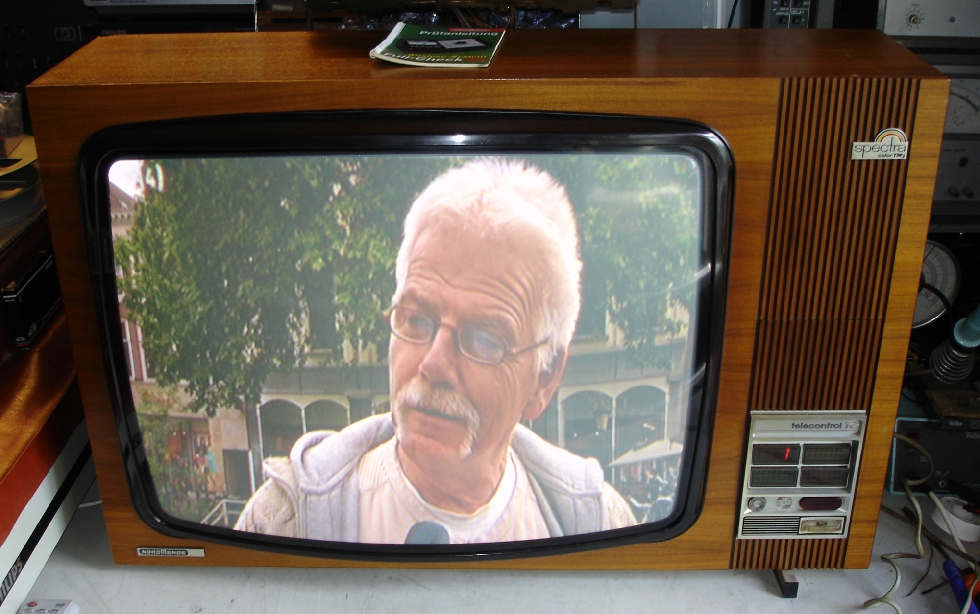

Inmiddels is ook de Nordmende gevonden, de tv komt uit Lubeck in Noord-Duitsland.
De tv is geheel compleet met de afstandsbediening en oortelefoon, zit nog in de doosjes van Nordmende. Wel wat werk aangehad om de tv weer goed werkend te krijgen, zie foto 4 met de defecte onderdelen, meest elco's die problemen gaven. De beeldbuis is nog in goede staat, hier zit een Valvo A66-500X beeldbuis in. De Nordmende was in 1975 het topmodel van Nordmende.
Groet, Marcel

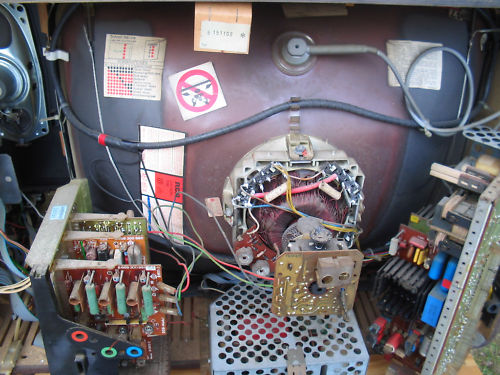

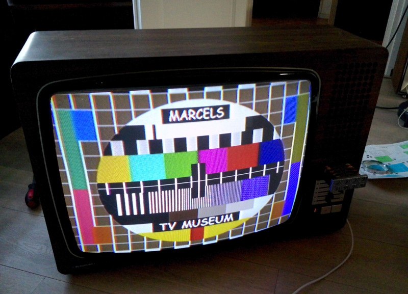

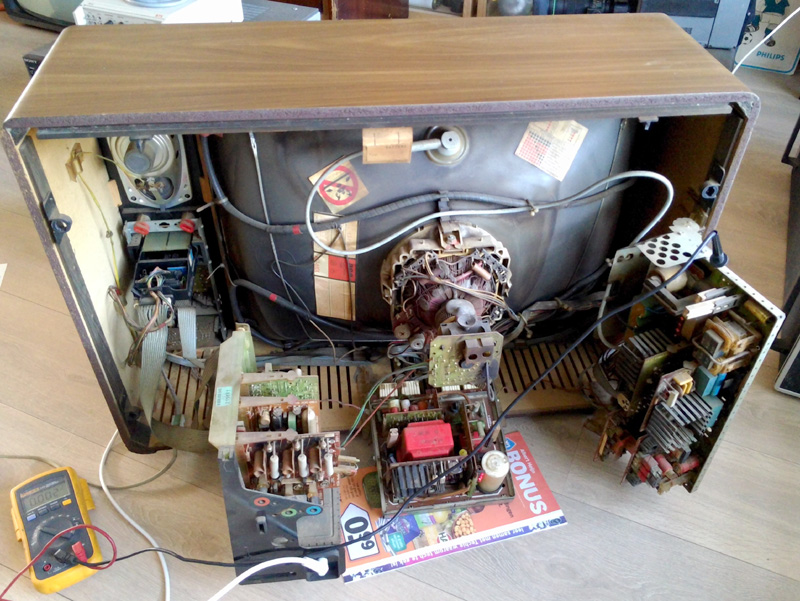

door Marcel van Grinsven ⌂ @, Rosmalen, 08-07-2018, 08:44 (2972 dagen geleden) @ Marcel van Grinsven
Inmiddels een tweede Blaupunkt FM100 in bezit gekregen met de beruchte RCA 67 cm beeldbuis. Na een tiental onderdelen te vervangen is er weer tot mijn verbazing weer een mooi beeld. Op de foto is dit niet goed te zien, maar in het echt is het beeld scherp en de kleuren perfect. Aan de RGB print is wel te zien dat deze tv wel de nodige uren gebruikt is, bij de vermogens weerstanden is de print zwart geworden door de hitte. De vorige eigenaar heeft de tv in 1976 nieuw gekocht en gebruikt tot in de tweede helft van de jaren 80. Nu nog een keer de luxe uitvoering van deze tv te vinden met afstandsbediening.

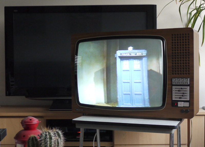

door Leo Snoeren ⌂ @, Dongen, 08-07-2018, 16:36 (2972 dagen geleden) @ Marcel van Grinsven
Leuk, met een scene uit Docter Who!
