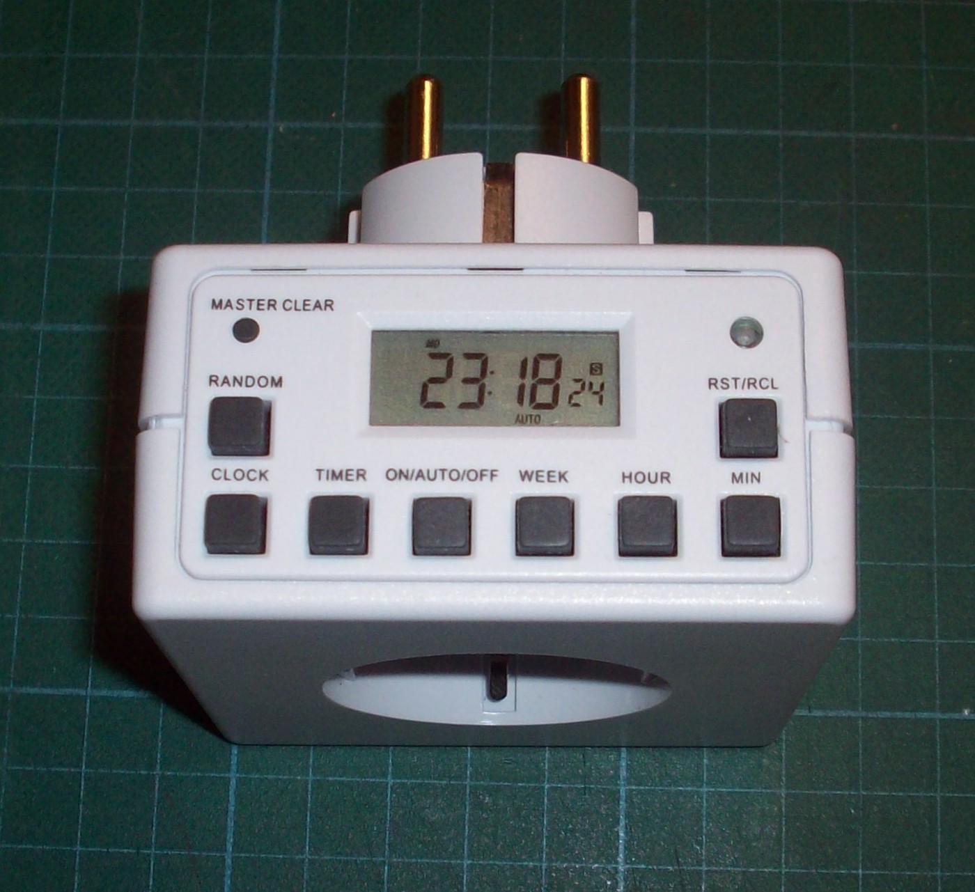

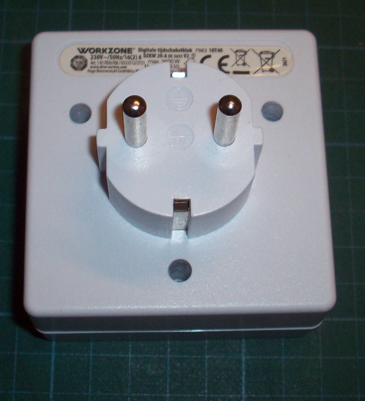

![[image]](images/uploaded/20251119140733691dcf2526b06.jpg)
![[image]](images/uploaded/20251119140758691dcf3e37a79.jpg)
ik heb er geen gebruiksaanwijzing bij
Schakelklok heb ik ingesteld voor proef zeg maar in en 5 min later uit 2 min later in 5 min later uit enz
Nu is dat niet normaal maar ik kom er niet uit op het moment dat hij inschakeld hoor ik een klik en meteen weer een klik van uitschakelen.
Ik heb geen idee waar ik de storing zou moeten zoeken.
En ik ben er nog niet achter wat de knop RANDOM voor een funktie heeft na indrukken verschijnt er een R boven de seconden en na weer indrukken is het weg.
Ook de knop RST/RCL als ik die indruk zie ik niets veranderen.
We staat er constant een S naast de R van RANDOM.
Heb hem netjes open gekregen, maar zie ook nergens slachte solderingen oid op de printplaat.
Condensator esr is nog prima
Zou het nog in het relais zelf kunnen zitten, iemand enig idee?
