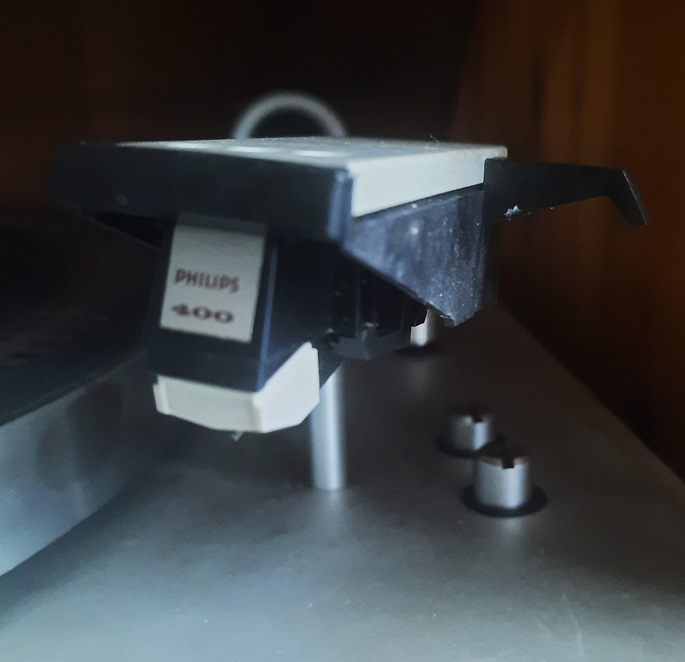

Ik heb een foto bijgevoegd. De tekstkleur van het opschrift is bruin. En het kunststof van de naaldhouder is grijs.
Verder weet ik niet, waar ik moet trekken en/of knijpen om de naald te vervangen.

Naalden zijn verkrijgbaar maar even GOED OPLETTEN.
Volgens mij is die wit/grijze de MK I versie (oudere) en niet de MK II.
De hoek van element is anders en passen de naalden niet.
Even goed opletten.
Bekijk: https://www.pickupnaalden-shop.nl/ voor naalden.
Dan de GP400 elementen zijn er vollop nog.
Voor paar euro zien dat je een vervang element vind.
Of je zoekt direct de betere GP412
Hier zie je het verschil.
Mark I is de rechter
Links de MARK II (Hier toevallig de GP412(met goud huls) maar is ook in GP400
GP400 was instap element.
Als je goed element bekijkt zie rechst dat element zelf hoekje heeft.
Linker heeft hoekje niet en is element stift schuin.

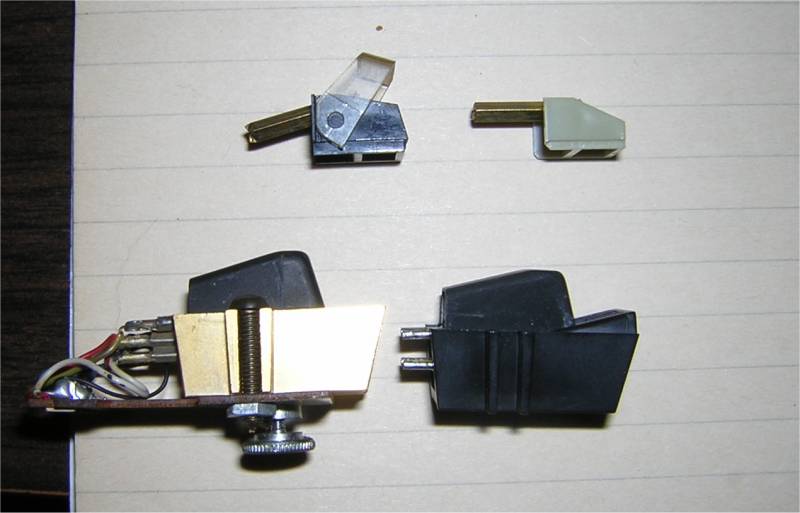

Verhard rubber kan, maar dat zit in de naaldhouder, die met een nieuwe naald gelijk vervangen is. In het element zitten alleen twee stationaire spoeltjes, die reageren op het magneetveld van het magneetje aan de naald.

De naald zit op een metalen staafj, de naalddrager.
Dat gaat door een rubber ophanging. Die staat niet op de foto. Die kan hard geworden zijn.
Of zacht... ik had een Technics platenspeler waarvan de naalddrager doorzakte bij de ophanging (zag eruit of ik de naaldkracht veel te hoog had gezet maar dat was niet zo). Hij gaf vervormd geluid (ik denk: het magneetje zat niet meer in het midden ). Na vervangen van de naald (met naalddrager en plastic inschuifding) stond die weer fier zoals het hoort en was het geluid weer goed.
Ik weet niet of dit relevant is voor jouw geval. Het is een voorbeeld van dat de rubber ophanging van de naalddrager slecht kan zijn.

Mij is nog niet duidelijk, waar dan precies het rubber zit, dat eventueel verhard zou kunnen zijn.
Aan het grijze blokje zit een lang rechthoekig bronzen buisje. Daar is de naald zelf ingestoken, en kan daarin veren (door rubber?. Dit bronzen buisjes zit weer in het element gestoken. Dat zit vrij stevig. Ik neem aan, dat het rubber dan in het rechthoekige bronzen buisje zit. En dat ik dus eventueel alleen het grijze blokje + bronzen buisje + naald zou moeten vervangen?
Piet
GA212 platenspeler: lampjes defect en bassen zijn weg
door soundman2 ⌂ @, Wouw, 28-11-2025, 14:16 (235 dagen geleden) @ Piet van der Pol
Met de naald vervang je gelijk alle bewegende delen, naarld, rubber en magneet.

door Jac Janssen @, Eindhoven, 28-11-2025, 16:13 (235 dagen geleden) @ Piet van der Pol
Misschien verduidelijkt dit iets.
Jac
