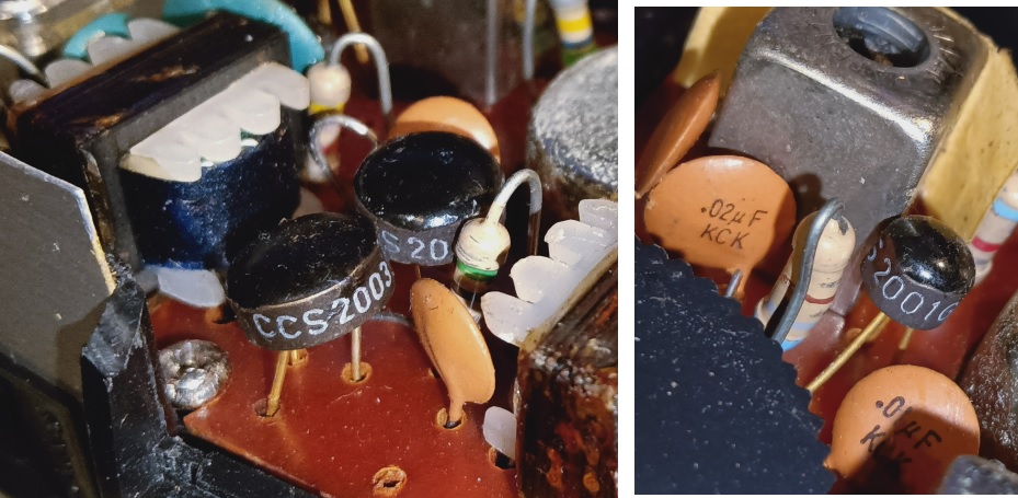

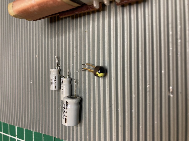

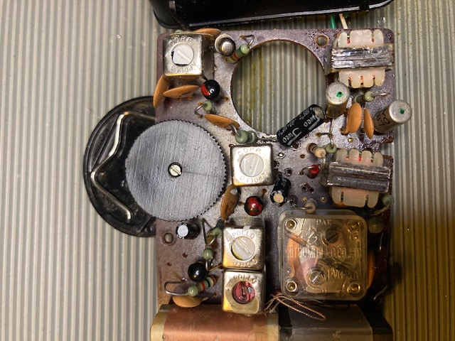

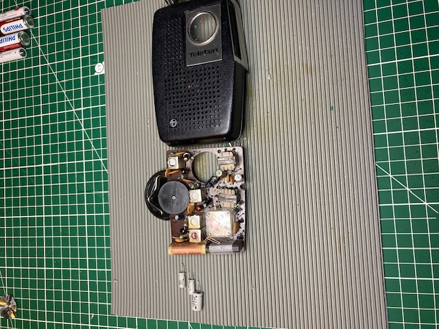

Goedenavond,
Geïnspireerd door enkele YouTube filmpjes over het repareren van kleine transistor radio’s heb ik laatst een kleine radio aangeschaft.
Na het vervangen van alle drie de condensatoren bleef de radio nog verdacht stil.
Nu wil ik het gaan zoeken bij de transistoren ( helaas geen schema kunnen vinden van de Teleton N-1000) maar loop tegen transistoren aan waar niks op staat.
Het zijn kleine ronde zwarte transitoren met een rond kapje en allemaal voorzien van een stip.
De kleuren van de stippen zijn geel of groen,roze, twee rode verder ook 2 maal de 2sb187 voor de eindtrap van het merk Sanyo.
Is er iemand die of het schema heeft of weet te vinden, of een andere topmodel gegevens van de transitoren te kunnen achterhalen.
Verder heb ik ergens eens iets gelezen over de spoelen blokjes dat je aan de kleur kunt zien in welk deel van de radio ze toegepast worden, hopelijk kan iemand mij hier ook mee helpen.

Als je nu al met de spoelen, (middenfrequent trafootjes) bezig bent, ben je helemaal verkeerd bezig.
Elco's kan ik me nog wel wat bij voorstellen, maar zomaar transistors uitwisselen....
Dit soort toestellen zijn vrij rechtlijnig, dus een antennekring een oscillator (de bijhorende spoel is vaak rood), dan een of twee midden frequent spoelen, een detector en een LF trapje.
De radio is helemaal stil zeg je.
Test dan eerst eens de LF versterker. Op de potmeter kun je een audiosignaaltje injecteren. Dan weet je of het versterkertje werkt. Zoniet, vergeet dan niet dat de oortelefoonaansluiting ook een schakelaartje bezit. Bij slecht contact zal de luidspreker ook niets doen.
Zo werk je naar de fout toe. Het lukraak uitwisselen van onderdelen, waarvoor je wellicht niet eens vervangers hebt leidt heel vaak tot teleurstelling.

In elk geval: de 2SB187 is een germanium PNP-transistor. Gegeven dat de radio op 3 volt werkt, zijn de andere dat waarschijnlijk ook, maar het hoeft niet. Nu je er toch een transistor uit gehaald hebt: meet even na of deze NPN of PNP is. ( je weet toch nog wel welk pootje waar thuishoort). Vergelijk de drempelspanning van deze transistor met een bekende willekeurige siliciumtransistor.
Dan weet je iets meer.
Maar om erachter te komen wat werkt en niet werkt, en waar het fout gaat, zult moeten doen wat Soundman zegt: meten en signaal toevoeren en volgen. Om zo te vinden waar het probleem zit.
Blijft vooral van de spoeltjes af: als je er zomaar aan draait, zul je ze ontregelen. Als je ze vervangt, is de vervanger niet afgeregeld en zal het niet werken totdat je hem afregelt. Daarvoor heb je kennis en liefst ook een meetzender nodig.

Het is niet mijn bedoeling om aan de MFjes te gaan draaien, het was meer de vraag dat volgens mij de kleuren aangeven waarvoor ze gebruikt worden.
De eerste transistor ( met gele stip) heb ik gedemonteerd, gemeten en is volgens mij stuk.
Om nu iets van data van deze torren te kunnen vinden had ik mijn eerste vraag gesteld.
Jammer dat mijn vraagstelling wat onduidelijk overkomt, ik loop al enkele jaren mee en mede door het al jaren lezen van dit forum en repareren van elektronica snap ik dat zo maar wat doen niet werkt.
Aan de hand van een standaard schema heb ik al een idee hoe de radio is opgebouwd, hopelijk na een lekkere nachtrust kom ik morgen weer en stuk dichter bij een werkende radio.

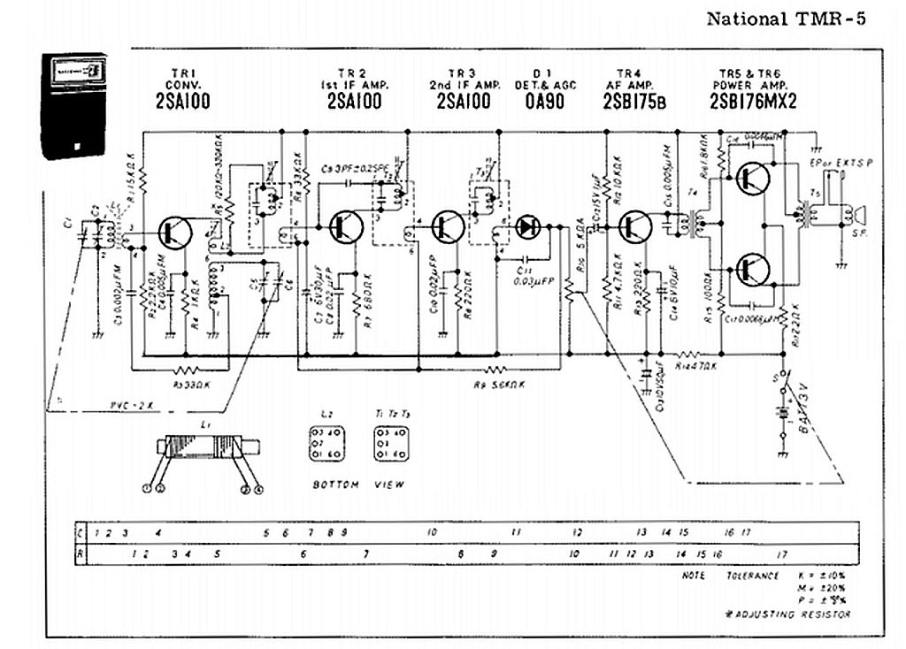

Vreemd effect op met de foto's: op het NFOR waar uw vraag eerst stond werden ze correct weergegeven. Hier zijn ze uitgerokken. De afbeelding zelf is goed, want copy/paste (in Irfanview) wordt correct weergegeven.
Hoe meet je uw transistor? Ik vind het vreemd dat de eerste transistor zou kapot zou gaan, maar dat kan natuurlijk.
Als vervanger kun je bvb een AF126 proberen.
Hoor je iets bij inschakelen, is de LS in orde, doet het laagfrequent het?
Hou er rekening mee dat op MG overdag nauwelijks iets te horen is. Caroline op 648KHz is het enige wat hier als referentie dient.
Spoeltjes: rood is meestal de oscillator, de andere zijn MF op 455KHz. Afblijven zoals soundman zegt.
Een exact schema vond ik ook niet, wel eentje dat kan dienen als houvast, de schema's zijn meestal redelijk gelijkaardig.

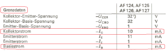

Uitkijken met dat OHM bereik van MultiMeters.
Heb een FET-MM die op het laagste OHM bereik 25mA trekt bij 0 ohm.
Daar kunnen Geranium Tors stuk van gaan.. Poefff.
Met een Digitale D-MM zit je altijd veilig- die trekken ca. 1mA op Ohm en Diode bereik.

das een merkwaardige redenering. In de hoogdagen van de Ge torren stuurden kwasi alle multimeters (ook de BVM's) 75 of 150 MA in het x1 bereik bij 0 Ohm. Nooit ergens kunnen lezen dat je hiermee moet opletten met Ge torren te meten, en zelf ook niet ervaren dat ze erdoor stuk zouden gaan. Voor kwetsbare torren (zoals de AF126) zet ik de meter wel op x10, uit voorzorg.
Teleton 7 transistor radio
door electron
, eindhoven, 02-12-2025, 01:29 (258 dagen geleden) @ kris
Stroomgrenzen af126. Ib-max= 1mA
Ik gebruik liever een DMM voor de zekerheid. Maar ga gerust je gang.

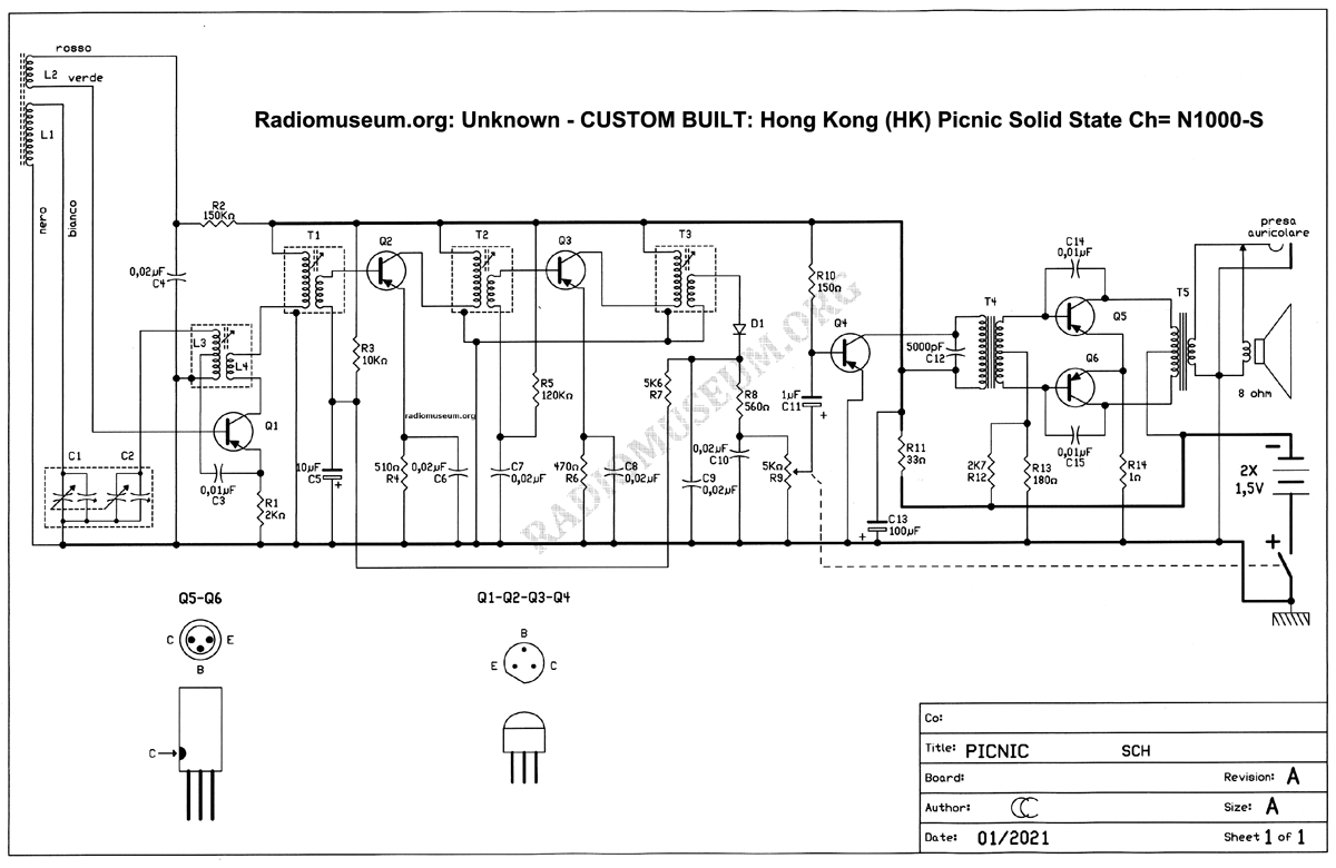

Looks like this one:

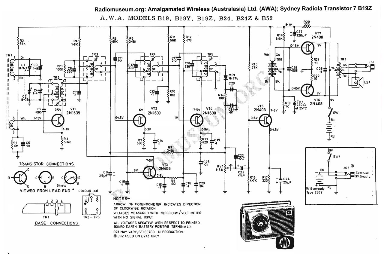

https://www.radiomuseum.org/r/unknown_picnic_solid_state_n1000_s.html
door electron
, eindhoven, 02-12-2025, 21:12 (257 dagen geleden) @ Rolf Zetterberg
Gewijzigd door electron, 02-12-2025, 21:36
@Rolf- Casing looks right- but 6 t's only, of which 4 are bead type.
But quite similar to Harry59's schematic with 6 t's.
Ben@

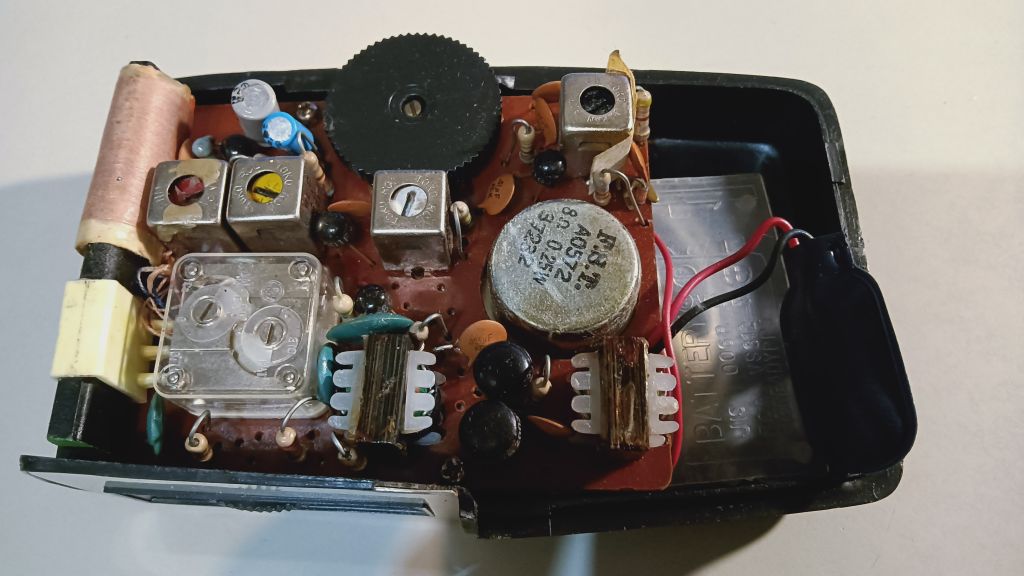

![[image]](images/uploaded/20251202200824692f473873464.png)
door electron
, eindhoven, 02-12-2025, 22:34 (257 dagen geleden) @ electron
Toch is dat leuk spul die allereerste transistor radiotjes.
Maar ik begin me toch af te vragen hoeveel transistors in Siebes radio zaten- ik vermoed 6!
En dan is dat schema van 30-11-2025, 11:25 en 02-12-2025, 21:12 een prima uitgangspunt.
Mijn eerste radiotje had echt 7 transistors- uit 1961. Voor wie het interesseert:
Ben@
![[image]](images/uploaded/20251202213307692f5b1325cdf.png)
door soundman2
, Wouw, 03-12-2025, 12:13 (256 dagen geleden) @ electron
Maar ik begin me toch af te vragen hoeveel transistors in Siebes radio zaten- ik vermoed 6!![]()
En dan is dat schema van 30-11-2025, 11:25 en 02-12-2025, 21:12 een prima uitgangspunt.Mijn eerste radiotje had echt 7 transistors- uit 1961. Voor wie het interesseert:
Ben@
Ik heb wel eens een dergelijk radiotje in mijn handen gehad met 7 transistors. Er bleek een transistor met zijn pootjes op drie eilandjes te staan...........
Kennelijk was het aantal transistors ook een verkoopargument.

The solution is probably the small thing that's visibile in the lower right corner next to the transformer that could be a transistor that's connected as a diode.
On the Picnic PCB it's different- you can see a diode in this position.
So there we have our 7th transistor(in a 6 transistor radio)

Here the extra tr is the oscillator, normally the osc and mixer are combined.

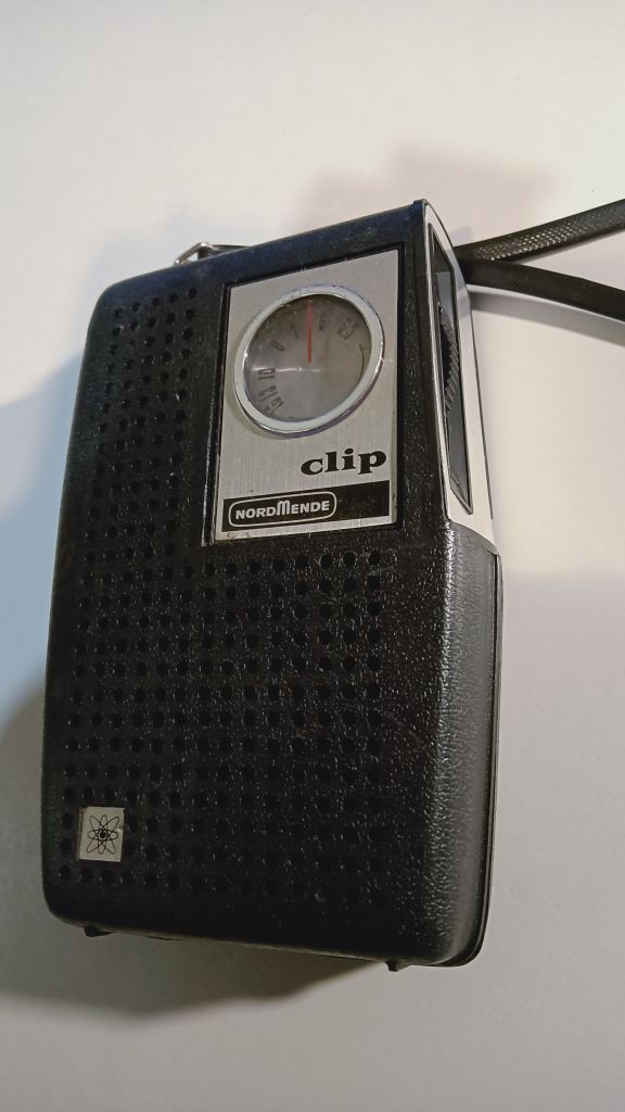

door Maurice
, Dordrecht, 03-12-2025, 18:42 (256 dagen geleden) @ S van Seijen
Dacht al,
Ik herken dat radiootje.

Maar ik heb de Nordmende CLIP uitvoering van deze.
Staat nu te spelen op MCB-Radio AM 846 AM.
Op luidspreker staat de datum code 7232 , zou betekenen 1972 week 32.

Eind torren CCS2003D
andere CCS2001G
![[image]](images/uploaded/202512031850026930865a3f138.jpg)

Goedemorgen,
Het schema van Rolf komt overeen met mijn radio.
Hieronder nog enkele foto’s.
Helaas krijg ik geen beter foto’s als ik ze met mijn iPad upload.
Op de foto bij de afstem zie je twee zwarte componenten welke niet zijn aangesloten, is dat bij jou radio ook zou Maurice.
door Maurice
, Dordrecht, 06-12-2025, 11:53 (253 dagen geleden) @ S van Seijen
Is deze toch echt anders,
Had ik niet zo 123 verwacht
Achterzijde rechts onder aan staat in kadertje een tekst "FTZ-NR X106"
Die X106 zie je bij mij ook weer terug op de print onder op.
Denk typisch een geval van kopie, kopiëren zonder toestemming.
Ik heb er 2 weerstanden zitten en hebben keurig een functie, links zit aan antenne spoel.
door Rolf Zetterberg
, 06-12-2025, 14:42 (253 dagen geleden) @ Maurice
FTZ was a german institute that checked radios and other technical things for unwanted radiation.And yes,radios do radiate signals out in the air.To keep this at a tolerable level radios had to be approved by FTZ.
The two black things look to be diodes.
Note that the resistors are connected differently.
My guess is that these components could be damping diodes/resistors across the coils,but to be precise the circuit must be traced exactly.Which shouldn't take all day....
door electron
, eindhoven, 06-12-2025, 14:39 (253 dagen geleden) @ S van Seijen
Pff.. zoek de verschillen.. Maurice werkt keurig met 1024p!
Begin eerst met AF geluids gedeelte.
Ben@

Het onderste printje heeft rechtsachter nog een transistor zitten.
Grote kans dat deze slechts als diode fungeert.
Was reeds opgemerkt hier….
Maar toch mooi een transistor meer dan de radio van Maurice………..
Die heeft daar slechts een diode zitten, bijna niet te zien.
En dat telt!
Verder andere print lay out.
Maar die zijn zelden gelijk.
Groeten Frank
