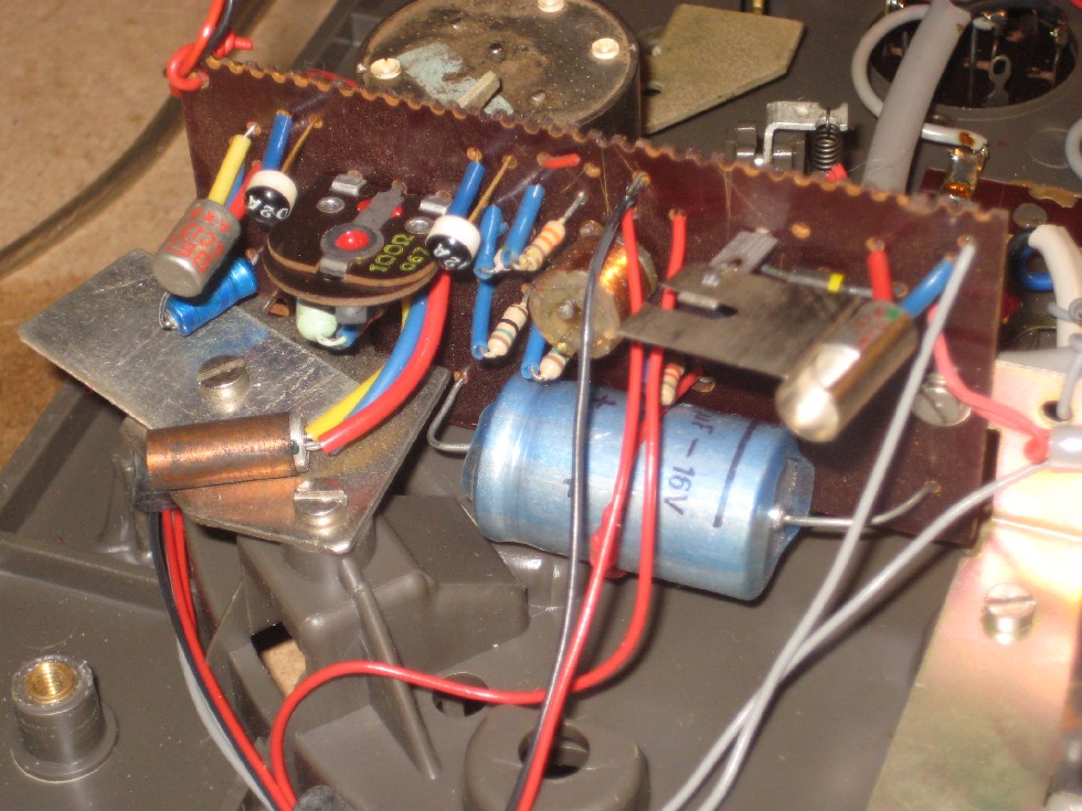

Een vraagje,
Ik heb een platenspeler Philips 15GF533 met mankement
Het versterkergedeelte werkt prima maar de motor draait niet
Ik heb de motor losgekoppeld en op een externe voedingsbron aangesloten en dan draait hij wel
De voedingsaansluiting van de motor geeft +/- 4,5 volt aan, helaas kan ik geen schema vinden op internet dus weet niet of dat klopt
Wat kan de fout zijn ?
Lee

DE fout zit in de motor stuurprint
vermoedelijk is de transistor stuk
vast 1 uit de AC serie 187 en 188 zijn vaak stuk
gaan spontaan defect die philips torren Valvo heeft daar geen last van
even een andere in zetten en dan draait hij weer

De reden van het stuk gaan van de ac transistor is vaak het vergaan van de rubber ophangtule's waardoor de motor sluiting maakt naar het metalen gestel.
Een stukje krimpkous van uitkomst bieden.
Staat de 4,5 volt er ook op als de motor is aangesloten?

Ik heb de tule`s bekeken maar er is nog geen slijtage te zien, ook als de motor is aangesloten staat er 4,5 volt op maar hij draait niet...vreemd toch?
Voor de duidelijkheid heb ik even een foto gemaakt, om welke torren gaat het ?

Als er op de aansluitpunten van de motor 4,5 volt staat, moet hij draaien. Het lijkt erop de er iets met de borsteltjes of met de collector is. Als je de motor met de hand een zetje geeft draait hij dan wel? Nieuwe motor. De print is een aparte schakeling. Een weerstand is als spoeltje uitgevoerd met koperdraad. Dat is gedaan voor temperatuurcompensatie.

overigens zie ik nog drie transistoren op het printje. Beter meten, dan lukraak vervangen. Komt er helemaal geen spanning uit het printje? En zoals ik al zei, kan de motor een lamel van de collector los hebben, waardoor er een dood punt in zit. De motor zal niet starten als hij toevallig op dat dode punt staat, anders wel of na een zetje.

De motor is 100%, hij draait n.l. wel op een externe spanningsbron van 4.5 volt zonder zetje met de vingers
aangesloten op het printje draait hij NIET ook niet als ik hem met de vingers een zetje geef
De aansluitingen naar de motor op het printje geven nu nog maar 2.5 volt af
naar mijn simpele mening moet de fout dus echt in het aansturingsprintje zitten
zoals Rene D. ook al opmerkte
Het versterker gedeelte werkt prima dus de trafo is ok, als ik 4.5. volt op de batterij aansluiting zet werkt de motor ook niet.
Ik ga dus in op het advies van Rene en beginnen met het vervangen van de transistoren

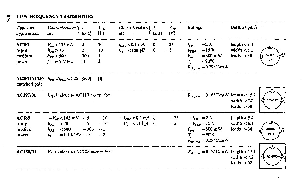

Inmiddels heb ik de vervangende torren binnen
Wat ik mij afvraag hoe de aansluiting is op de nieuwe torren staan n.l.
geen markering
Bij de AC188 staan de pootjes in een ``driehoek``, bij de AC187 staan ze precies in een rij
Dus wat is wijsheid ?
Lee
Hulp gezocht reparatie platenspeler
door petrus bitbyter @, Rotterdam, 30-05-2012, 22:40 (5211 dagen geleden) @ lee
Bij transistors uit die tijd pleegt er een - vaak rode - stip bij de collector te staan. De basis zit dan in het midden en de emitter daar weer naast. Als de draadjes in een driehoekje staan, is de basis de top. Houd je die top boven, dan zit de emitter links en de collector rechts. Staan de draadjes op een rijtje, dan zit de basis in het midden. De collector staat dan iets verder van de basis af dan de emitter.
Let wel, dit geldt voor de gangbare germaniumtransistors zoals ook de AC187 en de AC188. Voor de eerste siliciumtransistors gaat het ook nog wel op maar later zijn alle mogelijke andere uitvoeringen wel eens gebruikt. Dan moet je gewoon de datasheet raadplegen.
NB. Je hoeft bij NFOR geen lid te zijn om schema's te kunnen downloaden.
