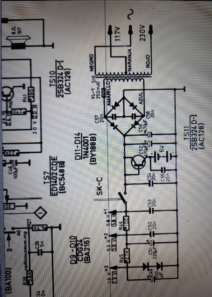

Schema volgt. Trafo. geeft ca. 7,5V, op meetpunt +1 ca. 8V i.p.v. 5,8V. Wat kan er mis zijn? Op dit moment ga ik er vanuit dat de trafo. ineens te veel spanning is gaan leveren, wat ik overigens zeer bijzonder vindt (netspanning is hier echt 230V of minder). Ik neem niet aan dat als er een component in het voedingsdeel kapot is, de spanning omhoog gaat. Of zie ik een en ander verkeerd?![[image]](images/uploaded/202512182026556944638f31e94.jpg)

Ik denk dat er weinig aan de hand is. De spanning is niet gestabillieseerd en kan dus variëren door netspanningsvariaties en stroomverbruik door de radio. De opgegeven waardes zijn richtwaardes en 10% afwijking is geen reden voor afkeur. Bovendien worden ze meestal onder bepaalde condities gemeten. Het is beter als de spanning via de netvoeding wat hoger is als de batterijspanning. Daardoor staat TS11 gesperd en wordt de batterij niet belast.
Werkt de radio niet goed?
Lijkt me sterk dat dat in dit geval aan de voedingsspanning ligt.
Is je voltmeter gecalibreerd?

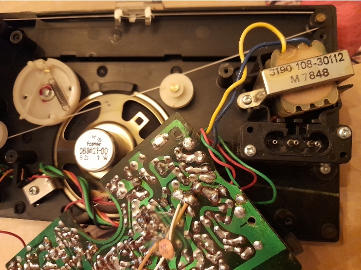

Een weerstand van 62 Ohm in serie met uitgan trafo. gezet. Spanning nu zo ongeveer volgens schema. Vraag me af wat de specs. zijn van de trafo. Aan de hand van de opdruk kan ik het niet ergens terugvinden.
Nee, hij doet het niet goed meer. AM prima, FM erg slecht en pas bij groot volume wat te horen, alleen de sterkste zenders. Pas stond i aan en ineens zakte het folume weg.
Het geluid is blikkerig, alsof het overstemd uitgezonden wordt.

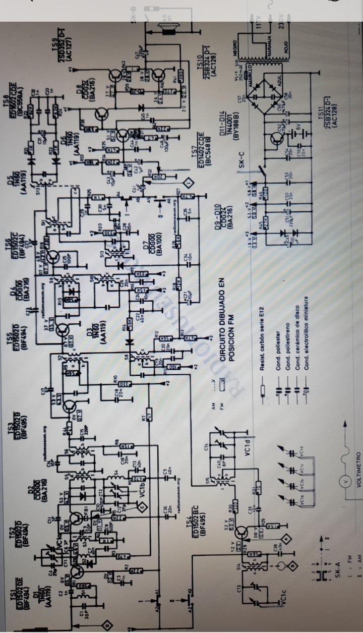

Nee, de 110V aansluiting is niet gebruikt. Met batterij voeding hetzelfde effect: AM werkt prima, FM slechte ontvangst en niet om aan te horen, volume niet hoog te krijgen zoals bij AM.
Selectie (AM-FM) schakelaar doorgemeten. C31 vervangen. Transistor opgeblazen, is dat een reële gedachte? Ergens tussen R44 / C15 en C30 / R25 gaat het volgens mijn niet goed in dat circuit. Het LF deel, de audio trap lijkt goed te werken, anders zou AM ook niet te horen zijn.
Ooit heb ik een paar Philips transistorradio’s opgemeten en ik heb gemerkt dat het heel gebruikelijk is dat de spanning uit de netvoeding beduidend hoger is dan van de batterij. De spanning van het schema zal dan bij een batterijspanning van 6V zijn gemeten.
Een serieweerstand ertussen zetten om zo de spanning te verlagen, lijkt me een slechte oplossing (voor een niet bestaand probleem) want je creëert daarmee een hoge inwendige weerstand van de voeding. Zet je de radio hard, dan trekt de uitgangstrap meer stroom en dan zakt door die weerstand opeens de spanning in.

Op de basis van TS3 meet ik 1,2V (voedingsspanning op dat moment 5,7V), zou volgens schema 0,7V moeten zijn. Vanaf punt +3 komt volgens schema 1,3V.
R8, R44 of C17 die soort van sluiting maken misschien?

Je meet een spanning van 1,2V terwijl voeding 1,3V is.
Serie weerstand van 15k en 47 Ohm.
Er loopt dus praktisch geen stroom door die weerstanden.
Laat staan door BE transistor.
Meet voor R8 of je daar ook die 1,3V hebt.Stand FM

lijkt er op dat TR 3 defect is, kan je doormeten van B naar E moet lage imp zijn, andersom hoger. Zo niet dan istie defect.
Als de metingen kloppen zou je TR 3 tijdelijk kunnen vervangen door TR 4, de AM tuner. Tenzij je zo een BF 495 hebt liggen.

Je kan C17 bij Tr 3 even overbruggen met een grotere waarde, als de FM dan sterker wordt heb je bewijs dat Tr 3 de BF 495 defect is.
