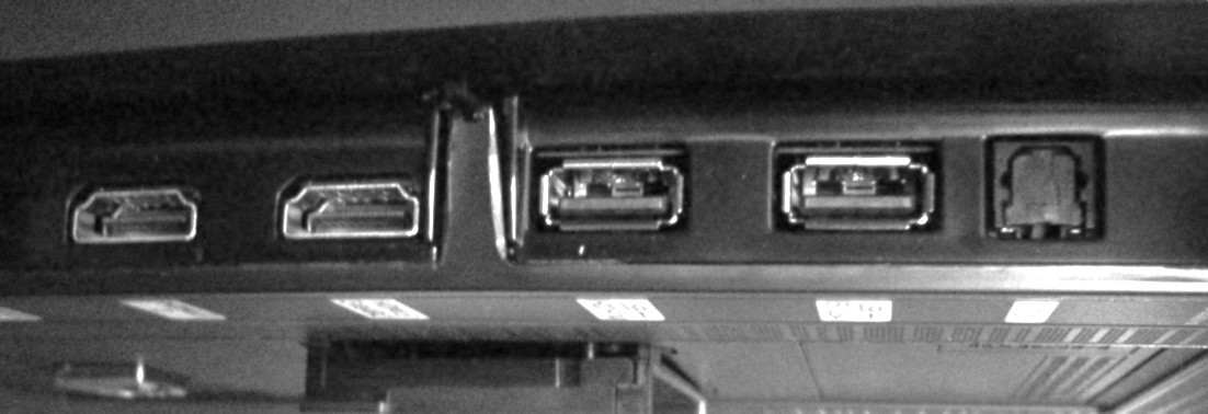

Heb een paar weken geleden een nieuwe TV
gekocht![[image]](images/uploaded/20251226123310694e80861f33b.jpg)
Aan de linkerkant zit nog HDMI aansluiting nr 1 welke naar mijn HUMAX IHDR 5200C gaat.
![[image]](images/uploaded/20251226123726694e818697a1f.jpg)
Mooi scherp beeld kan opnemen en afspelen alles werkt perfect

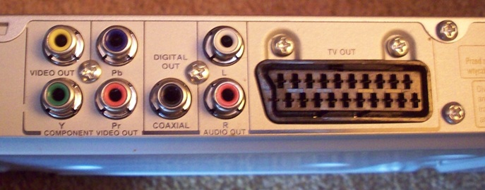

Komen de kleinkinderen opa kunt u ooh een DVD aansluiten kunnen we een film kijken.
![[image]](images/uploaded/20251226124143694e8287b07b5.jpg)

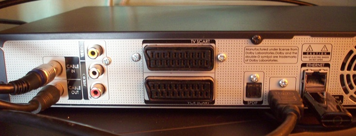

Nu heb ik een Scard kabel aangesloten op de DVD en op de onderste VCR Scard aansluiting van de HUMAX. Maar wat ik ook probeer ik krijg het niet aan de praat.
Doe ik iets fout of moet ik op de HUMAX nog ergens een instelling wijzigen.
Of is de DVD niet meer geschikt voor deze apparaten?

Dit lijkt prima, maar lees eens bladzijde 51 van de Humax handleiding.
Denk dat daar iets niet helemaal goed staat ingesteld.
Succes en groet, Ben

kan de Humax decoder een scart signaal omzetten naar HDMI (het zou me verbazen), of stuurt die het gewoon weer uit via de bovenste scart?
Aansluiten oude DVD speler op nieuwe TV
door ruudam
, Utrecht, 27-12-2025, 01:59 (233 dagen geleden) @ kris
Het zou me ook verbazen dat de Humax van het analoge signaal een mooi HDMI signaal maakt, je mag blij zijn dat het andersom nog wel kan op de Humax, dus een digitaal signaal omzetten naar analoog via scart of tulpstekkertjes.
Op nieuwere decoders zitten de analoge uitgangen er niet meer op!!
Kortom, dit is vooruitgang en achteruit boeren.
Er zullen vast DVD spelers zijn met een HDMI uitgang?
Tja, die oude viderecorder afspelen? vergeet het maar.

Tijdens de laatste beurs heb ik in Driebergen bij een man, die een stand had naast Maarten, een paar van deze kastjes gekocht om analoge video (CVBS) in HDMI om te zetten : https://www.bol.com/nl/nl/p/rca-naar-hdmi-adapter-av-naar-hdmi-converter-1080p-mini-rca-composiet...
Werkt perfect bij mij, misschien is dat voor jou ook een mogelijkheid?
Met vriendelijke groeten,
Ben
door kris
, Gent, België, 27-12-2025, 10:10 (232 dagen geleden) @ BenM
een analoog naar HDMI omzetter is idd de eenvoudigste oplossing.
door RenéDaemen
, Zaanstreek, 27-12-2025, 10:45 (232 dagen geleden) @ kris
Voor paar tientjes heb je een dvd speler met hdmi
Bol heefteen mini dvd grote discman
Hoef je geen dure omzetters die vaak niet goed werken
Met hdmi hogere beeld kwaliteit dan scart.
De oude kan naar de kringloop
Grt René
door Maurice
, Dordrecht, 27-12-2025, 11:10 (232 dagen geleden) @ hdegreeuw
Je zou verwachten dat met gebruik onderste scart als ingang je via HDMI wel beeld kunt krijgen.
Humax dan wel juiste ingang selecteren in menu om te kijken.
Source knop voor externe invoer modus.(zie ook pag 67 -geen beeld)
Pagina 51 handleiding onderaan.
TVscart/VCR Scart Instellen.
Gezien ook dat deze humax al door zijn garantie is,
koop een AV2HDMI kastje, paar euro kosten ze.
Ik heb er diverse in gebruik.
Voeding van die kastjes gaat via USB en gebruik je daarvoor de USB van je TV.
Let op ze hebben meestal clinch ingangen ,geen scart, dus ook kabel er bij nemen.
En anders zoals aangegeven een nwe DVD speler met HDMI.

Probeer het eens met de drie tulp aansluitingen achterop de DVD-speler en de Humax. Misschien heeft je t.v. die ook nog wel (vaak aan de zijkant, voor een video camera o.i.d.
Peter
