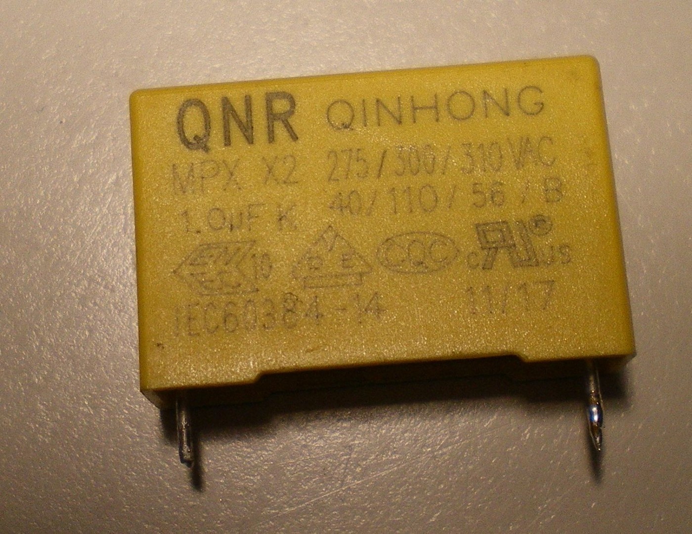

wie heeft een dergelijke condensator in het laatje liggen?
Te koop vanaf 60 cent, maar dan de verzendkosten
![[image]](images/uploaded/20251226160922694eb332c411c.jpg)
Pen afstand is 22,5mm, maar verder ruimte genoeg. Kan ook aansluiten met verlengdraadjes.
Ik heb wel zo'n blauwe MKT-P 330 4 van Philips 250V AC X2, maar is die goed genoeg (wel een stuk groter in afmeting)
Zit in de voeding van een schemerschakelaar als condensator serievoeding.

MKT-P als vervanger kan wel, maar het is een mixed dielectric type van polyester en papier. Hij gaat door de papierinhoud langzaam achteruit, ook als hij niet gebruikt wordt. Oneindig veel beter dan de traditionele papiertypes (van teerknol tot rifarookbom), maar toch.
Je zou een inschatting kunnen maken door de capaciteit te meten. Als die niet meer dan een paar procent hoger is dan nominaal, zal het papier nog wel in bruikbare conditie zijn. Meer dan 10% hoger betekent zonder meer weggooien.

De Philips meet 958 nF. Ga die er maar voorlopig even in zetten, dan heb ik meer tijd om een juist exemplaar te vinden.
De originele C (op de foto) meet minder dan 30 % en daardoor werkt de schemerschakelaar niet goed meer.

Als de Philips condensator X2 is, en voor 250V wisselspanning, dan is deze geschikt. Zo'n condensator kan direct op de netspanning. En als er nog wat is serie staat, wordt het alleen maar gunstiger.

Aan allen die info hebben gegeven, mijn dank daarvoor.
De Philips X2 condensator lost het probleem in elk geval op, de schemerschakelaar werkt weer naar behoren.
Door de hogere capacitieve weerstand zakte de voedingsspanning bij het inschakelen van de relais. Daardoor kwam de schkakeldrempel op een andere waarde en dan schakelde de electronica de boel weer uit. De spanning werd dan weer hoger enz.
