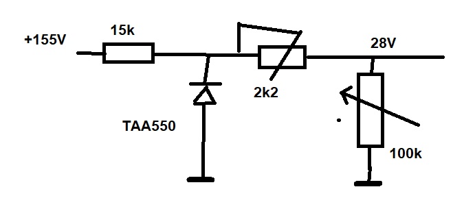

Pin D van U200 (UHF Tuner) moet +12V worden.
Pin H moet met afstemmen variëren.
Anders modules wisselen U335, U210 en natuurlijk U200
Controleer TS210 en TS212 ook AGC
Is de -25V er wel?
Philips X22K201 geeft geen ontvangst van de modulator
door RenéDaemen @, Zaanstreek, 11-01-2026, 19:50 (164 dagen geleden) @ Goldline
Cees
Geen 33volt er op de taa 550 maar heel,laag geeft hij wat aan
Over de taa550 gemeten
Grt René
door Maurice ⌂ @, Dordrecht, 11-01-2026, 20:17 (164 dagen geleden) @ RenéDaemen
Gewijzigd door Maurice, 11-01-2026, 20:19
R202 = +155a = 155V
R202 = 15k
trek plug K21 los van de voeding dat is +155A
Meet dan of R202 nog 15k is.
Dan meet Ohms van Kathode TAA550 of loper R203 naar massa
Dat is dan 100k + stand 2k2 nu ja die orde van 100k ergens.
Is in principe een gestabiliseerde voeding van ca 31V.
Op M31 of P32 regel je de 28V in met R203
Meer is het niet.
De loper van afstemlade tast enkel de spanning af tussen 0V en 28V over die 100K.
Of zet even zelf een 100k tussen P31 en P32 , kan zijn dat bv die afstemlade wat mis mee is.
Of 100k van M31 naar massa.

door RenéDaemen @, Zaanstreek, 12-01-2026, 21:21 (163 dagen geleden) @ Maurice
R202 = +155a = 155V
R202 = 15k
Meet dan of R202 nog 15k is. 20 k
Dan meet Ohms van Kathode TAA550 of loper R203 naar massa daar ben ik in de fout gegaan dat ik de vervangen taa550 verkeerd om had gemonteerd had nieuwe dus goed geplaatst waardoor 25 volt spanning weer kwam
Is in principe een gestabiliseerde voeding van ca 31V. 25 volt
Meer is het niet.
De loper van afstemlade tast enkel de spanning af tussen 0V en 28V over die 100K. Kan alles defect raken in eens in de lade ?
Voorkeur kanaal uitval kan ik begrijpen dat kan4 niet werk en wel kanaal 1
Stekkers van de lade trekken. Dit wil ik wel als laatste doen al eens gemartel met het veertje onder de lade als weg is sluit die niet

door Maurice ⌂ @, Dordrecht, 12-01-2026, 21:42 (163 dagen geleden) @ RenéDaemen
Dat zeg ik , kan aan sluiting zijn in de schakelaars of lade/ bedrading.
Is immers die +155 waar de voeding afgehaald wordt.
En daar zit de beveiliging ook op. (stroom beveiliging toch ook?)
Kan nog zijn dat er wat met de tuners zelf stuk is.
Kan ook nog.
Niet 1e keer dat ik een UHF tuner moet vervangen.
Hoewel is al weer jaren 80 geweest dat dat geregeld geval was.
Begin met die simpele schakeling en een losse 100k weerstand.
Dan moet je die ca 28V hebben.
