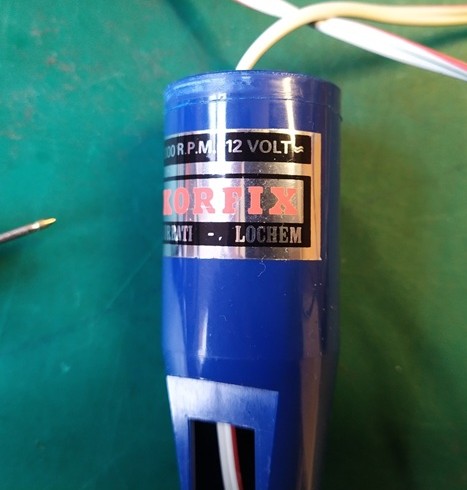

![[image]](images/uploaded/202601121447526965099872688.jpg)
![[image]](images/uploaded/20260112144817696509b1b7aa9.jpg)
![[image]](images/uploaded/20260112144829696509bd1b1ec.jpg)
Na veem moeite is het uiteindelijk heel makkelijk uitelkaar te halen
Het probleem is dat hij blijft brommen en wil wel draaien maar dat doet hij niet.
Waarschijnlijk zijn de koolborstels versleten, maar hoe kan ik dat meten?
Als ik tussen de twee koolborstels een meet pen zet en op beide koperen ronde asjes meet geeft hij nul aan en als ik hem op diode meten zet piept hij.

Op de bovenste Foto staat rechtsboven 12 V (met een dubbel wissel teken)
Maar ik heb het ook met een 12 Volt acculader gepobeerd, maar dat werkt ook niet
Je hoort wel eens dat de koolborstels zijn versleten.
Maar hoe kan ik dat aan deze meten. meestal is het met een veer.

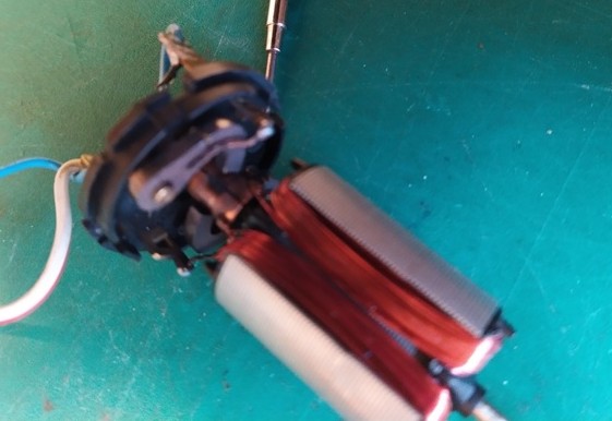

Het zou kunnen zijn dat de tussenruimte van de lamellen vervuild is.
Met een scherp haakje (tandartsgereedschap) kan je de tussenruimte een voorzichtig een beetje uitkrabben. Daarna de collector weer wat afbramen en vlakken.

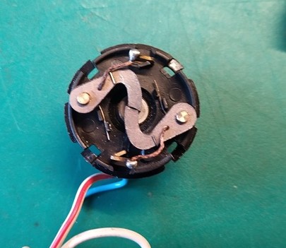

Te zien aan de relatief lange armpjes lijken deze koolborstels niet versleten. Veel langer kunnen ze niet zijn, want dan passen ze niet in de binnen cirkel van de behuizing (bij geplaatste collector). Kan ze niet vinden met Google Lens. Als je zoekt op het boormachientje krijg je alleen maar Franse hits. Edit: Informatie toegevoegd.

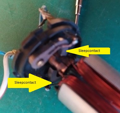

Ik hoop niet dat je het motortje test als het niet in de kunststof behuizing zit? Er hoort een magneetveld om de rotor, meestal twee schaalvormige magneten. Die zitten als het goed is in de behuizing.
Niet, maar je kunt het gewoon zien. Aan beide kanten van de collector moet een sleepcontact zitten wat tegen de collector drukt. Nu is jou foto niet al te scherp (bij uitvergroten), maar dit zijn de sleepcontacten:
![[image]](images/uploaded/2026011218265269653cec9f990.jpg)
Dat maakt dus contact.

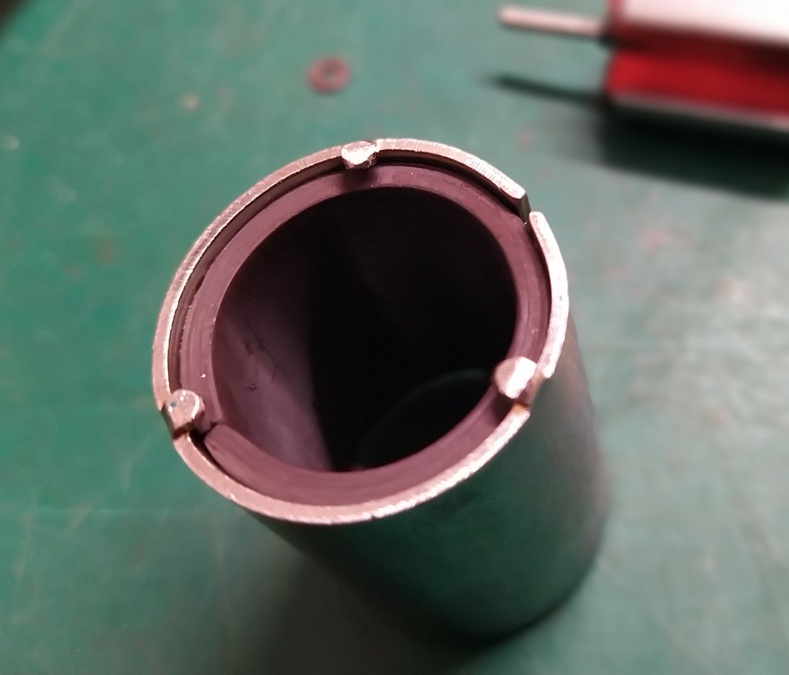

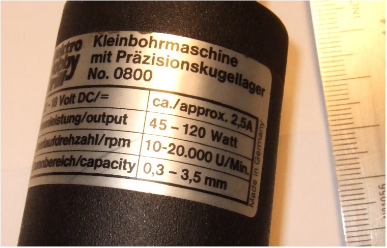

Er staat toch duidelijk 12 volt wissel
En in de behuizeng zit de magneet. Aan de buitenkant merk je er niets van.
Maar een schroevendraaier in de behuizing wordt zo naar de kant getrokken.
Ik heb hem dus diverse malen op wissel spanning geprobeerd.
Wil dat zeggen dat het nu einde verhaal is?
Er staat inderdaad een wisselspanningssymbool achter de tekst 12 volt. Maar probeer hem eens op gelijkspanning. Een echte DC motor werkt niet goed op AC omdat de polariteit van de aangelegde spanning niet synchroon veranderd met de stand van de rotor. Met 1 diode weet je het (het hoeft geen perfect zuivere gelijkspanning te zijn)....

draai het deksel dat oa de borstels vasthoud eens met 90°en monteer het zaakje dan opnieuw.
Ik durf ervoor wedden dat het motertje dan wel gaat draaien
gelijkspanning, uiteraard..)
er staan daar twee golfjes, wat dat ook mag betekenen (het is alvast niet het AC symbool) dit is een DC motor.

Bij mij stond er wel 9-14 V aangegeven.
Werkte gewoon op 12 V gelijkstroom.
Probeer eens op een verse 9V batterij.
Moet ie ook op draaien.
Dat tekentje achter 12V kan ook ongeveer betekenen…
En volgens mij kan het nooit wissel zijn gezien het vast magnetisch veld vanuit de magneet.
Dan had er een gewikkelde stator omheen moeten zitten.

Ik weet niet of het aansluitsnoer origineel is.maar een ader heeft een polariteitskenmerk (rode streep) Dat kan er ook op duiden dat het een DC motortje is en de draairichting afhangt van de polariteit.
Het symbooltje achter de spanning is "ongeveer". Het symbool voor wisselspanning is een enkel golfje.
De twee magneethelften niet uit de behuizing halen dan is het magnetisme zeker sterk verzwakt

Dag Hessel, probeer dat loopvlak op die rotor eens schoon te maken.
Met iets puntigs tussen de kopervlakjes schoon krassen en de rest poetsen met spiritus.
Dan testen of hij zo wel wil draaien.

Wat vaak ook gebeurt is dat de collector stuk is. (koperen deel)
Sluiting tussen de koperen lamellen.
Of door verbrand kunststof waar de lammelen op zitten krijg je koolstof en dat geleid ook.
Probeer schoon te krabben.
Als je motor wilt draaiden al is het een beetje, heb je toch contact op de koolborstels.
Maak kan zijn door al dat vonken dat ze erg vuil zijn en slecht contact maken.

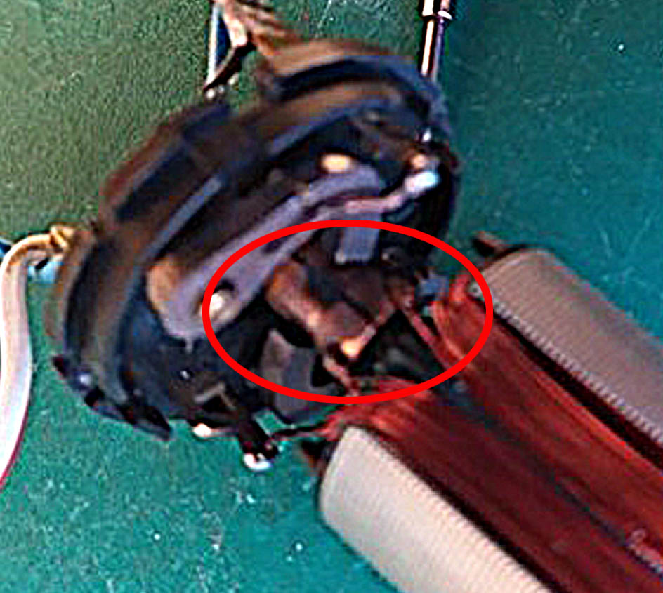

Ik had al gekeken of er misschien sluiting was tussen de lamellen van de rotor.
Ook had ik dat al schoongemaakt met wat Spiritus.
Heb hem weer in elkaar gezet en aangesloten op 12 volt gelijk spanning.
Na een klein zetje gaat het mototje draaien maar de spanning gaat naar 4 Volt en de aansluitdraden worden erg warm.
Er zit weer wat leven in

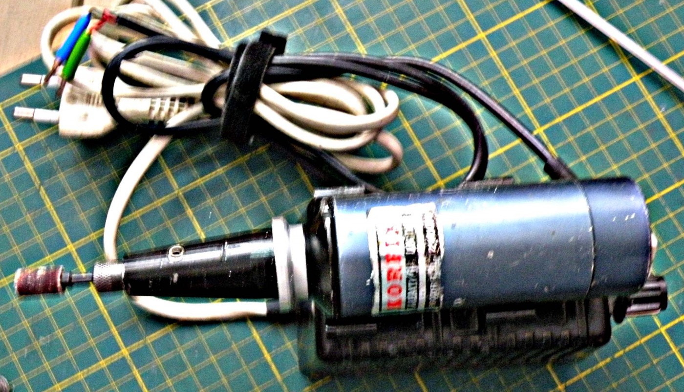

Ik lees nergens waar dit machientje oorspronkelijk is op aangesloten.
Deze machientjes werden oorspronkelijk geleverd met een bijbehorende gelijkspanning voeding.
Onder vele verschillende merken.
Of is deze machine "los' gekocht??
Ik mis meer informatie

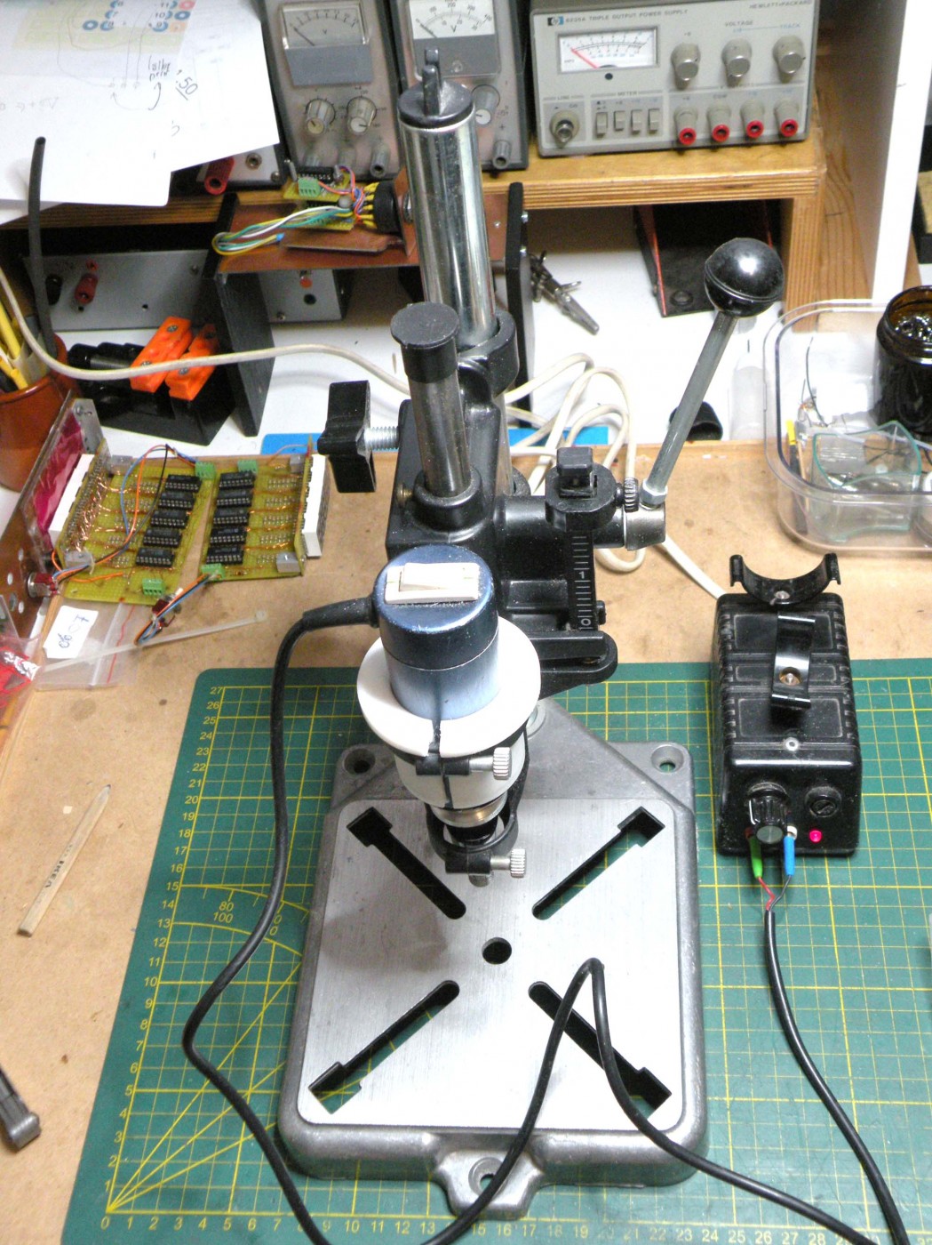

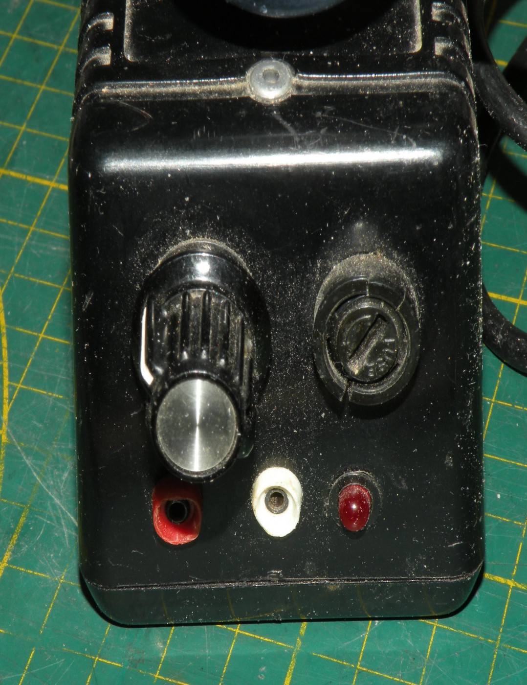

Hierbij een paar (slechte) afbeeldingen van mijn machine, een ander merk maar het principe is het zelfde.
Duidelijk op de voeding aangegeven de plus en mijn bus en ook de draden van de machine zijn rood en zwart gekleurd.
De aansluitspanning kan geregeld worden in toerental door meer of minder spanning te "geven".
Zoals @Henkk56 al aangaf zou het aansluiten van dit machientje op wisselspanning einde verhaal zijn.

Onder het zwarte kapje kunnen 2 stuks 4,5 Volt batterijen worden bevestigd en hadden we 9 Volt.
Al heel snel vervangen door een regelbarevoeding 0-15 Volt. Heb het apparaat tijden niet gebruikt, maar kwam het weer tegen dus proberen.
Totaal niets o ja er staat 12 volt wisselspanning op, dus 12 Volt wissel er op ook niets.
Toen hem open gemaakt, maar niets wat op een defect lijkt.
Gisteravond weer uit en in elkaar en weer proberen en met een zetje begon hij te draaien.
Maar de snelheid was niets en zag dat de 12 Volt gelijk naar de 4 Volt ging.
Ondertussen werden de draden wel heel erg warm.
Waarschijnlijk kan de voeding het niet aan dacht ik, maar die had ik aldoor gebruikt.
Vanmiddag maar een acculader gepakt en er een ampere meter er tussen en ziedaar hij draait als een lier. Maar het gebruik is 4,8 Amp dus daarom werd hij zo warm.
Er zit dus ergens iets niet goed mechanisch of elektrisch

door Ben
, Dijkdorp, 13-01-2026, 15:31 (215 dagen geleden) @ hdegreeuw
Blijf denken dat de kopervlakjes op de rotor sluiting maken.
Dus heel goed schoonmaken tussen die kopervlakjes en eventueel opvullen met epoxy lijm.
Als je die lijm hebt aangemaakt met een spelt de lijm tussen de vlakjes invoegen.
Zoals je het nu doet verbranden je koolborstels en ben je verder van huis.
Succes en groet, Ben

Bij het aansluiten op wisselspanning en daarna nog eens proberen op geijkspanning, waarbij de stroom opgevoerd kan worden tot 4,8 A, zou ik gaan denken dat de rotorwikkelingen gewoon verbrand zijn en sluiting maken. Het onbelaste motortje hoeft alleen de wrijving te overwinnen en zal derhalve zeer weinig stroom trekken. Ik denk hooguit een paar honderd mA of nog minder.
Meet de DC weerstand van de wikkelingen eens.
Tussen de lamellen van de collector staat telkens een parallelschakeling van één winding en twee windingen in serie. Dat moet in drie gevallen gelijk zijn. Het beste meet je dat direct op de lamellen van de collector. Ik denk dat de weerstand in alle gevallen groter moet zijn al bijv. 50 Ohm.
Zelf heb ik een machientje van het merk BAUKER, 12 Volt DC
De adapter die er bij zit is max 400 mA.
Vaak loont het de moeite niet, maar als blijkt dat de motor echt verbrand is, dan is overwikelen in dit geval best een optie. Wel heb je dan een probleem met het aanhechten van het wikkeldraad op de collector. Dat is normaal gepuntlast, Solderen aan de bestaande uitlopertjes is priegelwerk, maar voor een hobbyist niet onmogelijk. De lassen moeten goed gefixeerd zijn.
Mijn machientje staat een toerental opgegeven van 12000/min

door electron
, eindhoven, 13-01-2026, 21:10 (215 dagen geleden) @ soundman2
Het zijn lieve kleine 12V-dc motortjes voor het fijnere boorwerk.
Dremel is het topmerk- de accessoires zijn nogal prijzig.
De mijne (43mm rond x 180mm lang) draait onbelast 0.07A bij 12.2V!
Met 4.8A ben je dat motortje aan het doodmartelen! Is nu ws. dood- RIP.
Met die Nokia 7.2, 8MP Phone moet je betere photos hunnen maken!
Ik zie vage koolborstel houders- maar de koolborstels niet.
En die moeten tegen de collector drukken, niet de metalen houder.
Ik denk dat je het motortje om zeep hebt geholpen!
Ben@

door Hersteller
, Haarlem, 13-01-2026, 21:55 (215 dagen geleden) @ electron
M.i. zijn het haakvormige koolborstels zonder houder. Bij rechte koolborstels zie je ook van die litze-draadjes voor de aansluiting.![[image]](images/uploaded/202601132055406966b14c56f70.jpg)
Het is einde verhaal
