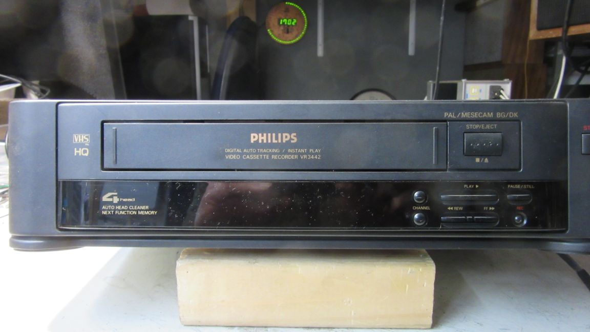

Zomaar weer eens een recorder tevoorschijn gehaald waarvan ik de geschiedenis niet (meer) kende (Philips VR3442).
Kan eens van een rommelmarkt gehaald zijn.
Deed niets, 12v afwezig, en voeding hikte.
Oorzaak een lekke condensator, na schoon maken en vervangen zat er weer wat leven in.
Vooruit spoelen ging redelijk, terug nagenoeg niet, een gevolg van stijf geworden smering.
Na schoon maken en licht smeren kwam er weer wat snelheid in dit turbo deck.
Of het afspelen ook goed gaat weet ik (nog) niet.
Dat is het volgende plan, heb net een klein monitortje weer aan de gang gekregen, die maar eens hier op aansluiten.

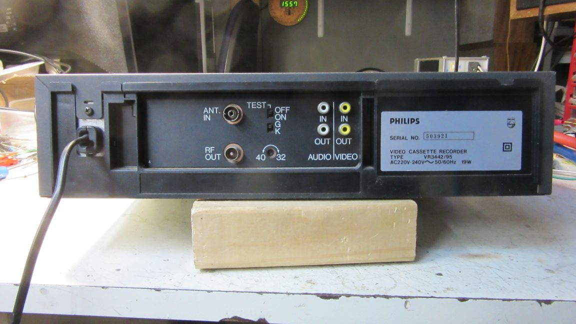

Maar wat ik me af vroeg is of deze recorder een ingekocht exemplaar is.
Is wel een erg summier label.
Ook de meeste ic's zijn van oosterse makelij.
Het (turbo?) deck heeft (nog) niet de aandrijving waarvan vaak het kleine tandwieltje brak.
Een scart aansluiting ontbreekt ook.
Wie weet in welk tijdsbestek je deze recorder moet plaatsen?

Het is geen turbodeck. De machine is gebouwd door JVC of PJVM. PJVM was een joint venture tussen Philips en JVC die recorders (grotendeels op basis van JVC techniek) leverde voor markten die niet of niet volledig werden afgedekt door Philips Noord-Amerika (Panasonic en Funai) of Philips Oostenrijk. Zulke recorders kwamen hier ook wel terecht als parallelimport of als Philips een model kwijt wilde of een gat in het assortiment wilde opvullen.

Ah, ik twijfelde al of het wel een turboversie was.
Is al weer een tijdje geleden dat ik er een onder handen had.
De "echte" Philipsen hebben altijd wel de nodige stickers met land van herkomst.
Dit is de voorkant, alleen het cassetteklepje wisselen, en je hebt weer een ander merk, handig!
