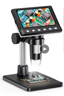

door Maurice ⌂ @, Dordrecht, 21-01-2026, 18:33 (207 dagen geleden) @ J. Kanters
Dus je wilt met een harde metalen borstel de platen schoon vegen?
De 78T schellak platen, zou nog kunnen.
Hoewel ik deze gewoon reinig, met een fijne borstel.
Harde tik pak ik er uit met een microscoop.
Meeste tikken bestaan uit een kras in de plaat.
Om dat er echt uit te peuteren moet je van hogere huizen komen en er voor gaan zitten.
Een tik waarbij de naald de groef verspringt pak ik de microscoop en peuter het tikje er uit.
Blijft hoorbaar , maar naald blijft dan de groef wel weer volgen.
Denk met standaard harde metalen borstels dat je meer schade toebrengt dan nodig is.
Zoek gewoon tikje op.
Microscoop heb je al voor iets van 30,- of zo.
Zie iets heb ik, Je kunt ook er af pakken als nodig is en met de hand zoeken.
Ik heb er nog mooie lampjes bij. Bak licht is wel nodig,
