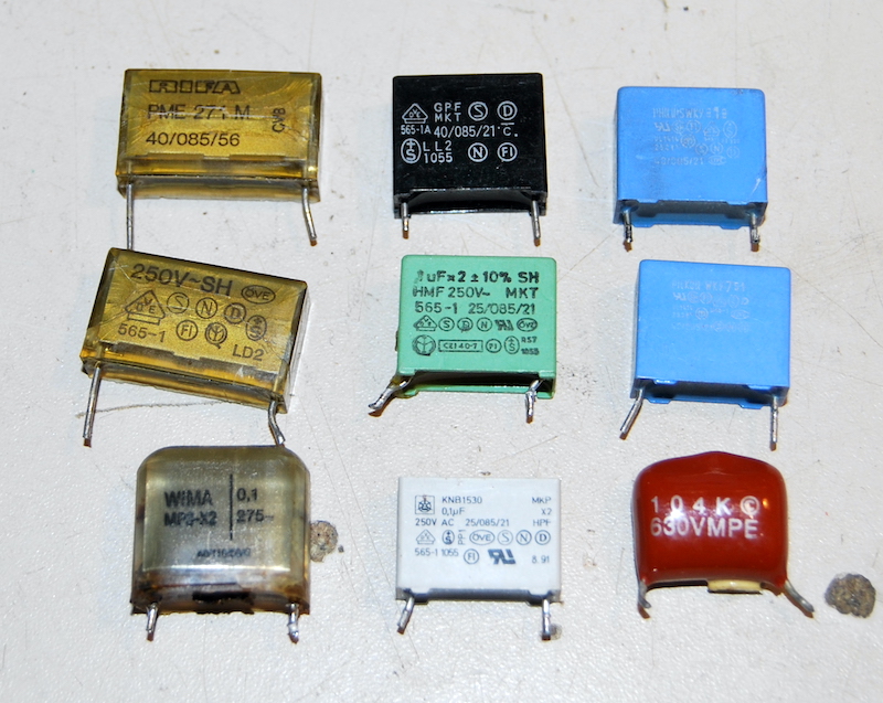

Een tijdje terug kwam er plotseling rook uit mijn frequentieteller.
Zelfbouw, van een ELV bouwpakket uit 1999.
Het was de WIMA ontstoorcondensator.
Een X2-type maar helaas na 25 jaar niet zo betrouwbaar meer
Doos met slooponderdelen gepakt en een aantal gebruikte X2 condensators gevonden.
Die doen het nog, al meten ze allemaal 5-15% te laag in capaciteit.
Welke van onderstaande typen kan ik het best gebruiken, geeft de minste kans op problemen?
Wie heeft daar ervaring mee?
Het gaat om de grijze, zwarte, blauwe en groene condensators op de foto.
Links liggen 2 RIFA's met barstjes (ooit bewaard maar ze gaan nu weg) en de kapotte WIMA (let op zwarte troep aan de onderkant).
De rode is gewoon een polyestercondensator, meet 101nF

Eentje uit de middelste rij is de zekerste keuze. De twee blauwe uit de rechterrij misschien, maar dan zou ik eerst even willen weten wat er op staat.
De linkse rij zijn papiercondensatoren, allemaal al stuk (op basis van leeftijd en uiterlijke kenmerken), zelfs als ze op een lage spanning nog goed lijken te meten.
De rode is met 630V te licht.

op die blauwe staat bovenop:
100n M275V~X2
PCX 335 MKP
en voorop
Philips WKV312 de ander Phixor WKY751
en een bonte stoet logos van keuringsinstituten

In dat geval heeft een blauwe MKP de voorkeur. Pilkor is een Koreaanse Philipskopie en in kwaliteit net zo goed als Philips zelf. Tweede keus is de witte MKP. Derde keus zijn de zwarte en de groene MKT. De rest valt zonder meer af.
De linkerrij kun je beter meteen weggooien om ongelukken te voorkomen. Als je ze op het net aansluit houden ze het waarschijnlijk niet eens een paar dagen meer uit. Ze roken als de beste en als je erg pech hebt dan gaan ze in de hens.

Dat de Rifa's een slechte reputatie hebben, had ik al begrepen.
De omhulling is bovendien gebarsten.
Ze mochten op de foto maar daarna meteen in de prullenbak.

Ik las slecht, je had zelf over die linker rij al geschreven dat ze er alleen als versiering lagen...
