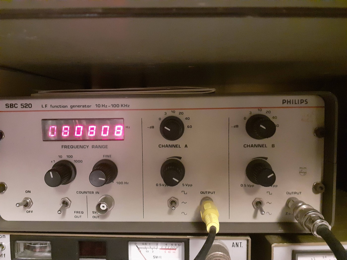

Alweer een poos geleden heb ik gevraagd naar een IC 7216C. niemand had die voor me maar J. vd Westelaken had wel een D uitvoering.

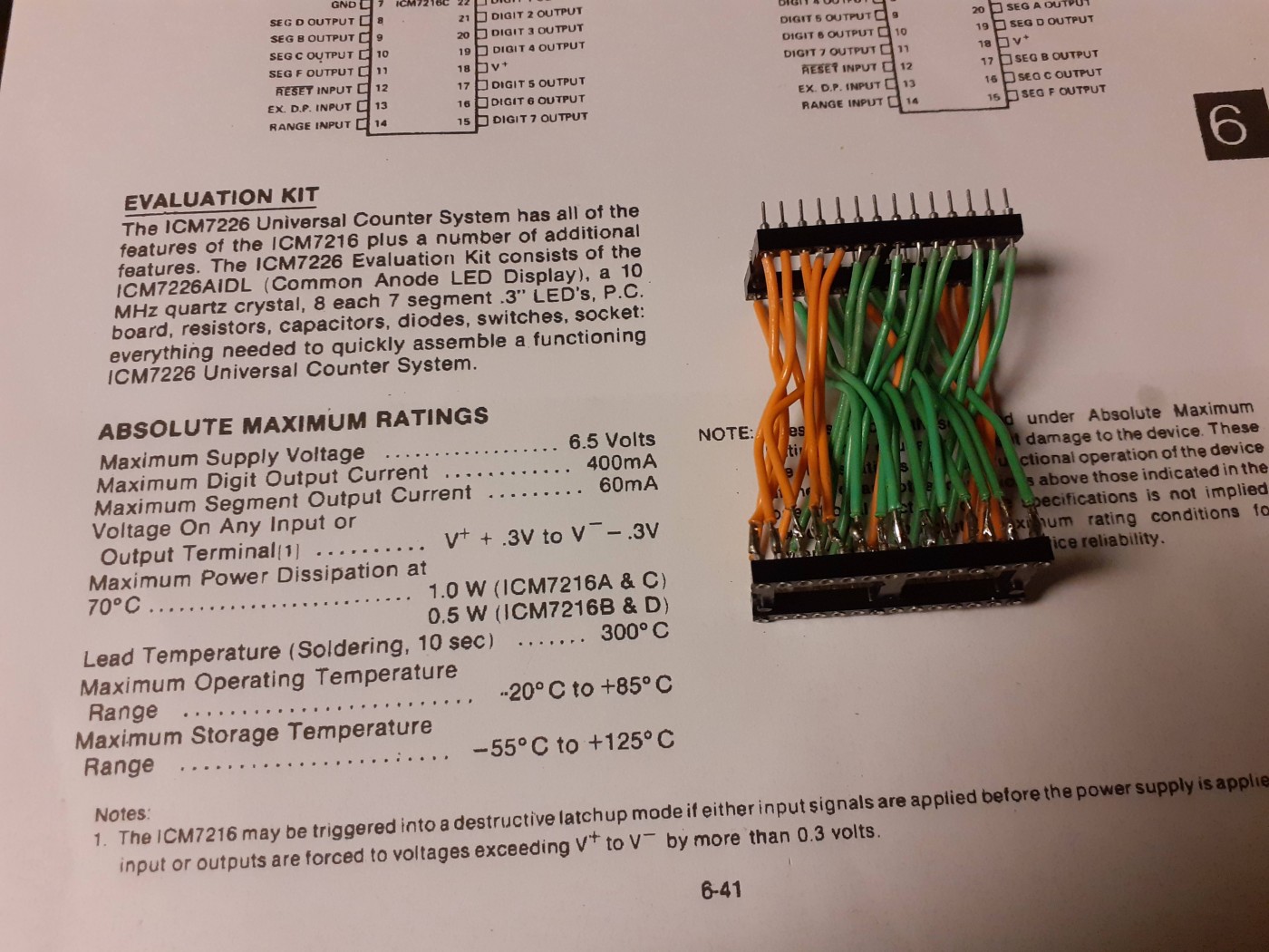

[image]Uitgezocht wat de consequenties waren, was nog al wat. Het display gaf alleen dit beeld.
verloop van de D naar de C uitvoering Andere Led displays common anode ipv common kathode.[image][image]

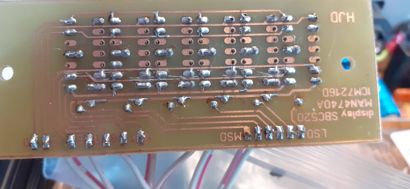

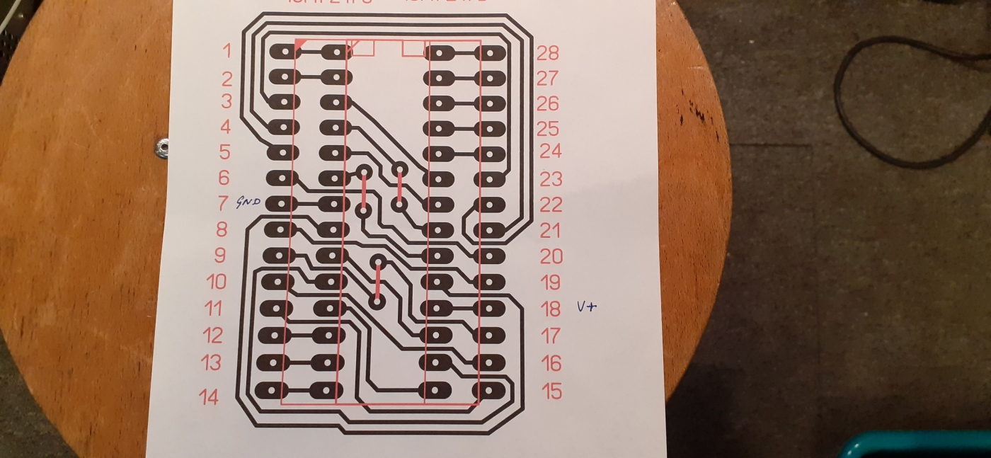

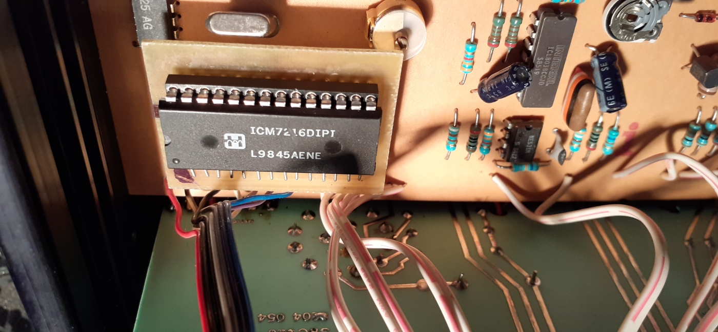

Mooi niet de aansluitingen van de ene en andere displays verschilde ook. Een goede kennis bood aan een printje te maken. Toen dat klaar was werkte het nog niet.[image]
Na verschillende foutjes, onderbroken printspoortjes en sluitingen verholpen te hebben. hoera.[image]
Toch een weer mooi apparaat. met dank aan jullie.
