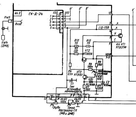

door Goldline
, Oranjedorp, 16-02-2026, 19:28 (155 dagen geleden) @ Armand
Hier een stukje voeding stabilisatie:
![[image]](images/uploaded/20260216182842699361dae9bd1.jpg)
