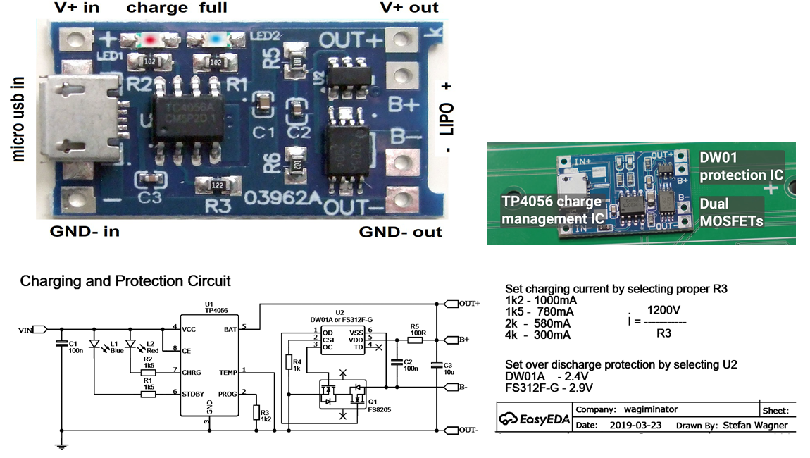

Achterop is plaats voor een batterij voeding met NiCads van totaal 4.8V.
Ik heb daar nu een 18650 cel geplaatst- goed voor minstens 24 bedrijfs uren.
De 'TP4056 Lipo 18650 accu lader' kan laden via USB. De '0.9V-5V to 5V 600MA USB Module' stabiliseert naar 5V.

Heeft jouw systeem, of de batterij zelf, ook een onderspanninsbeveiliging? Lithium batterijen houden niet van diep ontladen en daarna weer opgeladen te worden. Onder de 2.5V oid gaan ze chemisch onherstelbaar stuk en kan je gevaarlijke problemen krijgen met laden.
Edit: volgens mij zie ik iets van een DW01 zitten die deze bescherming geeft :)

@Roland- over die TP4056 module: de dw01 schakelt de cel UIT bij 2.4V. OF vervangen door fs312f (2.9V).
De TP4056 chip wordt iets te warm (60C) voor 1A en regelt dan terug naar ca. 0.5A.:-)
Eigenlijk heb je een Power Mosfet nodig die de TP4056 bijstaat (zie YT). Maar voor '1' 18650 cel werkt het prima.:)
TP4056 Lipo 18650 accu lader 1A, bijv. https://www.benselectronics.nl/tp4056-lipo-accu-lader-1a.html

Had wat 18650's uit oude laptop batterij die boven 3V meten- prima voor dit soort dingen.
En die laad module schakelt AF bij 2.4V (belangrijk!), en wilde perse 5V input.
