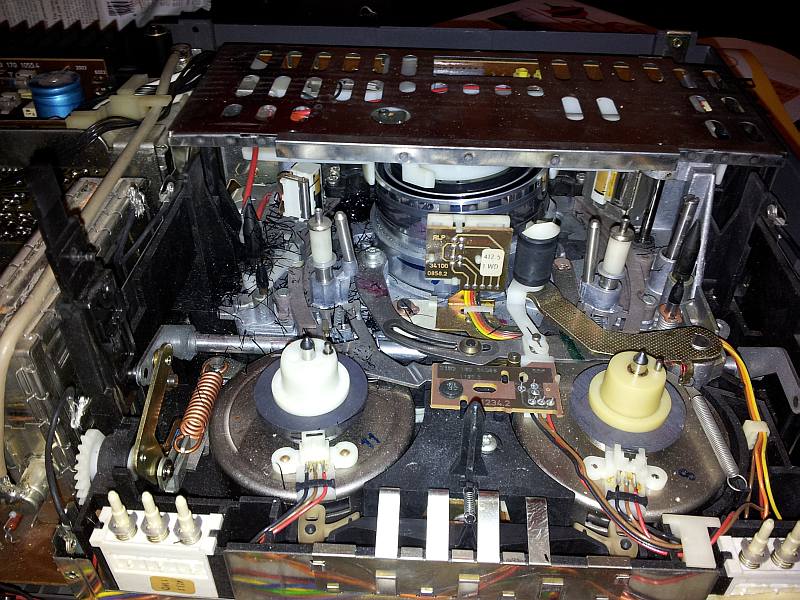

Ding op tafel, openen
Hé...

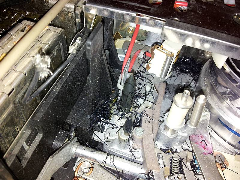

En dus hier de verklaring af en toe dof geluid....
Zo dan, daar is kennelijk eens een band flink de mist in gegaan!
Zou niet eens weten welke tape, maar er moet er 1 zijn die er flink aan toe is.

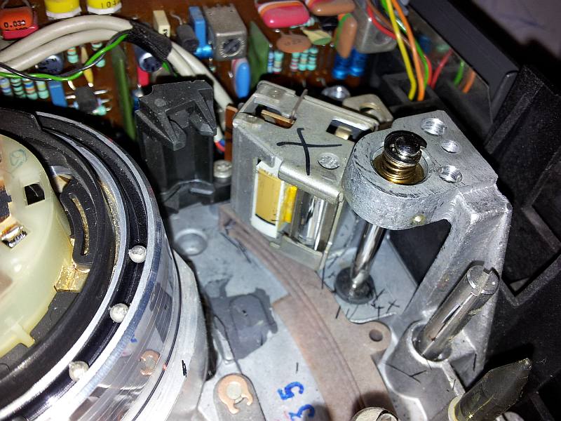

Let ook even op de doffe streep op de videokop.
Na reiniging heeft dit verder geen invloed op beeldkwaliteit.
Edit: Foto's van 2008 bekeken en daar zat de streep ook reeds op de kop.
Dus niet veroorzaakt door huidige slijpsel probleem.
Enfin, uitgezogen en gereinigd.

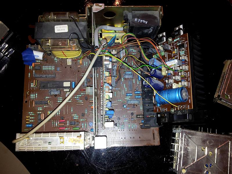

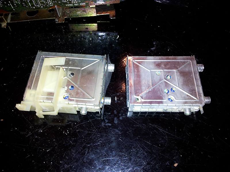

VR2324 ontdaan van RF-Modulator en de boel uitgewisseld.
Hier bord van de VR2840.

Het zou de drukrol kunnen zijn, als het geluid dof is, dan loopt de band
niet goed over de audiokop. Bij mijn video's waren de meeste drukrollen slecht.
Met beeld achteruit ging het meestal snel fout, vaak met gevolg bandschade.
Die strepen op de kop kan je afpoetsen met commandant 5, de trommel ziet er
nieuw na het polijsen, niet de koppen zelf polijsen, maar dit zal je bekend zijn.

Marcel,
zou verklaren waarom slijpsel aan de linkerkant ligt
Kijk ik na

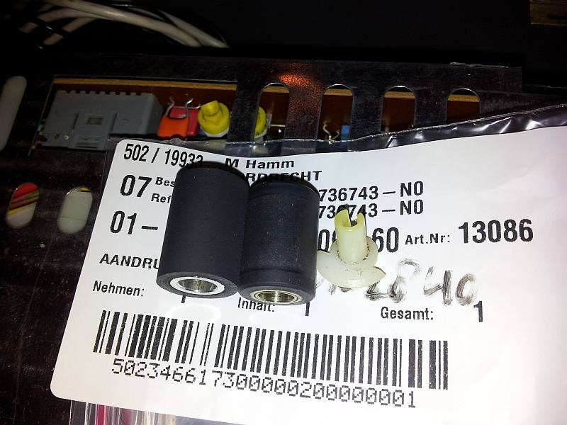

door Maurice ⌂ @, Dordrecht, 12-03-2012, 23:34 (5024 dagen geleden) @ Marcel van Grinsven
Marcel,
Drukrol besteld en ontvangen.
RadioBBB.nl super snelle levering, donderdag avond besteld en betaald,
zaterdag ochtend op de deurmat.
Heb hem er net ingezet.
Kijken of de band nu wel goed blijft lopen.
Direct ook voor de VR2024 serie er 2 besteld dis waren 3,65!
De moeite.
Voor de VR2840 was ie nog 10,50.
Maar heb je wel weer boel plezier.
