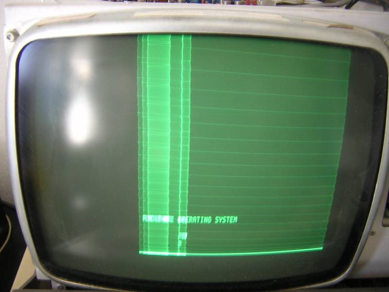

Mijn Datapoint 1800 monitor heeft er enig de brui aan gegeven.
Startte eerst met wat storingen in het beeld en plots.....
Ik heb even de helderheid flink opgedraaid zodat duidelijk te zien is wat er fout gaat met schrijven.
Is dus niet de helderheid als fout dat heb ik even gedaan.
Let op de rechter zijde waarbij het beeld enkele malen eerst geschreven wordt alvorens verder af te maken.
De lijn frequentie als geheel lijkt dus goed te zijn, daar als je alles aan elkaar zou plakken het beeld weer compleet is, tevens beeldhoogte is goed dus lijkt op juiste hoogspanning welke gedreven wordt door de horizontaal frequentie.
Bedenk dat het smalste vertikale balkje de start moet zijn, daar aan begin beeld "Ready" hoort te staan.

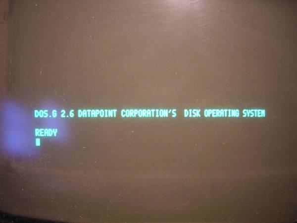

Was goed
Nu is het zo.
