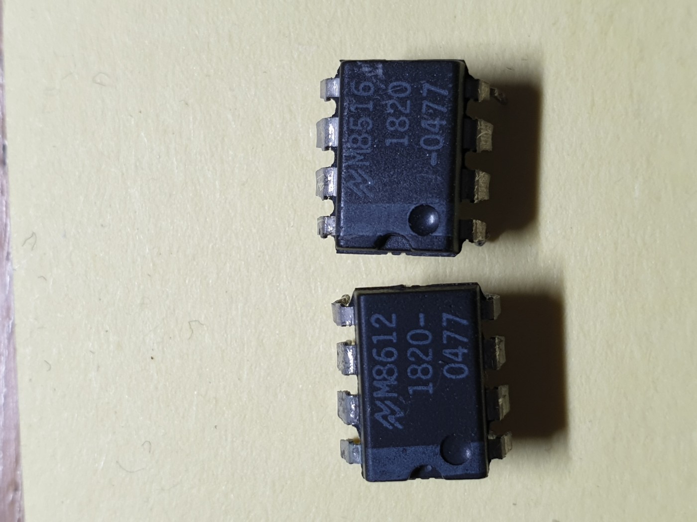

Wie weet iets meer van deze IC?,s..is de oscillator/driver IC van de vertical deflection in een HP2392 computerterminal.....pin 6 stuurt een Powert[image]or aan die vervolgens met de V-yoke is verbonden....op internet niets van te vinden.

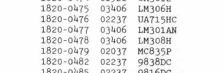

In dit geval heeft het opschrift hier de volgende betekenis:
Eerste regel: productiedatum (de twee ic's zij dus niet van de zelfde batch).
Tweede en derde regel: 1820-0477. Dit is een bestelcode van HP.

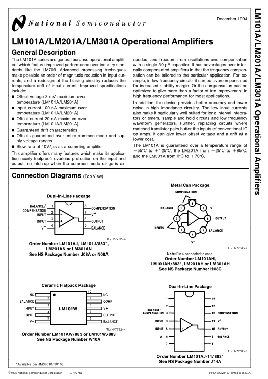

Op het Radioforum (waar je bericht inmiddels verwijderd is wegens niet passen binnen de doelstelling van dat forum) had iemand al vermeld dat deze code te herleiden is naar een LM301AN van National Semiconductor. (De N geeft hier aan dat het een DIL - 8 pins behuizing betreft (*).
(*) Let op met bestellen, er zijn ook uitvoeringen in DIL - 14 en nog andere behuizingen!
Je moet dus de LM301AN versie hebben.
