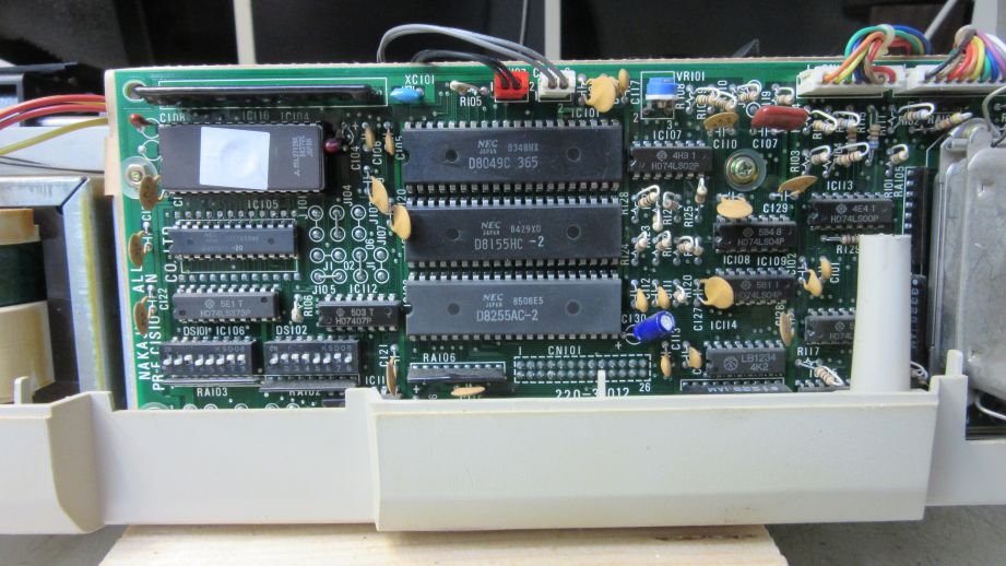

Nu zitten er achterop twee achtvoudige dipswitches waarvan ik uiteraard de functie niet weet.
De voornaamste print zitten nog al wat NEC onderdelen op, maar zoeken in wat oude handleidingen heeft ook nog niet tot een oplossing geleid.
![[image]](images/uploaded/2026031009020169afde0947e37.jpg)
Hopelijk weet hier iemand naar welk model ik moet zoeken voor de juiste instellingen.

Blijft nog wel het probleem van 1 of meerdere dipswitchen die niet goed staan.
Diverse modellen van Epson hebben weer minder (1x8 en 1x4) met ook weer andere functies.
De aanwezige eprom gaf helaas ook geen aanwijzing om welk model het gaat.

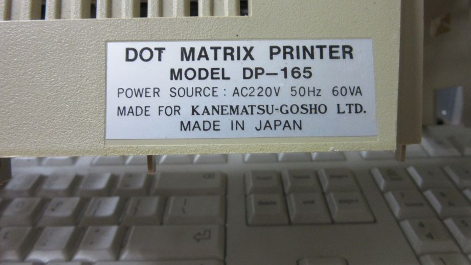

Ik kom in het inwendige de naam NEC tegen, en ook het nummer NP2200.
Heb vroeger een NEC p2200 printer gehad, dit was een 24 naalds printer.
Misschien dat een driver hier voor ook met 9 naalden overweg kan.
Dat moet ik nog proberen.

Het lijkt nu te werken.
Er stond in een computerblad dat het apparaat Epson compatibel was, dus uiteindelijk een universeel driver van Epson geprobeerd.
Dat gaf wat verbetering, maar er moesten wel wat schakelaartjes in de goede stand gezet worden.
Dit was een kwestie van printer uit, schakelaartje om, en printer weer aan, en de testpagina afdrukken.
Dipsw. 6 bleek de schakelaar van wel of geen storing als het papier op was.
Werk met losse vellen bij gebrek aan beter, en dan is het verdomd irritant als er iedere keer enkele malen een ff-commando gegeven wordt.
Zonder papier, en de printkop iets naar achteren werkt het dan ook.
Maar uiteindelijk de voorlopig beste stand gevonden, als ik toch nog ergens iets vind kan het alsnog anders worden.
