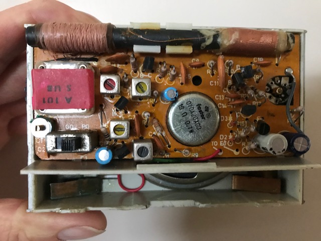

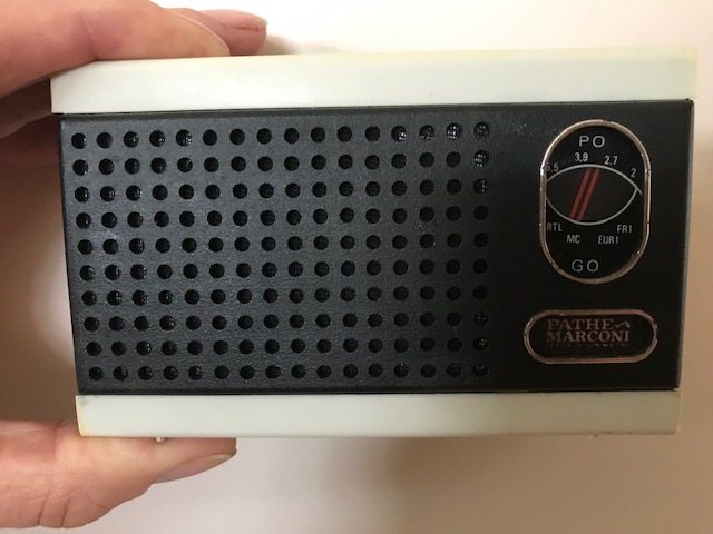

Dit radio'tje is made in France.
Heeft Marconi hier een radiofabriek of gehad?
Afm. 12 bij 7,5 cm en speelt goed door door de,
in verhouding,grote l.s.p.voeding is 4 penlites.

Ook bij de monteur raken soms,onverklaabaar,dingen defekt.
Radio stond mooi,afgestemd op een Lpam zender,te spelen en plotsklaps
vervormd en zacht geluid.Na meting stond de volle spanning op de collector
van een voorverst.transistor,welke na warmstoken met de bout steeds beter werd.
De diode overgangen zat een meetbaar verschil in en na vervanging van de 2SC640
speelt ie weer zoals 't hoort.Vreemd dat hier een HF transistor zat net zoals
in de mxer en MF gebruikt is.Was zo te zien origineel!

Zo te zien komt het radio'tje uit Oost-Azië, maar Pathé heeft inderdaad een fabriek in Frankrijk gehad. Mogelijk later opgegaan in Thomson.

Andries, het type is TN280.
https://www.doctsf.com/pathe-marconi-tn-280/f27354/o=y
Informatie over Pathé-Marconi vind je hier.
https://www.doctsf.com/pathe-marconi/m864
Groeten, Armand

Ben het niet gewend van apparaten uit Azië dat de component positie
op de print is gedrukt zoals hier is gebeurd.
En,zoals eerder gemeld,er staat made in France op de behuizing.
Wat ook opvalt is het totale stroomverbruik in rust,n.l slechts 7 mA.

Bij het gebruik van dit toestelletje kom je er achter dat ie toch echt met
de 'franse slag' ontworpen en gemaakt is.
Op de foto,welke in de eerste inzending geplaatst is,zie je duidelijk dat het
trimmertje vlak bij de zijkant geplaatst is.En laat deze nou net voor het
afregelen van de oscillator zijn.Ophet hoge gedeelte van de band merk je
verloop van de frequentie als je afstemt.
