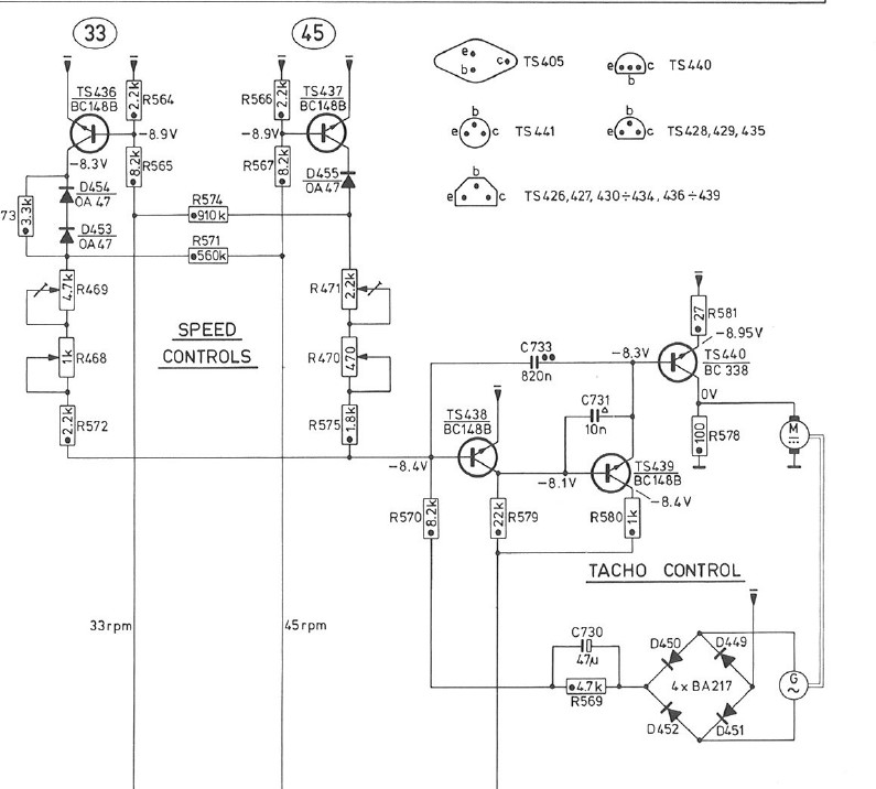

Beste lezers, van mijn gewaardeerde Philips pickup begon opeens het toerental te variëren. Ook had de motor telkens een klein duwtje nodig om te gaan draaien. Alle spanningen in rust bleken in orde. Gegevens over ‘in bedrijf’ heb ik niet kunnen vinden. Op het web vond ik een motor en heb deze vervangen. Inderdaad gaat het opstarten vlot, maar het toerental veel te hoog. Een klein verschil tussen 33 en 45, maar beide heel veel te hoog. Heeft iemand een suggestie? Het zou natuurlijk kunnen dat ik een defecte motor door een andere defecte heb vervangen. groet, Nico

Zet beide fijnregelaars op de bovenkant in het midden, en regel dan beide snelheden exact af
met de instelpotmeters op de printplaat 469 en 471. (zie schema)

Misschien de BC 148B naar BC548 B te zetten kan ook storingen geven dit bij k9 in gedonder en gerommel. In versterker
Bc 548 erin en weer prima
