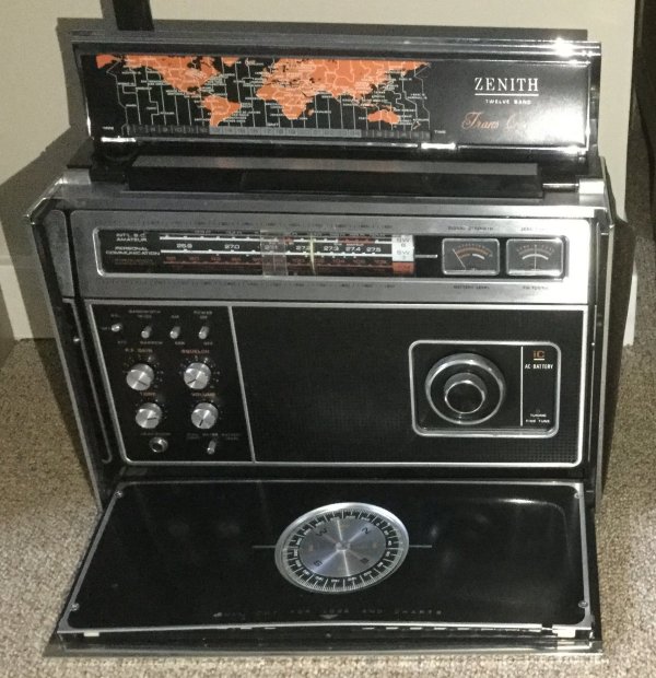

Ik heb ooit op de beurs in Driebergen een prachtige ZENITH 12 band ontvanger gekocht die van binnen met diversen printplaten heel mooi modulair is opgebouwd en het HF mooi is ingeblikt.
Uitgevoerd met vele transistoren en enkele IC's
Hij ontvangt de volgende banden:
LW stil
AM enkele zenders te beluisteren
SW1 stil
SW2 stil
SW3 stil
SW4 stil
SW5 stil
SW6 stil
SW7 stil
FM Vol met zenders zuiver en glashard en stereo met hoofdtelefoon (!)
AIR stil
VHF HI stil
FM perfect als ook de AM zover er zenders zijn te ontvangen op de AM en dat valt best nog mee (Engelse) maar verder lijken de banden zo dood als een pier, ik dacht gisteren even de DXen maar tegenwoordig lijkt daar niets meer aan.
Is het een kwestie van een externe (draad) antenne?
Vroeger had ik van KOYO een 11 band ontvanger en in de jaren 70 was het een lieve lust om te luisteren naar het velen wat er te luisteren viel maar dat waren andere tijden.
Is er meer te luisteren?

Hoi Hans,
In Voorhout moet je wel e.e.a. op MG kunnen horen.
648 kHz Radio Caroline (met 10kW vanuit Orfordness)
846 kHz MCB Radio uit Alphen a/d Rijn
909 kHz BBC Radio 5
1053 kHz Talksport
1089 kHz Talksport
Op SW 49mtr. (5.9-6.2 MHz) band moet je ook wel stations kunnen ontvangen.
Met SSB ingeschakeld moet je Shannon VOLMET (vliegtuig weerbericht) kunnen ontvangen op 3413 khZ ('s-avonds) of 5505 kHz (overdag)
Deze stations moet je altijd wel kunnen ontvangen, lukt het niet op de ingebouwde antenne probeer het dan eens met een stuk draad als antenne.

door ruudam @, Utrecht, 15-03-2026, 01:13 (101 dagen geleden) @ Mans Veldman
Caroline 648 is maar 4 kW.
(MCB gaat ver buiten zn boekje)
BBC 5Live is in het westen beter op 693.
Als je een beetje gevoelige ontvanger hebt kun je s avonds zelfs naar Israel luisteren, die hebben weer MG zenders aangezet op 1287 en 945.

door Martina @, Weerselo Twente, 15-03-2026, 14:59 (101 dagen geleden) @ Hans van Kampen
Hier in Twente op de droge zandgronden ontvang ik op een simpel transistor radiootje wel een stuk of 12 middengolf zenders uit de Balkan, Frankrijk, Engeland, Noord-Afrika.
Benieuwd wat ik met een draadantenne zou kunnen ontvangen.
De FM zit vol met zenders, ook vele illegale zenders, maar dat is sport hier..:m: :m:

door Henry @, 15-03-2026, 16:38 (101 dagen geleden) @ Hans van Kampen
Ik neem aan dat er een ferrietantenne in zit voor MG? Zet er dan eens een loopantenne bij, AN100 of AN200. Of maak zelf zoiets: [image]
Kruis: 35 x 35cm, buitenafmetingen 25 x 25cm, plankjes breed ca. 12cm, 26 wikkelingen en een afstemmer uit een oude radio. Dit is een prototype, dus nog niet zo netjes, maar het werkt wel: tegen de radio zetten t.p.v. de ferrietantenne, uitrichten en afstemmen op max signaal.
