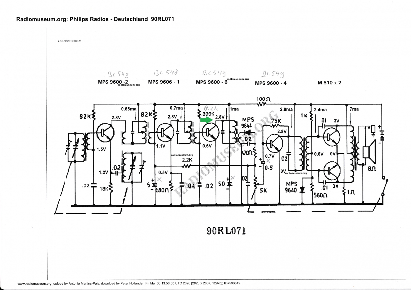

Ik ben nu met de volgende AM zakradiootje bezig, de Philips 90RL071.
De ontvangst van de radio is best wel ok, maar de zenders kom door met een behoorlijke ruis.
Voor de rest op de band is er nauwelijks ruis te horen, alleen bij zenders.
Ik heb met een signaalvolger gekeken naar de oorzaak van het probleem.
Bij de collector van de transistor (groene pijl) van de 3e mid.freq.trafo en detectie, is de ruis al te horen.
Dus ik kan concluderen, dat het niet aan het versterker gedeelte ligt.
Mijn vraag is: zou het kunnen dat de ruis wordt veroorzaakt door de transistors van de mid. freq. trafo's en of van de oscillator?
Of zou het kunnen dat de inwendige C in zo'n TOKO-spoeltje ook veel ruis kan veroorzaken?
