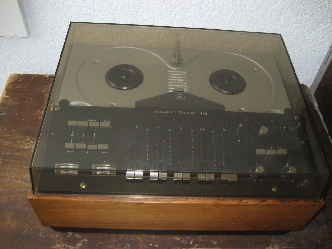

De vraag is, kan ik hier bij deze recorder de versterker makkelijk er uit halen
om elders te kunnen gebruiken???
Hij neemt niet meer op.
GR. Johan..ww

Versterker gebruik is.
Midden knop ,tussen de spoelen boven, op "0" zetten
Dan van linker knoppen rij, de onderste rij 1e knop geheel links,indrukken
Dan gebruik je de recorder enkel als versterker.
Neemt niet op.
1e verdachte zijn natuurlijk vervuilde schakelaars.
Dan zie ik een oscillator print met enkele AC128 transistoren, die zijn wel berucht.
Dat is tevens ook de voedings print met ook een AC128 (en 2x OC75 en een AD149)
Gecombineerde print dus, Oscillator en Stabilisator voedingen.
Ik zie zelfs een print tbv Kristal of Magn. dus een RIAA correctie print.
Zou ik die dan mee pakken bij ombouw naar versterker.

Helaas heeft deze recorder de problematische Bogen koppen, die vaak onderbreken.
Je zou de opnamekop kunnen doormeten met een inductiemeter.
