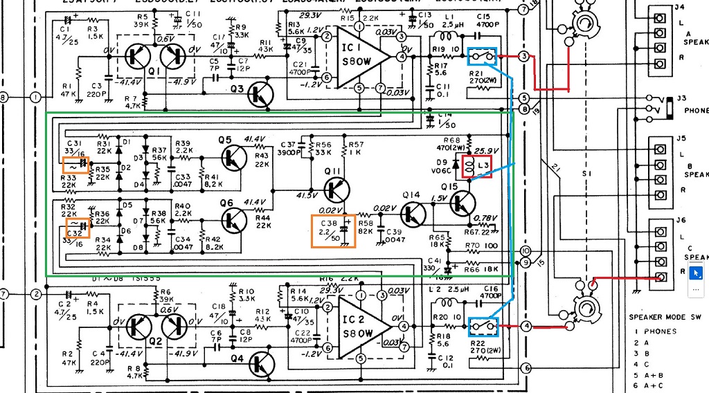

Lijkt er dan op dat het luidspreker veiligheid relais wordt geactiveerd.
Zie je midden op jouw foto bij koelblok.
Controleer of je dat ziet schakelen.
Het relais schakelt in met een tijd vertraging, dus daar kan fout in zitten.
Of schakelt in omdat meet circuit een fout meet.
Relais voorkomt inschakel ploppen bij aan en uit zetten van gehele receiver.
Tevens beveiligd het je luidsprekers omdat circuit ziet dat te grote gelijkspanning
op luidsprekers komt te staan.

Gehele groene kader deel is Relais schakeling
Schema kun je hier vinden Hifiengine.com

Je kunt beginnen met de omcirkelde onderdelen te vervangen.
Goed kijken wat onderdelen zijn, evt hier vragen.
