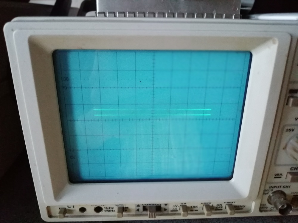

Na ong. 25 jaar trouwe dienst laat mijn Hameg 1507-3 (digitaal/analoge) oscilloscoop mij in de steek. Oscilloscopen genoeg maar dit is mijn favoriet.
Bij inschakelen wordt de zelftest normaal doorlopen maar verschijnt op het scherm enkel
Foto is bij maximale helderheid. X-pos en beide Y-pos werken.
Ik heb de schema's maar weet eigenlijk niet goed waar/hoe te beginnen zoeken.

Ik zou om te beginnen de condensatoren op het voedingsboard of in ieder geval bij voedingsgedeelte eens na zien en kijken ook of de spanningen conform schema die je hebt kloppen.

Succes Johan. Condensatoren (uitgedroogd/verlopen) zijn veelal de zwakste schakels in de elektronica.
SMD……:-| ja, dat vereist het juiste soldeergereedschap. Ik kreeg laatst van iemand een SONY video editor die niets deed, 4 leeg gelopen SMD elcotjes op het multilayer board met door gerotte fijne printsporen. Dit was een reddeloos verhaal, ik hoop dat het jouw scope beter af gaat.

Denk dat Hans, het bij het rechte eind heeft: Hier een reparatie vd. schakelvoeding- was een defecte elco:
Voeding belast houden- gaat anders oscilleren. https://www.eevblog.com/forum/repair/hameg-hm1507-3-repair/
