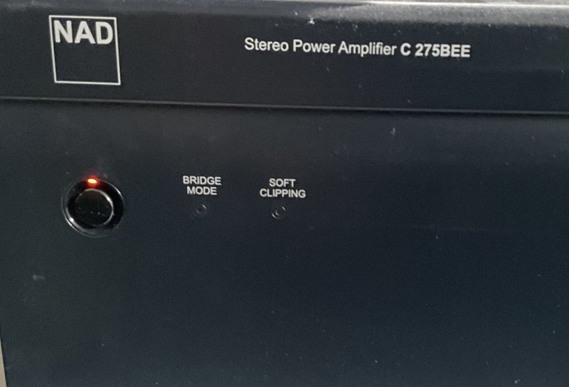

Hij heeft het volgende probleem....als hij even aan staat gedurende een paar minuten hoor je een relais tikken en staat hij weer op stand bye.
![[image]](images/uploaded/2026050414362269f8aee66cf8f.jpg)
In de stand bye modus is het lampje amberkleurig.

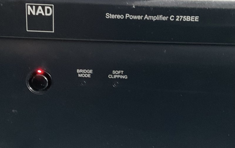

Doe je hem aan dan brand gedurende (heel normaal) het lampje 5 seconden rood.
![[image]](images/uploaded/2026050414383069f8af667b41e.jpg)

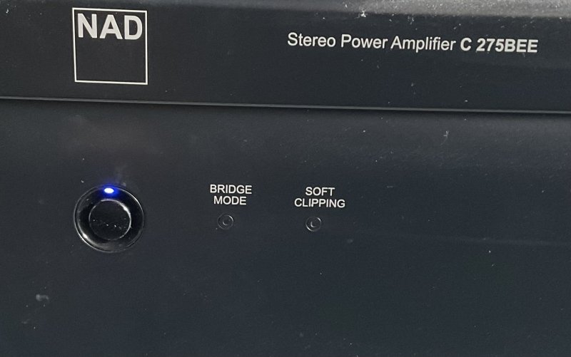

Om dan vervolgens blauw te worden ten teken dat de versterker aan staat.
![[image]](images/uploaded/2026050414390469f8af881526a.jpg)
Maar na een paar minuten slaat er een relais af en versterker staat weer in stand bye modus met amberkleurig lampje.

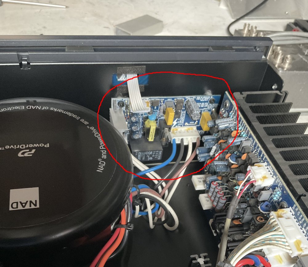

Mijn verdenking gaat uit naar een verlopen condensator op rood omcirkelde printje bij relais.

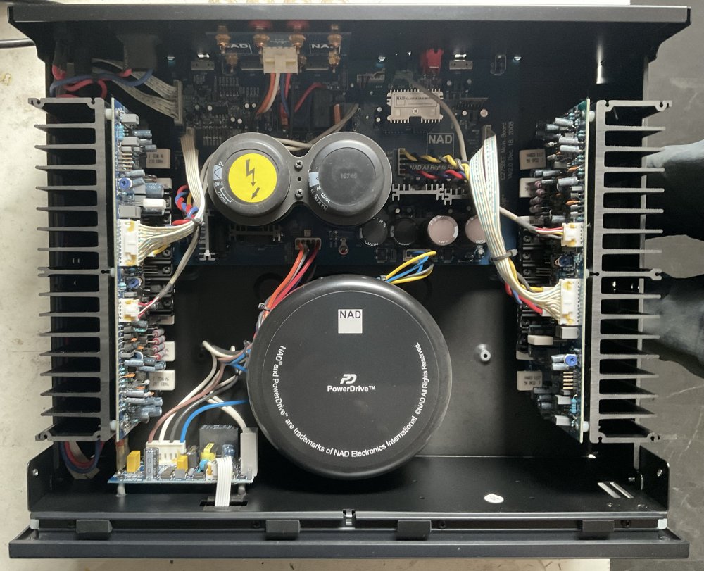

Hier onder de gehele eindversterker.
![[image]](images/uploaded/2026050414413669f8b02087e93.jpg)

Vermoedelijk verloopt 1 eindtrap en komt er DC op de uitgang.
Dat is te meten voor het speaker relais.
De beveiliging schakeling grijpt dan vermoedelijk in .
Deze Nad series staan bekend om slechte elko's en losse print contacten.

Het kan zijn dat er DC op de uitgang komt waardoor de beveiliging aanspreekt. Dit is te meten met een voltmeter (beide uitgangen controleren).
Mogelijk is ef iets met een eindtrap aan de hand....

is dat de versterker 2 uur aan heeft gestaan zonder af te slaan. Met 2 meters op iedere uitgang ook steeds 0 Volt. Zal je net zien.
Ik heb wel eerder het rood omcirkelde boardje er uit gehad met 3 connectors los getrokken en naderhand weer aangesloten om de elco’tje te testen, in het kader van slechte print contacten de hoop dat dit de oplossing is die connectors los gehad en weer aangesloten. Er zijn overigens nog vele print contacten los te halen en opnieuw vast, wie weet.

Kan niet anders geweest zijn dan een slecht verbinding stand bye boardje die ik los heb genomen om de 4 elco’s te controleren die overigens OK zijn en de zaak weer heb aan gesloten.
Is zeker geen defect component want anders had het probleem zich voor blijven doen, net wat Leo al schreef een slecht print contact bij deze versterkers.
