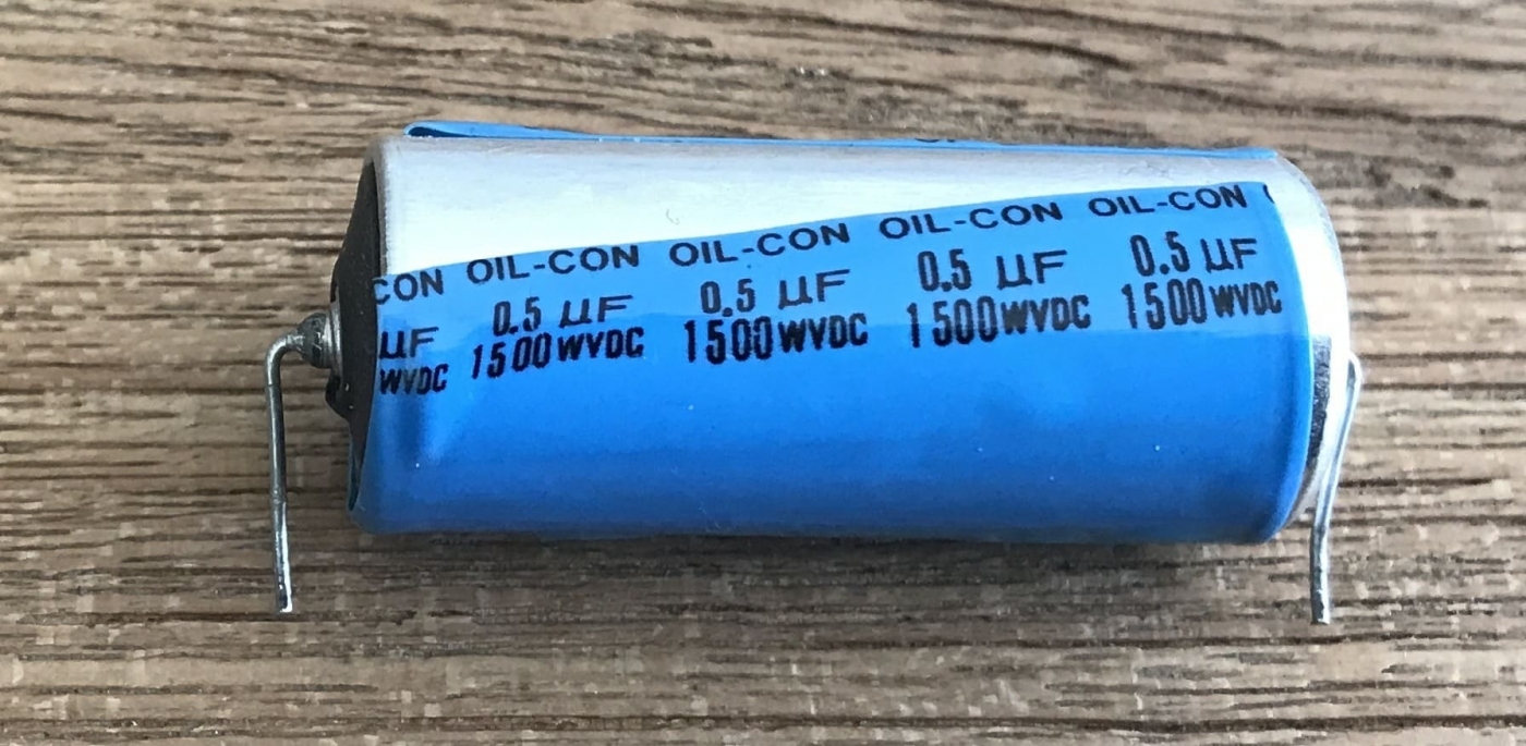

door S van Seijen @, Marknesse, 05-06-2026, 17:00 (2 uur en 33 minuten geleden) @ Maarten Bakker
Hallo allemaal,
Ter controle nog even een foto van de te vervangen condensator gemaakt.
Kan ik me dan nog houden aan voorgestelde keuze?

door soundman2 ⌂ @, Wouw, 05-06-2026, 17:33 (2 uur en 1 minuten geleden) @ S van Seijen
Dat is een bipolaire condensator en geen electroliet.
Er is ook geen polariteit aan.

door Goldline @, Oranjedorp, 05-06-2026, 17:56 (1 uur en 38 minuten geleden) @ S van Seijen
Axiale condensatoren (met aan beide kanten een aansluiting) zijn moeilijk te vinden of extreem duur in deze spanning.
Daar in tegen zijn de modellen voor printplaat uitvoering een goed alternatief.
dus MKP10 is een goede optie.
