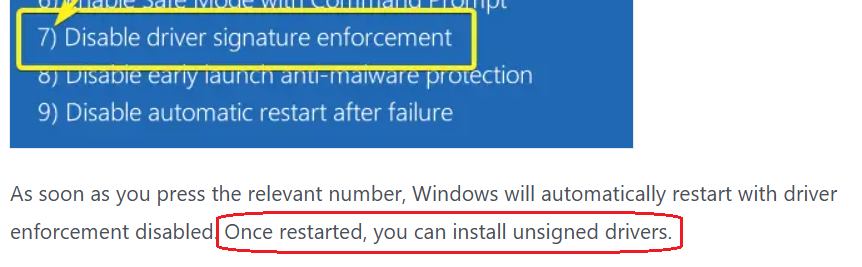

Update Win11 home blokkeren
door electron
, eindhoven, 09-06-2026, 02:20 (96 dagen geleden) @ Lammert
Gewijzigd door electron, 09-06-2026, 03:02
Lijkt me een valide update- dus niet blokkeren.
Lees helemaal: https://windowsloop.com/disable-driver-signature-enforcement-on-windows/
Als eerdere pogingen niet hielpen dan pas Permanent-
#UITzetten (op eigen verantwoording- gebruik alleen vertrouwde drivers!) in dos venster:
C:\Windows\system32>bcdedit.exe /set nointegritychecks on
restart
#AANzetten (de standaard instelling):
C:\Windows\system32>bcdedit.exe /set nointegritychecks off
restart
Ben@
