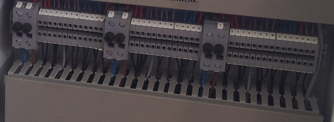

Er bestaan electrische "PEN"- schroevendraaiers.
Wordt wel gebruikt in electrische kasten bouw als je 80 klemstroken de draden op moet zetten.
Echter deze hebben niet de kracht voor op moment zetten.
Na opzetten dien je dan alle schroeven na te zetten op kracht.
Scheelt wel boel werk als je dit allemaal met hand moet doen.
Zie hier klein kastje, stel je voor als je grote kasten hebt.
