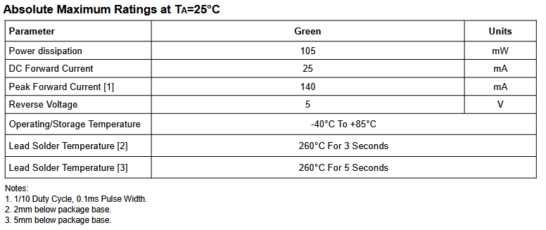

Hallo Gerard,
Daarvoor heb je eigenlijk de datasheet van de LED nodig, maar een willekeurige andere LED kan wel als leidraad dienen, bijvoorbeeld de Kingbright L-934LGD:
![[image]](images/uploaded/202607111328476a52450f4a971.png)
Het is niet handig om de absolute maxima te overschrijden, maar in jouw geval kun je er wel kort 100-140 mA door jassen. De pulsbreedte is immers groter dan 10 kHz, bij een duty cycle kleiner dan 10%. In jouw geval is de effectieve stroom 10% van de pulswaarde, oftewel 10-14 mA:
![[image]](images/uploaded/202607111338306a5247560718a.png)
Dat moet voldoende licht geven. (Uitgaande dat de lichtopbrengst en -vermogen een beetje lineair met de stroom is)
