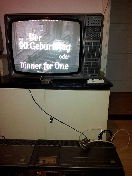

N1502 er bij gepakt
Probleem idem
Vond nog een Cai 4x-splitter welke op elke uitgang 12dB dempt.
Gaat net.
Versterker-splitter cai zo afgeregeld dat het net aan gaat.
Anders heb ik problemen met de overige aansluitingen in huis.
Nu heb ik in ieder geval niet het vervelende dat bij stopzetten tape de TV ruist als een gek (zit geen mute op namelijk)

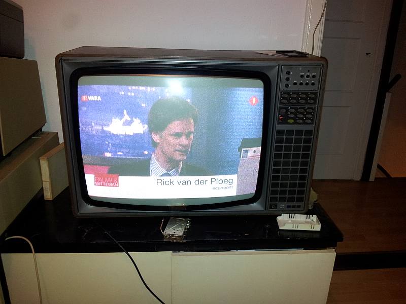

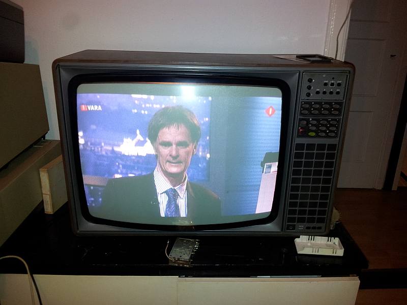

TV beeld eigen tuner TV direct (zonder VCR, zonder demping)
TV beeld eigen tuner TV -via cai-splitter en VCR-doorlus
En dan de tape afspelen wat net aan zonder extra ruis dan is bij insteken cai.
