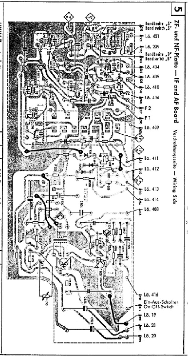

Ik ben bezig met het weer spelend maken van betr. toestel maar
omdat de nicad cel op de print heeft gelekt zijn er enkele printsporen
weggeétst a.h.w.
Al heel wat afgestruint op google en ben tot nu toe alleen een klein deel van doc. op Org.tegen gekomen maar kan niet het geheel binnen halen.
De type's die reeds in het schematheek staan komen niet overeen met
boven genoemd type.
Het gaat mij hoofdzakelijk om de print waar de nicad cel opzit.
Wie heeft er info liggen en wil me het toe mailen.
m.v.g. willem.

door Willem.H.N. @, Enschede, 03-04-2012, 19:20 (5196 dagen geleden) @ Armand
Klopt ARMAND, verder ben ik niet gekomen maar
met alleen het schema kom ik er niet verder mee
want er zijn een paar printsporen weggevreten.
grt. willem.

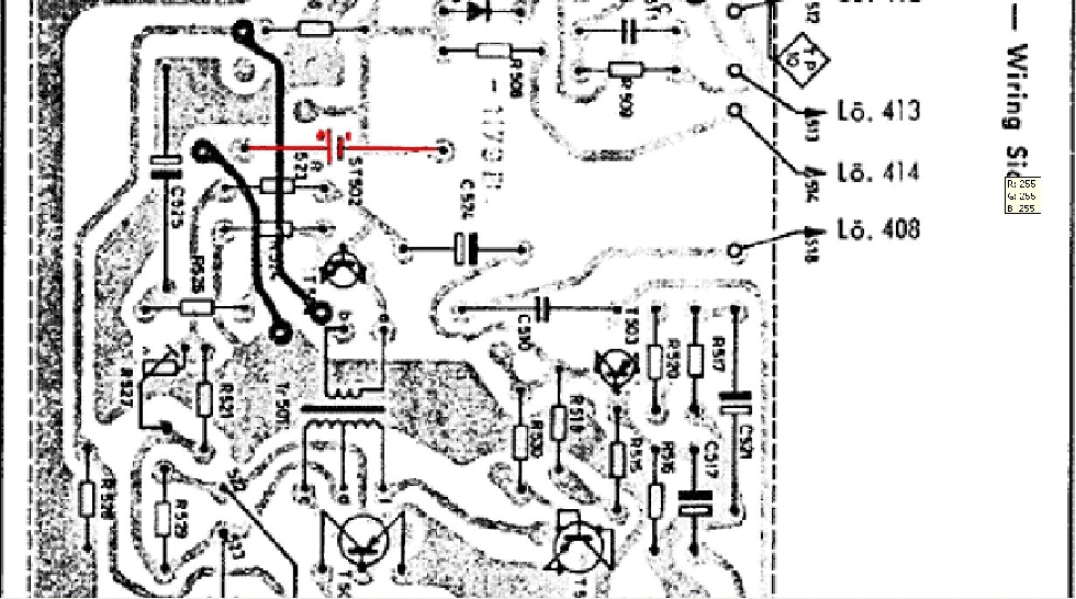

door Willem.H.N. @, Enschede, 04-04-2012, 05:56 (5196 dagen geleden) @ Maurice
Bedankt Maurice, ik kan hier mee voldoende zien
welke sporen verdwenen zijn.
m.v.g. willem.
