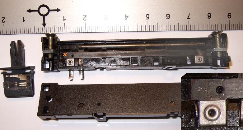

Heb een schuifpot van 47k-log die onderbroken is.
Koolbaan is goed- maar aan beide uiteinden onderbreking van 0.2mm.
Komt niet door soldeer hitte- want de ongesoldeerde kant is ook onderbroken.
Vermoedelijk door krimpen en uitzetten van de baan. Is te repareren met 2 druppeltjes geleidende verf.
Ik denk aan zoiets: https://www.modelbouwenzo.nl/Conductive-Paintgeleidende-verf-15ml
